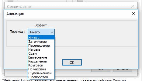

Сменить окно
Различные анимационные эффекты
Подождите до
