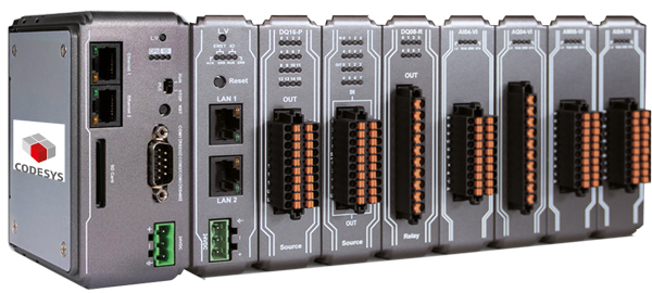

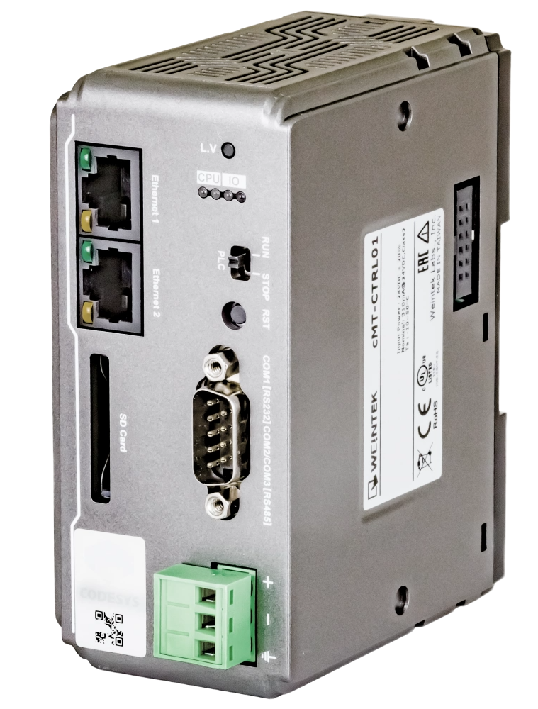

Появление промышленного интернета вещей (IIoT), в рамках промышленной революции 4.0, дало огромные возможности по совершенствованию производственных процессов. Компания Weintek собрала в одном устройстве поддержку программного комплекса CODESYS и шлюз IIoT. В результате получился программируемый логический контроллер (ПЛК, PLC) cMT-CTRL01 с IIoT, который может работать со всей линейкой модулей Weintek серии iR.
ПЛК контроллер cMT-CTRL01
Программируемый логический контроллер Weintek
CODESYS в ПЛК соответствует стандарту IEC61131
Максимальное количество подключаемых iR модулей по шине iBus: 16
Широкие возможности комбинирования с модульной системой Weintek серии iR
Встроенная память 4ГБ, слот для карты SD/SDHC, RTC
Встроенный шлюз IIoT: поддержка OPC UA Server/Client и MQTT
Ethernet, COM2/COM3 RS-485 2W с поддержкой MPI 187.5K, Modbus TCP/IP Master
Удаленный доступ по EasyAccess

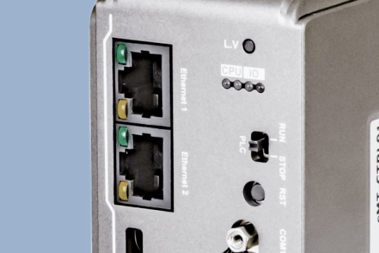

Сдвоенные порты Ethernet
Сдвоенные порты Ethernet e cMT-CTRL01 могут использоваться в следующих вариантах:
- Один порт для CODESYS, второй для шлюза IIot.
- Оба порта для шлюза IIot, где один порт подключен к компьютеру или интернету, а другой к Ethernet-порту ПЛК.
