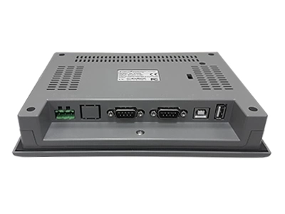

USB хост | 1хUSB2.0 |
USB клиент | есть |
Последовательный интерфейс | 2xRS-232/RS-422/RS-485 |

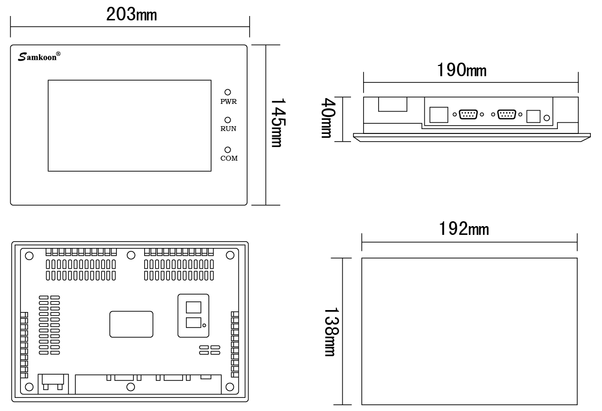

Габариты (Д*Ш*В), мм | 203x145x40 |

#pin | COM1(RS232) | COM1(RS485/2w) | COM1(RS422) |
1 | |||
2 | RX | - | |
3 | TX | ||
4 | |||
6 | RX- | ||
7 | RX+ | ||
8 | DATA-(B) | TX- | |
9 | DATA+(A) | TX+ |
