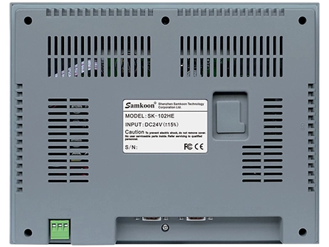

Диагональ экрана | 10.2 ″ |
Разрешение | 1024x600 |
Яркость, кд/м2 | 500 |
Контрастность | 500:1 |
Цветность | 262K |
Процессор | Cortex A8 |
Частота, МГц | 600 |
Объем ОЗУ, Мб | 128 |
USB хост | 1хUSB2.0 |
USB клиент | есть |
Последовательный интерфейс | COM1: RS-232/RS-422/RS-485 |

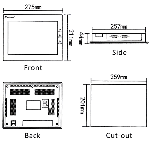

Посадочное отверстие, мм | 259x201 |
Габариты (Д*Ш*В), мм | 266x208x40 |
Вес (нетто), кг | 1.1 |
Крепление на стену | есть |
ПО для разработки проектов | SKTOOL |
EasyAccess | Нет |
Рабочая температура, ℃ | -20°C - 65°C |
Потребляемый ток | 0.29 |
Напряжение питания | 24 ±15% VDC |
Относительная влажность, % (без конденсации) | 10~90%RH (без конденсата) |

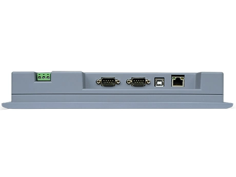

#pin | COM1(RS232) | COM1(RS485/2w) | COM1(RS422) |
1 | |||
2 | RX | - | |
3 | TX | ||
4 | |||
6 | RX- | ||
7 | RX+ | ||
8 | DATA-(B) | TX- | |
9 | DATA+(A) | TX+ |
