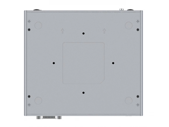

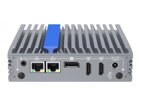

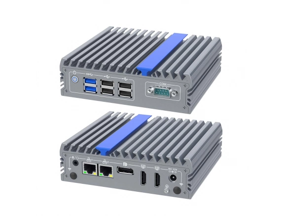

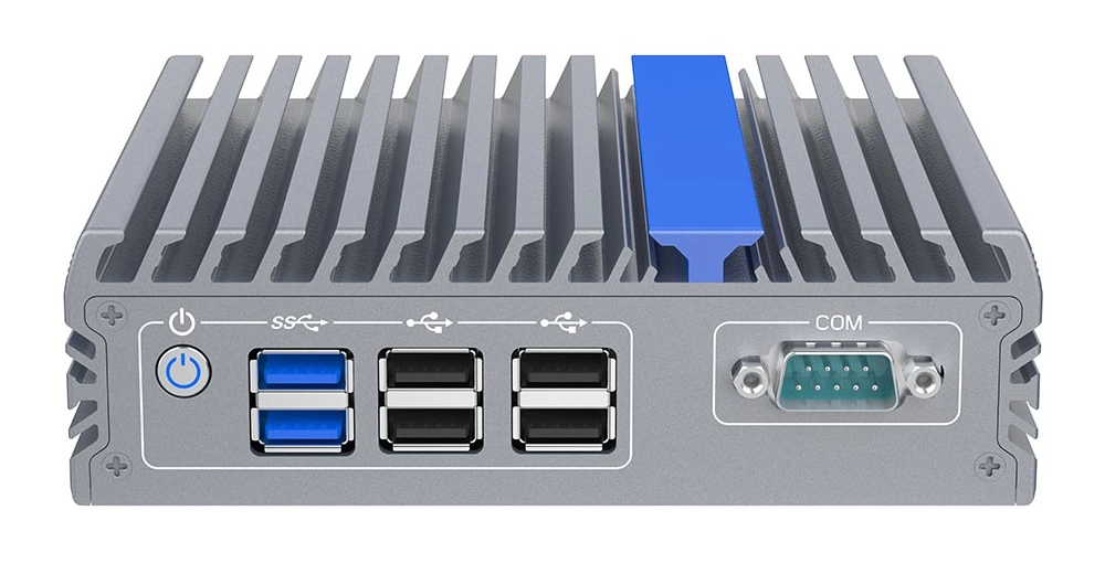

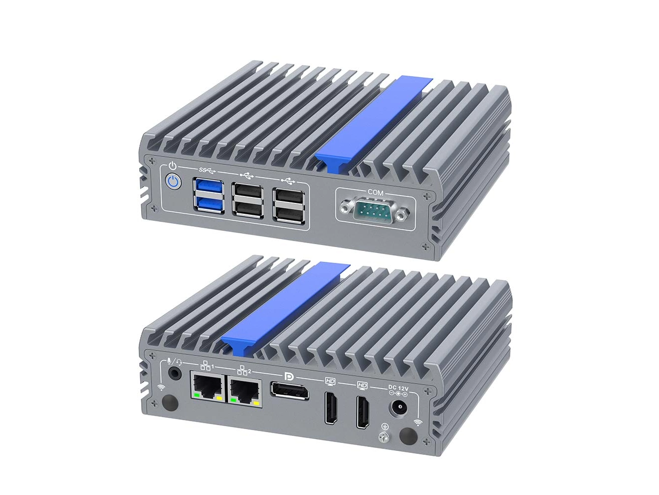

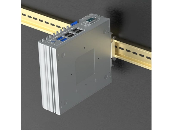

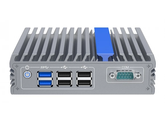

Процессор | Intel Pentium J3710 (4 cores 4 threads, 1.6 GHz, Turbo 2.64 GHz) |
Графика | Intel HD Graphics |
Чипсет | Braswell |
Тип ОЗУ | 1 x DDR3L 1600MHz SODIMM |
Тип накопителя | 1 x MSATA , 1 x 2.5 inch HDD |
Интерфейс накопителя | 1xMINI PCIE slot (support SATA) |
USB хост | 2 x USB3.0 4 x USB2.0 |

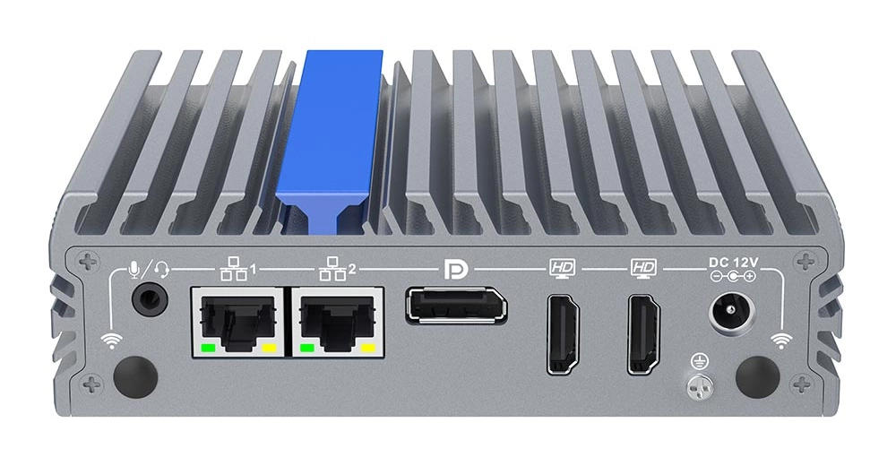

Ethernet | 2 x RTL8111H Gigabit |
Последовательный интерфейс | 1 x COM (только RS232) |
VGA порт | нет |
Слот sim-карты | встроенный |
Линейный аудио выход | 3.5 mm jack |
Микрофонный вход | 3.5 mm jack |
HDMI | 2 x HDMI (Resolution 4096 x 2160 @ 24Hz) |
Аудио | 1 x Line-out / Mic Two-in-one |

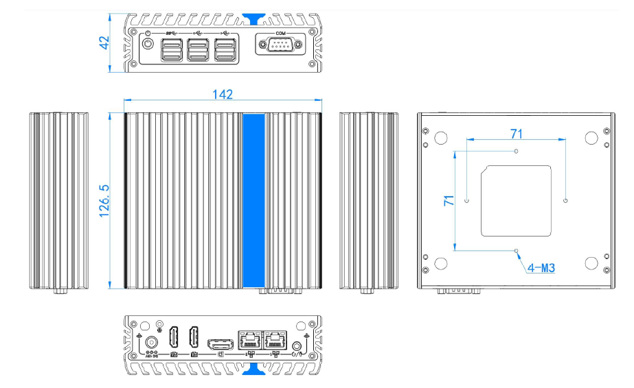

Габариты (Д*Ш*В), мм | 142 x 126.5 x 42 |
Вес (нетто), кг | 0.74 |
Рабочая температура, ℃ | -20 ~ +50 |
Напряжение питания | 12 VDC |
Относительная влажность, % (без конденсации) | 5% ~ 95% |
Сертификаты | CCC, FCC, CE, RoHS |
