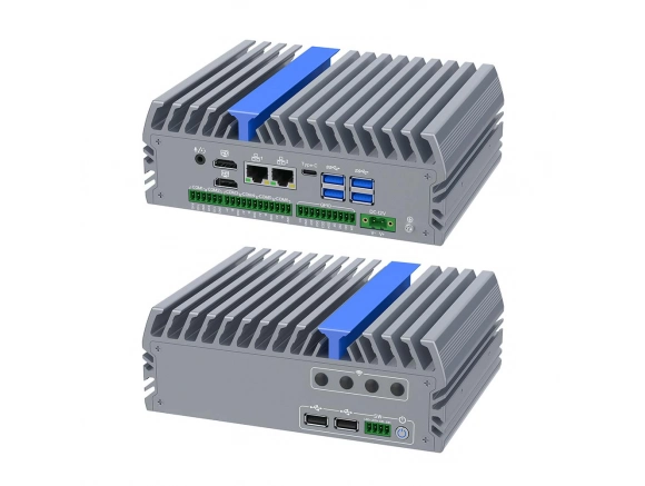

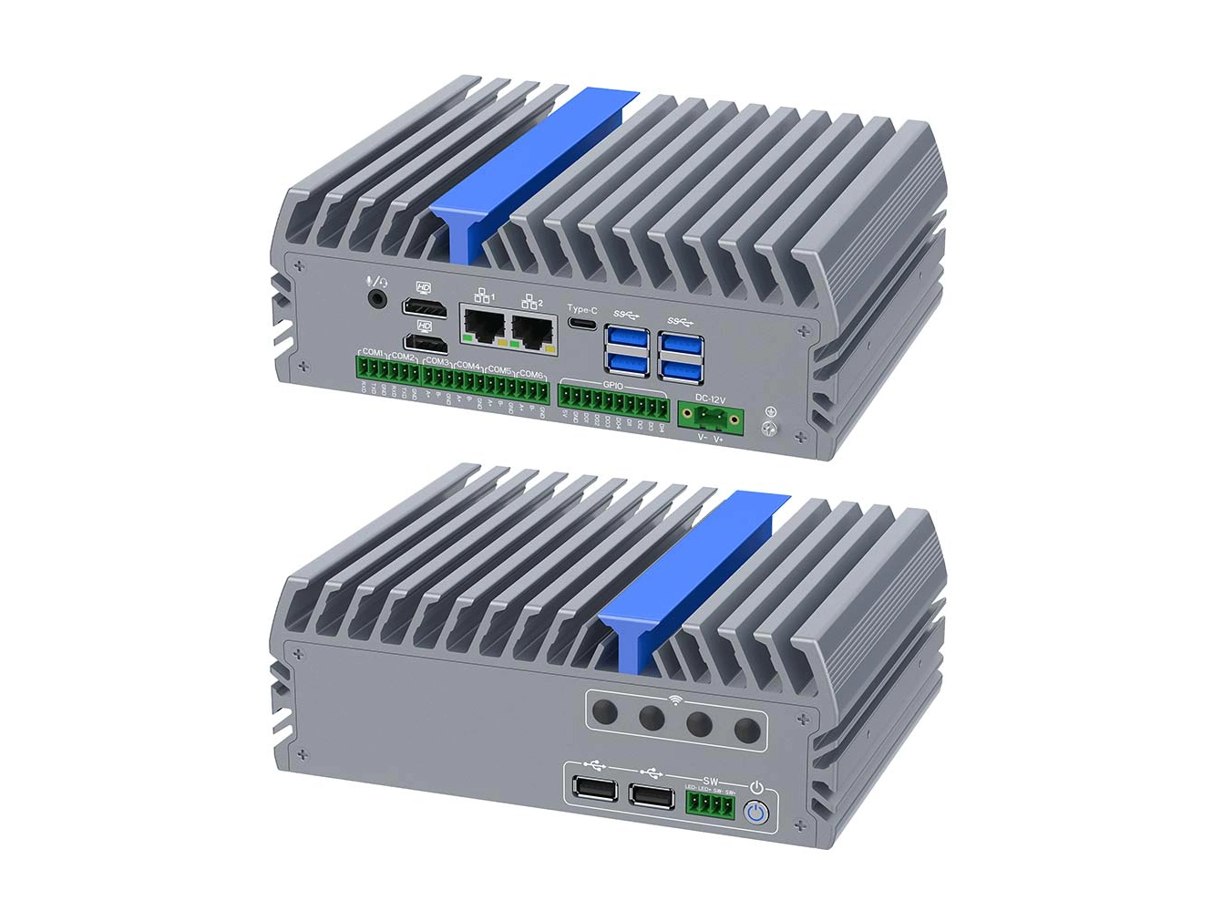

IEXP-322
Smatipc       Серия: IEXP-3

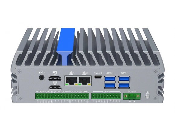

  • Процессор: Intel N100
  • 2 слота M.1 2 + слот Mini PCIE (поддержка M.2 SSD-накопитель + Wi-FI + 4G одновременно)
  • 1 слот для памяти DDR5 с частотой 4800 МГц, объемом до 16 ГБ

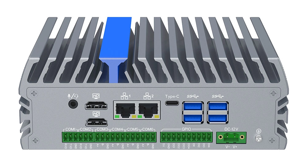

  • 2 x HDMI, 1 x Type-C
  • 2 x Intel I226-V Ethernet

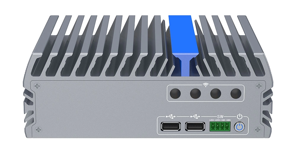

  • 4 x USB3.0, 2 x USB2.0
Технические характеристики встраиваемого компьютера Smatipc IEXP-322
Процессор Intel N100 (4 core 4 threads, Turbo 3.4 GHz)
Графика Intel(R) UHD Graphics
Чипсет Alder Lake-N
Тип ОЗУ 1 x DDR5 4800MHz SODIMM, max 16 GB
Интерфейс накопителя 1 M.2 2280 M-key Slot(поддержка SATA SSD)
USB хост 2 x USB 2.0
4 x USB 3.0
Ethernet 2 Intel I226-V 2.5G Ethernet
Последовательный интерфейс 6 COM (COM1, COM2 default RS232, COM3-COM6 default RS485)
VGA порт нет
Слот sim-карты встроенный
Микрофонный вход 3.5 mm jack
HDMI 2 x HDMI (Resolution 4096 x 2160 @ 24Hz)

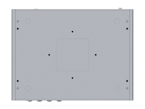

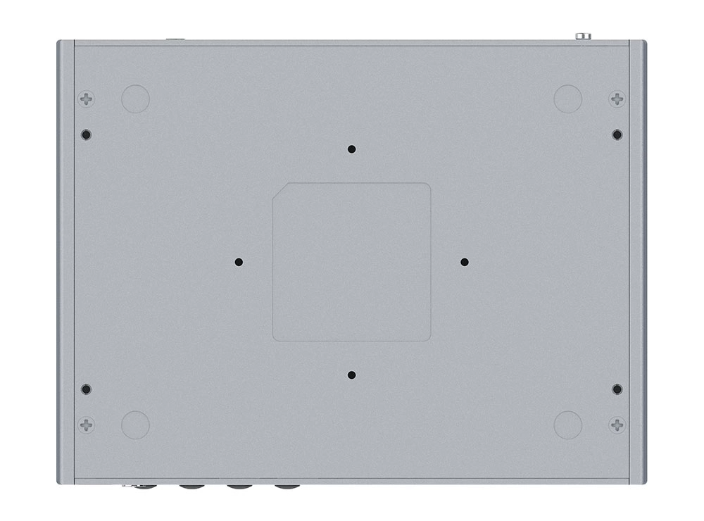

Габариты (Д*Ш*В), мм 205 x 146 x 50
Крепление на стену на панель
Напряжение питания 12 VDC
Относительная влажность, % (без конденсации) 5% ~ 95%

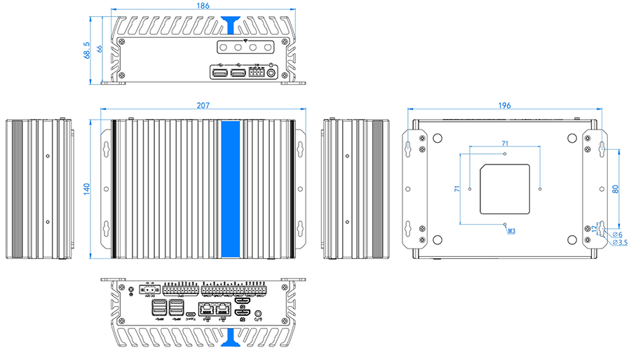

Габариты встраиваемого компьютера Smatipc IEXP-322
Габариты: 205 x 146 x 50 мм
Габариты IEXP-322
