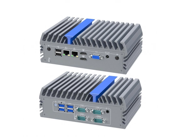

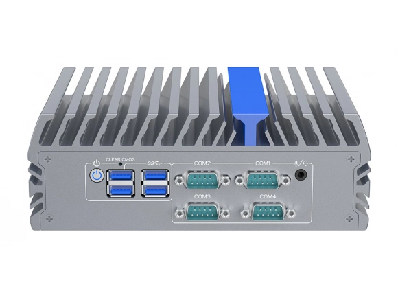

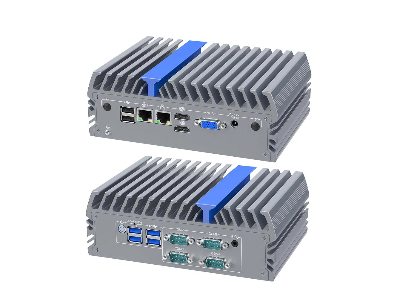

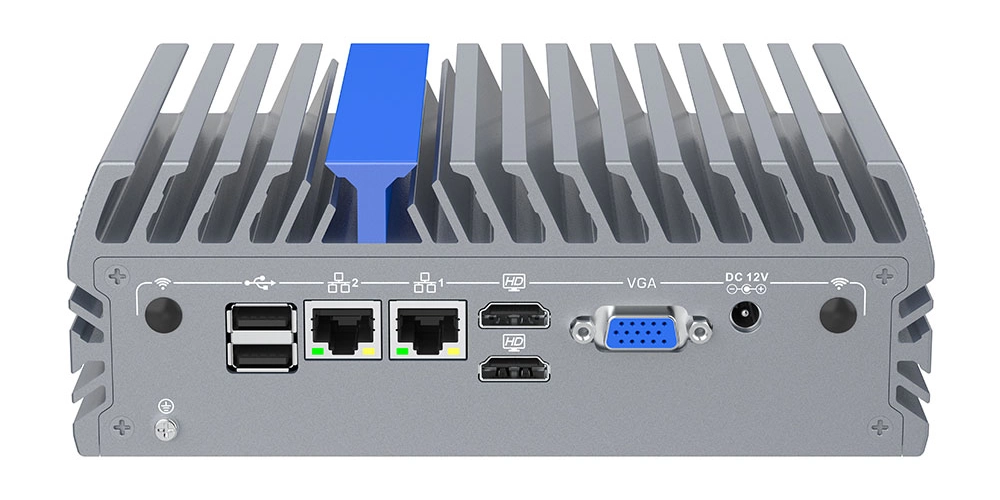

Процессор | Intel N100 (4 core 4 threads, Turbo 3.4 GHz) |
Чипсет | Alder Lake-N |
Тип ОЗУ | 1 x DDR4 3200MHz SODIMM slot, max 32 GB |
Тип накопителя | 1 x 2.5 inch HDD |

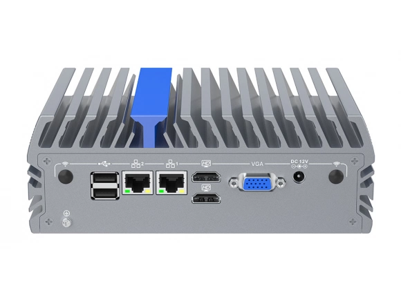

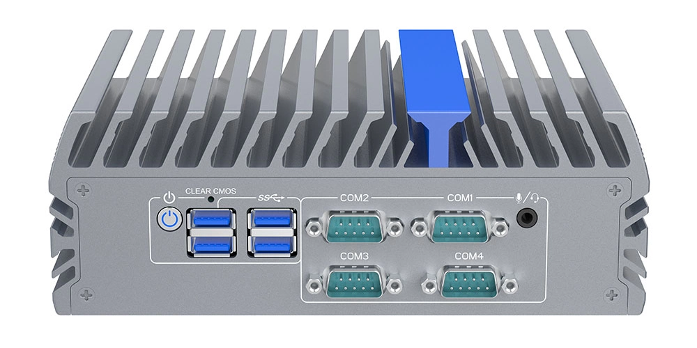

USB хост | 2 x USB3.0 4 x USB2.0 |
Последовательный интерфейс | 4xCOM (COM1/2, RS232/485 опционально) |
VGA порт | 1 |
Слот sim-карты | встроенный |
Линейный аудио выход | 3.5 mm jack |
Микрофонный вход | 3.5 mm jack |
HDMI | 2 x HDMI (Resolution 4096 x 2160 @ 60Hz) |

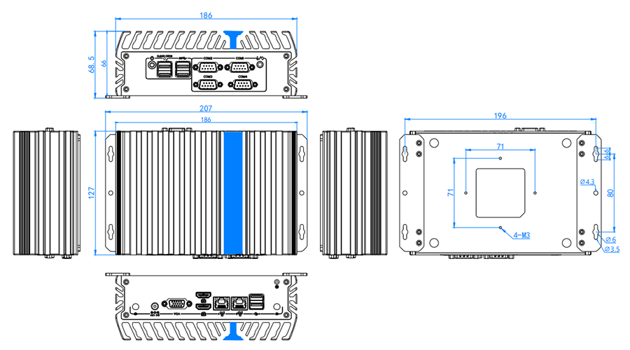

Габариты (Д*Ш*В), мм | 186 x 127 x 66 |
Вес (нетто), кг | 1.36 |

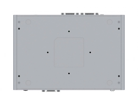

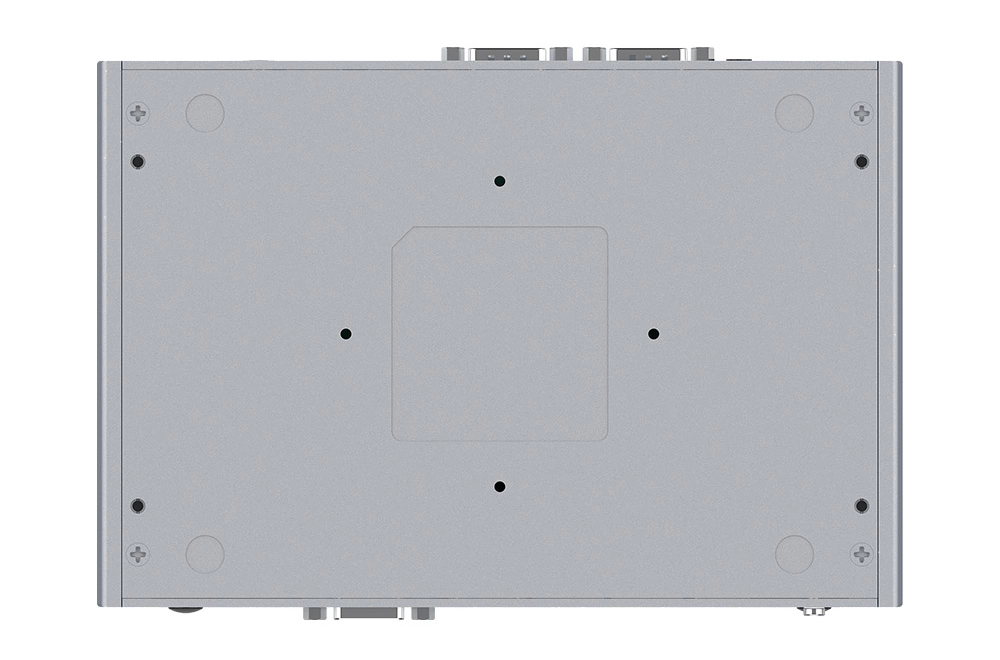

Крепление на стену | VESA, на стену, на DIN-рейку (опционально) |
Рабочая температура, ℃ | -20 ~ +50 |
Напряжение питания | 12 VDC |
Относительная влажность, % (без конденсации) | 5% ~ 95% |
Сертификаты | CCC, FCC, CE, RoHS |
