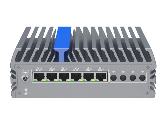

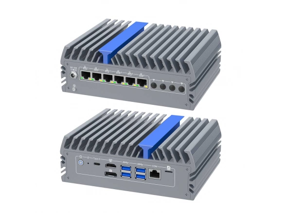

Smatipc       Серия: IEXP-5

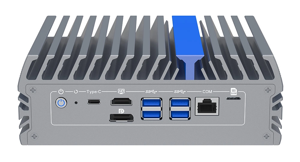

  • Процессор: Core Ultra 5/7
  • 3 x разъема M.2 (поддержка SSD + WIFI + 4G / 5G одновременно)

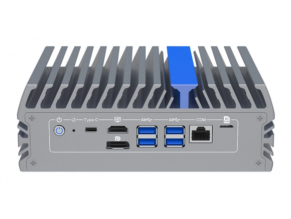

  • Подключение трёх дисплеев высокой четкости 4K, 1 * HDMI + 1 * DP + 1 * Type-C
  • 2 x слот SODIMM для оперативной памяти DDR5 5600 МГц, максимум 64 ГБ

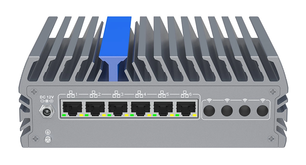

  • 6 x Intel i226-V 2.5G Ethernet
  • 1 x RJ45 COM (консоль поддержки)

USB хост 4 x USB3.2
Ethernet 6 x Intel i226-V 2.5G
Последовательный интерфейс 1 x RJ45 COM

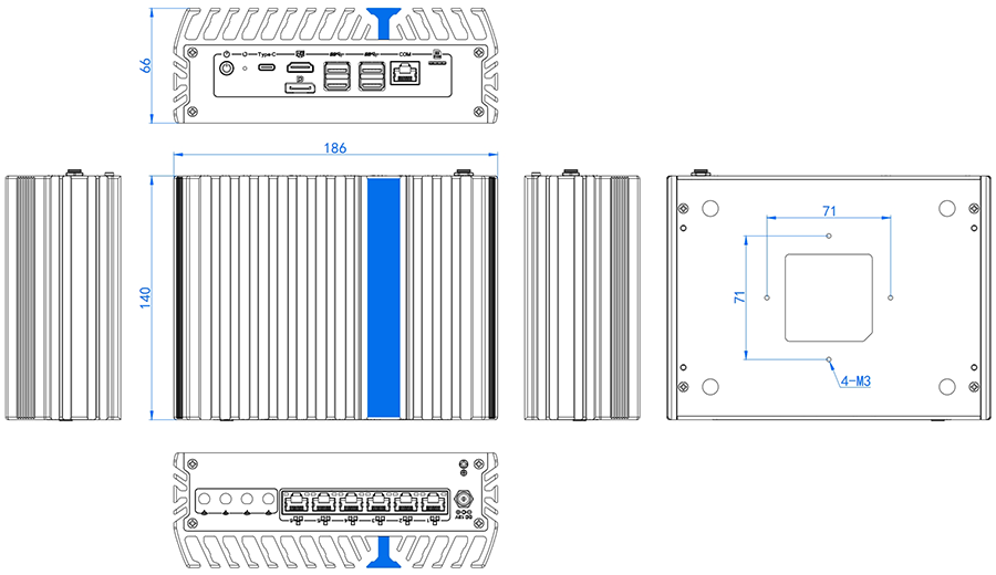

Габариты (Д*Ш*В), мм 170 x 140 x 58

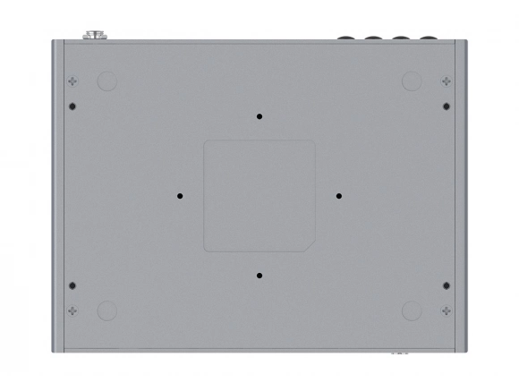

Крепление на стену на панель

Габариты встраиваемого компьютера Smatipc IEXP-504
Габариты: 170 x 140 x 58 мм
Габариты IEXP-504
