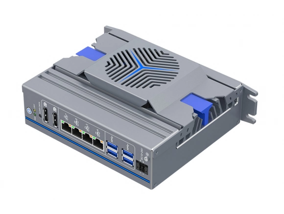

IEXP-512
Smatipc       Серия: IEXP-5

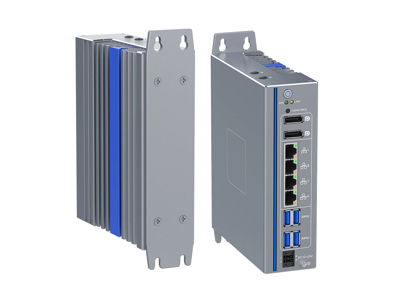

  • Процессор: Intel Core i5/i7
  • 1 слот M.2 + 1 слот MSATA + 1 слот Mini PCIE (поддержка M.2 SSD + MSATA SSD + WIFI / 4G одновременно)
  • 2 x DDR5 4800 МГц SODIMM, макс. 64 ГБ
  • 2 x DP, синхронный/асинхронный двойной дисплей
  • 3 x Intel i210 LAN + 1 x Intel i219 LAN (поддержка Vpro LAN1)
  • 4 x USB3.0
Технические характеристики встраиваемого компьютера Smatipc IEXP-512
Процессор Intel Core i5-1235U (10 core 12 threads, Turbo 4.4 GHz)
Intel Core i7-1255U (10 core 12 threads, Turbo 4.7 GHz)
Графика Intel(R) Iris(R) Xe Graphics
Чипсет Alder Lake-U
Тип ОЗУ 2 x DDR5 4800MHz SODIMM, max 64 GB
Тип накопителя 1 x DDR5 4800MHz SODIMM, max 32GB
USB хост 4 x USB 3.0
Ethernet 1 x Intel i226-V 2.5G; 1 x Intel i226-LM 2.5G

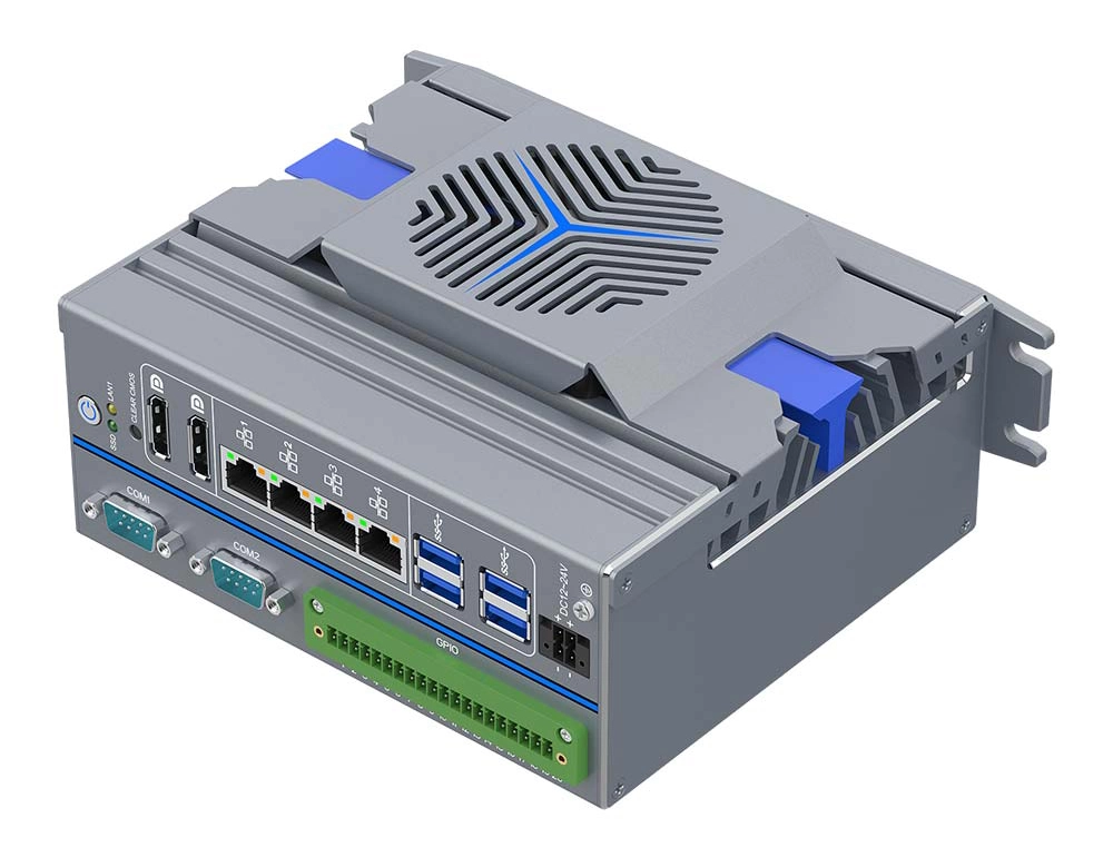

Последовательный интерфейс Standard None, Optional 2xCOM (COM1/2 RS232/485)
VGA порт нет
Слот sim-карты встроенный
HDMI 2 x HDMI (Resolution 4096 x 2160 @ 24Hz)
Габариты (Д*Ш*В), мм 205 x 146 x 50
Вес (нетто), кг 1.54
Крепление на стену Wall-mounted (standard included), Din rail (option
Напряжение питания 12 ~ 24 VDC
Относительная влажность, % (без конденсации) 5% ~ 95%

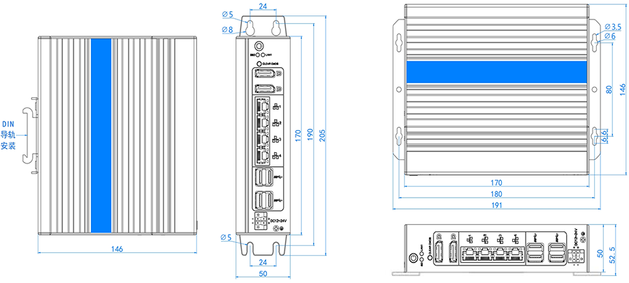

Габариты встраиваемого компьютера Smatipc IEXP-512
Габариты: 205 x 146 x 50 мм
Габариты IEXP-512
