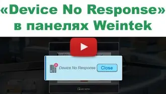

Поиск решения проблемы в панелях Weintek при появлении сообщения "Device No Response" или "PLC No Response".
Когда панель оператора является мастером, она посылает запрос подключенным устройствам для того, чтобы отобразить связанные с ними объекты на экране.
Если по какой либо причине ответ не приходит, то на экране панели появляется уведомление: "PLC No Response".В разных моделях эта надпись может немного отличаться, например: "Device No Response".
Причин этой неполадки может быть множество.
В этом видео мы разберем наиболее часто встречающиеся:
  • Проблема с кабельным соединением между панелью оператора и ПЛК
  • Несоответствие параметров соединения панели и ПЛК
  • Неверные настройки подключения к локальной сети
  • Неверное обращение к регистрам ПЛК
