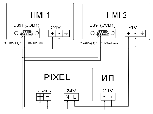

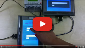

Мы связали две панели и контроллер Segnetics в общую сеть RS-485. Modbus-мастером работает одна из панелей.
Схема подключения

В этом архиве находятся тестовые проекты для панели Weintek и контроллера Segnetics Pixel, работа которых демонстрируется на видео
