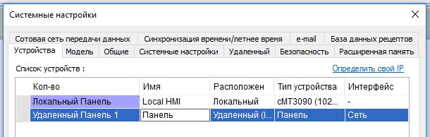

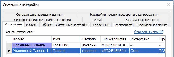

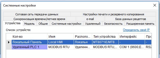

Настройки на закладке [Устройства] определяют все параметры каждого устройства, управляемого панелью оператора. Этими устройствами могут быть: локальная/удаленная панель оператора / контроллер. При создании нового файла проекта, по умолчанию появится запись Local HMI, которая указывает на устройство, которое будет обновляться и программироваться.

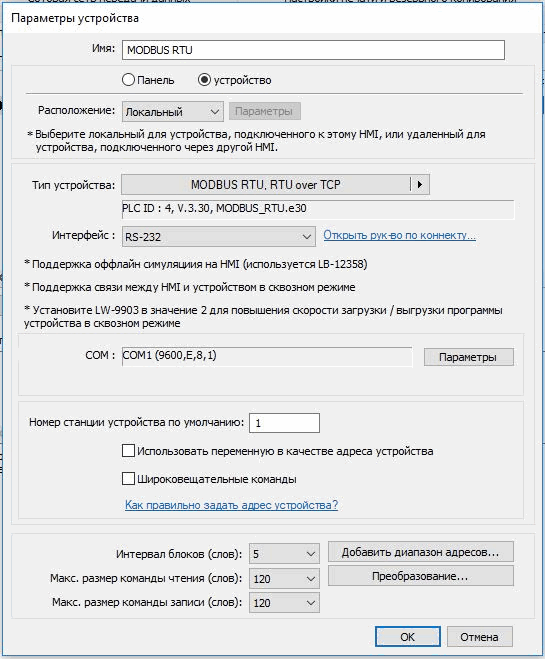

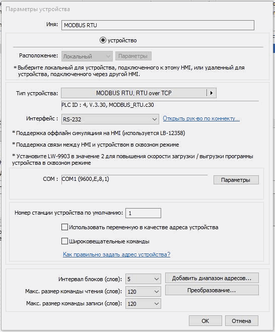

5.2.1 Управление локальным ПЛК
Термин Local PLC (локальный ПЛК) означает программируемый логический контроллер, подключаемый непосредственно к панели оператора. Для управления локальным ПЛК пользователю необходимо добавить это устройство в список. Нажмите [Домой] » [Системные параметры] » [Новое устройство...] для открытия диалогового окна [Параметры устройства]
Настройки Описание
Имя Имя устройства
Расположение Расположение устройства. Выберите [Локальный] или [Удаленный]. Выберите [Локальный] в данном случае.
Тип устройства Выберите тип контроллера
Интерфейс
Доступные интерфейсы ПЛК: [RS-232], [RS-485 2W], [RS-485 4W], [Сеть], [USB], и [CAN Bus].

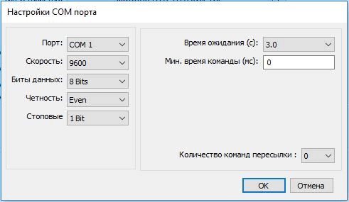

  • Если выбран один из интерфейсов[RS-232], [RS-485 2W] или [RS-485 4W], настройте параметры подключения, нажав [Параметры] и затем откроется диалоговое окно [Настройки Com порта].
    Время ожидания
    Если соединении ПЛК – панель разъединено дольше, чем указанный временной интервал [Время ожидания(с)], на панели всплывает окно № 5 с сообщением "PLC No Response" (ПЛК не отвечает).
    Мин. время команды - интервал временной задержки между посылкой следующей команды в ПЛК (после отправки предыдущей). Определяется параметром [Мин. время команды(мс)]. При отсутствии специальных требований, значение по умолчанию равно «0».
    Если ПЛК – это контроллер SIEMENS S7-200, рекомендуется для параметра [Мин. время команды(мс)] задать "5", а для [ACK задержка]- "30".

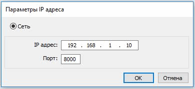

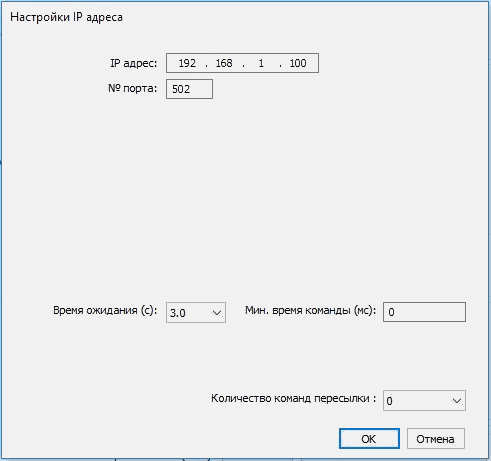

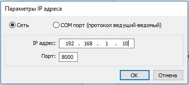

  • Если выбран интерфейс [Сеть], кликните [Параметры] — появится окно [Настройки IP адреса]. Правильно укажите IP-адрес и номер порта контроллера.
  • Если выбран интерфейс [USB], никакие дополнительные настройки не нужны. Проверьте корректность настроек в [Параметры] -> [Настройки USB порта].
  • Если выбран интерфейс [CAN (Controller Area Network) Bus], смотрите руководство "PLC Connect Guide" для "CANopen" и импортируйте файл устройства .eds.

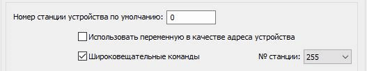

Номер станции устройства по умолчанию
Если адрес устройства контроллера не содержит номера станции (station no.), то EasyBuilder Pro будет использовать в качестве номера станции параметр, заданный по умолчанию. Кроме того, номер станции ПЛК может быть включен непосредственно в адрес контроллера. Формат адреса: ABC#DEFGH
Символы ABC относятся к номеру станции ПЛК и находятся в диапазоне от 0 до 255. DEFGH относятся к адресу ПЛК. А символ # разделяет номер станции и адрес. Из картинки, приведенной ниже, видно, что данные взяты из номера 1 станции ПЛК, где адрес - 0x-20.
Использовать переменную в качестве адреса устройства
Используйте переменный номер станции в качестве номера станции ПЛК по умолчанию. Выберите переменный номер станции отL W-10000 доL W-10015 (диапазон от 0 до 15). Если номер станции не задан в адресе ПЛК, номер станции определяется по переменному номеру станции. Например, в качестве номера станции по умолчанию задан var3:
Ниже приведены некоторые примеры:
  • Номер станции ПЛК "5"
  • Номер станции ПЛК определен как var7 (LW-10007)
  • Так как номер станции PLC не определен, адрес PLC установлен - "111", а номер станции по умолчанию - var3 (LW-10003).
Широковещательные команды
При выборе диалогового окна [Широковещательные команды] внесите данные в [№ станции] в соответствии с трансляционным номером станции, заданным ПЛК. Когда HMI отправит команду на заданный номер станции, PLC только получит команду и не ответит HMI.
Как показано ниже на рисунке:
Когда панель пошлет команду по адресу 255#200, все контроллеры ее получат, но не ответят.
Только контроллеры, поддерживающие трансляционные команды, могут использовать данную функцию.
Интервал блоков (слов)
Если интервал между адресами различных команд меньше чем это значение, то считывание может быть объединено в один пакет. Функция комбинирования может быть отключена выставлением параметра в "0"
Например, установим значение параметра 5 и предположим, что пользователю нужно считать 1 слово, находящееся по адресу LW3 и 2 слова, начиная с адреса LW6 соответственно. Так как разница между указанными адресами LW3 и LW6 – меньше 5, то такие команды считывания можно объединить в один пакет. Выходными данными этой комбинированной команды будут 5 слов, расположенных по 5 адресам, начиная с LW3. (LW3~LW7).
Примечание: Максимальный объем данных комбинации команды не должен превышать значение [Макс. размер команды чтения (слов)]
Максимальный размер данных, считываемых с устройства одновременно. Единица измерения: слово.
Макс. размер команды записи (слов)
Максимальный размер данных, записываемых в устройство одновременно. Единица измерения: слово.

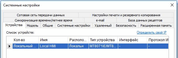

После завершения всех настроек новый объект "Local PLC 1" появится во вкладке [Список устройств].

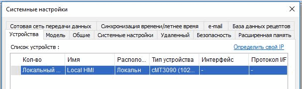

При использовании cMT, выберите "Local HMI" в диалоговом окне [Системные настройки] и нажмите [Новое устройство] для добавления "Local PLC 1" из "Local HMI".

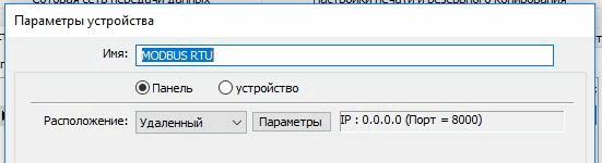

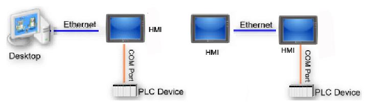

5.2.2 Управление удаленным PLC
Термин "Remote PLC" (удаленный ПЛК) означает контроллер, подключенный к удаленной панели оператора. Для управления удаленным ПЛК пользователю нужно добавить такой тип устройства. Щелкните [Системные параметры] » [Создать] чтобы открыть диалоговое окно [Параметры устройства]. Используйте, например, MODBUS RTU в качестве удаленного PLC:
Настройки Описание
Панель или устройство
Тип устройства. В данном случае нужно выбрать [устройство]
Расположение
Выберите [Локальный] или [Удаленный]. Для данного примера выберите вариант [Удаленный] и укажите IP-адрес удаленной панели оператора и номер порта, нажав [Параметры] после [Удаленный].
Тип устройства
Интерфейс
Указывает, какой интерфейс используется в удаленном контроллере. При использовании COM порта, надо выбрать из [RS-232], [RS-485 2W], и [RS485 4W].
COM
Указывает, какой COM-порт используется в удаленном контроллере для соединения с панелью.
Определяет, какой номер станции по умолчанию использует удаленный PLC
После завершения всех настроек в списке устройств [Device list] появится новый объект "Удаленный PLC".
При использовании моделей серии cMT, выберите заданную панель "Удаленный панель 1" в диалоговом окне [Системные настройки] и щелкните[Новое устройство] для добавления "Удаленный PLC 1" после "Удаленный Панель 1".

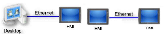

5.2.3 Управление удаленной панелью управления
Термин "Remote HMI" (удаленная панель оператора) означает, что ею управляет через сеть другая панель или компьютер, выполняющий имитацию проекта в режиме он-лайн. Для управления удаленной панелью оператора пользователю нужно добавить в список устройство данного типа. Щелкните [Системные параметры] » [Создать] и откройте диалоговое окно [Параметры устройства] как показано на рисунке:
Настройки Описание
Тип устройства. В данном случае [Панель]
Расположение
Выберите [Локальный] или [Удаленный]. В данном случае выбирают [Удаленный], и щелкают [Параметры] для задания IP-адреса удаленной панели и номера порта.
После завершения всех настроек в списке устройств появится новый объект "Удаленный Панель 1".
При использовании серии cMT для добавления "Удаленный Панель 1" в диалоговом окне [Системные настройки] нажмите [Новая HMI].

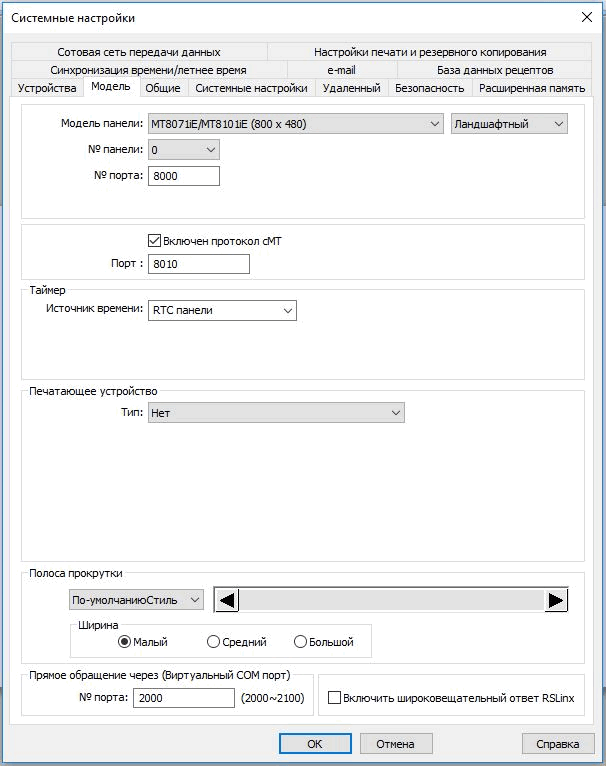

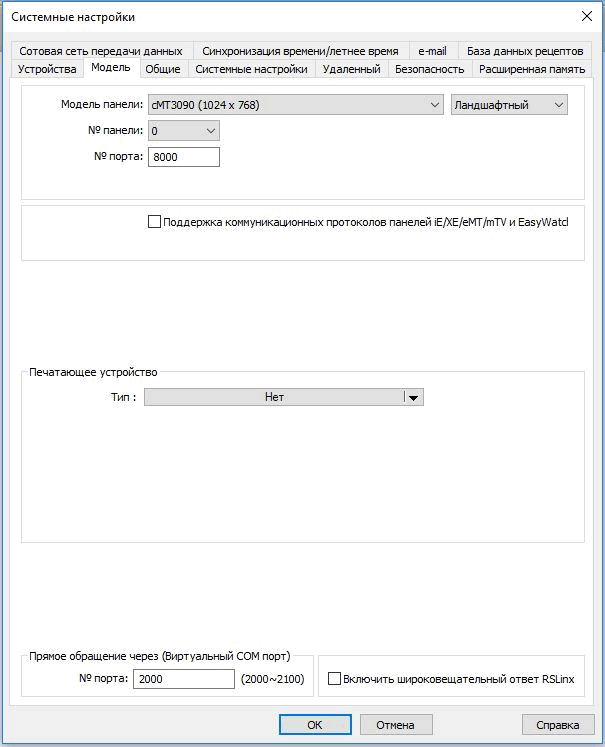

5.3 Модель
Настройте [HMI model], [Timer], [Printer] и [Scroll bar].
Для серий eMT, iE, XE, mTV:
Для серии cMT:
Настройки Описание
Модель
Выберите тип рабочей панели оператора.
После изменения параметра [Модель], всплывет окно [Resize pop-up windows / objects]. Выберите необходимые параметры настройки размеров всплывающих окон и объектов, и нажмите [OK]. Чаще всего выбираются все варианты.
№ панели Установите номер станции текущей панели. По умолчанию значение установлено "0".
№ порта Установите номер порта текущей панели. Он также используется и для сервера MODBUS. По умолчанию установлено значение "8000".
Включен протокол cMT
Поддержка коммуникации с панелями серии cMT. Номер порта удаленной cMT панели в проекте должен совпадать с номером порта, установленным здесь.

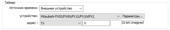

Таймер
Источник времени
Источник синхронизации таймера. Задайте устройство, предоставляющее сигнал для объектов, использующих текущее время. Время используется функциями [Data Sampling] (Опрос данных), [Event Log] (Запись событий) и др. объектами, которым необходима метка времени.
  • [RTC панели] – этот вариант означает, что используется сигналы времени от внутренних часов панели.
  • [Внешнее устройство] – этот вариант означает, что используется сигнал времени от внешнего устройства. Необходимо корректно задать адрес источника времени. Ниже приведен пример: "TV" выдает показания времени с локального ПЛК. Данные, расположены по 6 последовательным адресам, начиная с нулевого означают:
    TV 0 - Секунды (диапазон: 0 – 59)
    TV 1 - Минуты (диапазон: 0 – 59)
    TV 2 - Час (диапазон: 0 – 23)
    TV 3 - День (диапазон: 0 – 59)
    TV 4 - Месяц (диапазон: 1 – 12)
    TV 5 - Год (диапазон: 1970 – 2037)

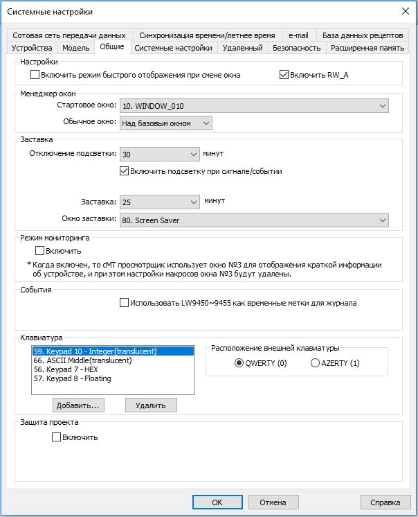

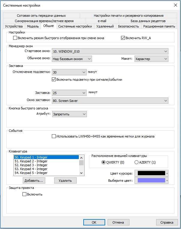

5.4 Общие параметры
Параметры на закладке [Общие] определяют все настройки, связанные с работой экрана.
Серии eMT, iE, XE, mTV
Серия cMT
Настройка Описание
Настройки
[Включить режим быстрого отображения при смене окна]
При активации этой опции, значения объектов окна будут записываться к кеш и при возвращении к этому окну быстро отображаться из кеша. Объекты, значения которых сохраняются в кеше: Битовый индикатор
[Включить RW_A]
Активация и деактивация энергонезависимой памяти RW_A. Активируйте для того, чтобы объекты могли управлять RW_A. Объем энергонезависимой памяти RW_A равен 64К.
Менеджер окон
[Стартовое окно]
Назначает окно, появляющееся сразу после запуска панели оператора.
[Обычное(Общее) окно]
Объекты общего окна (окна типа 4) будут отображаться в каждом основном окне. Этот выбор позволяет задать слой, на котором будут находиться эти объекты: поверх (above) или под (below) объектами основного окна.
[Макет (Порядок отображения объектов)]
Если выбран режим [Управление(Анимация сверху)], то во время работы панели, объекты типа анимации [Animation] и «подвижная фигура» [Moving Shape] будут отображаться поверх объектов других типов независимо от порядка их создания. Если выбран режим [Характер (По порядку создания)] , то порядок отображения объектов будет соответствовать порядку их создания.
Режим мониторинга Эта настройка доступна для серии cMT. В этом режиме окно №3 отображается в cMT Viewer. Пользователь может отобразить в cMT Viewer до 50 панелей серии cMT в виде плиток 3x3 или 5x4.
Заставка
Отключение подсветки
Если длительность отсутствия работы с экраном равна этому значению, то подсветка экрана отключается. Единица измерений: минуты. Подсветка экрана включается сразу при возобновлении работы (при прикосновении к экрану). Если выбран вариант [none], то подсветка экрана будет включена всегда.
Заставка
Если длительность отсутствия работы с экраном равна этому значению, то текущая экранная форма автоматически переключается на окно, назначенное в [Saver window no.]. Единица измерения: минуты. Если выбран вариант [none], то эта функция недоступна
Окно заставки
Назначает окно используемое для заставки [Screen saver]
Кнопка быстрого запуска
Кнопка быстрого выбора. Эта настройка доступна для серий eMT, iE, XE mTV. Определяет параметры атрибутов для кнопок быстрого выбора, которые обозначены как окна типа 3. Для использования кнопки необходимо сперва создать окно типа 3.
Атрибут
Подключите или отключите функцию окна быстрого выбора. Выберите вариант "Разрешить" и нажмите [Параметры…] для установки свойств кнопки вызова окна, включая цвет и текстовую надпись.
Расположение
Определите место расположения кнопки быстрого выбора. Если выбран вариант “Влево”, то кнопка будет отображаться в левом нижнем углу экрана; если “Вправо” — то в правом нижнем углу.
Настройка формы и шрифта для кнопки быстрого выбора.
Скрыть при старте панели
Кнопка быстрого выбора будет скрыта, вызов ее требует системных регистров LB-9013~LB-9015.
События
Использовать LW9450~9455 как временные метки для журнала
Когда эта опция выбрана, журнал событий будет использовать эти временные метки для отображения времени событий:
  • LW9450: секунды (диапазон от 0 до 59)
  • LW9451: минуты (диапазон от 0 до 59)
  • LW9452: часы (диапазон от 0 до 23)
  • LW9453: дни (диапазон от 1 до 31)
  • LW9454: месяцы (диапазон от 1 до 12)
  • LW9455: годы (диапазон от 1970 до 2037)
Обратите внимание на то, что если во временных метках будут значения не из допустимого диапазона, то система не сможет их использовать.
Клавиатура
Номер окна, в котором располагается клавиатура.
В проекте можно использовать до 32-х различных типов клавиатур для ввода цифр и символов [Numeric Input] и [Word Input].
Если пользователь желает создать новую клавиатуру, ее необходимо сконфигурировать в существующем окне. Нажмите [Добавить…] после создания для добавления окна в список.
За деталями обращайтесь к Главе 12.
Расположение внешней клавиатуры Раскладка внешней клавиатуры. Актуально для моделей серий: eMT, iE, XE, mTV, и cMT 3151. Доступные раскладки: QWERTY(0) и AZERTY(1). Переключать раскладку в панели позволяет системный регистр LW-9199.
Цвет курсора / цвет выделения Актуально для моделей серий: eMT, iE, XE, and mTV. Настройте цвет курсора, который появляется при вводе данных или смените цвет выделения.
Защита проекта
Проект может быть закреплен за определенной панелью. Будет выполняться только, если введен правильный ключ.
Подробности в Главе 30.

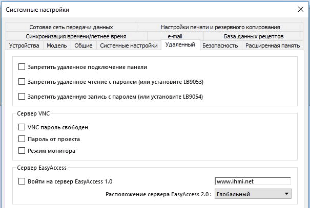

5.5 Системные настройки
Параметры в закладке [Системные настройки] предназначены для настройки различных функций в EasyBuilder Pro.
Некоторые функции дублируются с системными регистрами, например:
[Скрыть панель системных настроек (Hide system setting bar)] и тэг (LB-9020),
[Скрыть курсор мыши (Hide mouse cursor)] и тэг (LB-9018),
[Отключить зуммер (Disable buzzer)] и тэг (LB-9019),
[Запретить удаленный доступ к текущей панели (Prohibit remote HMI connecting this machine)] и тэг (LB-9044),
[Запретить функцию загрузки (Disable upload function)] и тэг (LB-9033)].
Это означает, что пользователь может использовать эти функции, применяя системные тэги.
Чтобы использовать системный тэг, отметьте [System tag] в [Address] при создании нового объекта и затем выберите [Device Type].
Просмотреть все системные тэги можно в [Проект]->[Библиотека], выбрав [Адрес] и затем [Системные].

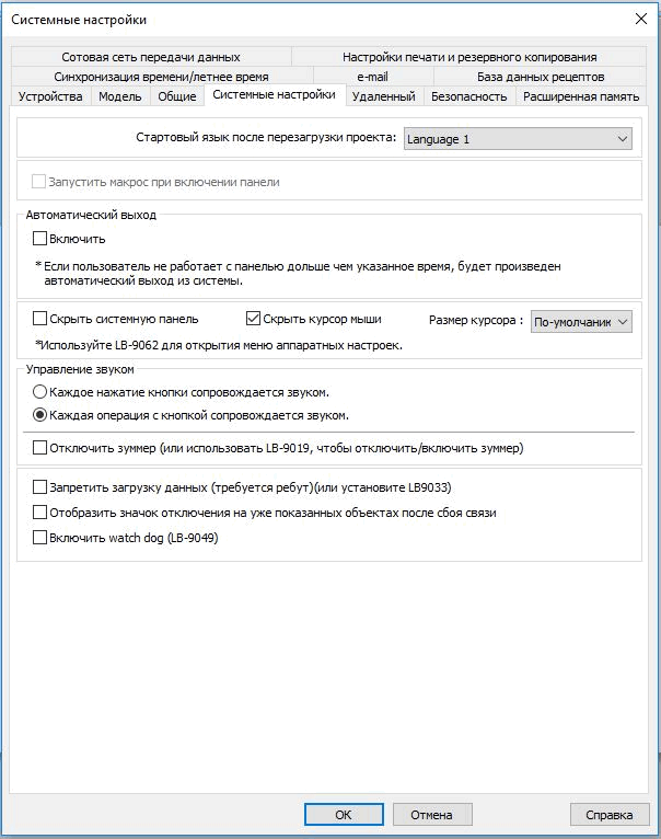

Скрыть системную панель
Спрятать панель системных настроек (system setting bar) в нижнем правом углу экрана
Скрыть курсор мыши
Спрятать курсор на экране панели
Размер курсора
Установить размер указателя мыши
Управление звуком:
Каждое нажатие кнопки сопровождается звуком
Каждая операция с кнопкой сопровождается звуком: Когда определено минимальное время нажатия [Min. press time], может возникнуть временной интервал между касанием объекта и действием объекта. Данная настройка позволяет контролировать расчет времени перед изданием звука.
Отключить зуммер (или использовать LB-9019, чтобы отключить/включить зуммер)
Запретить загрузку данных (требуется перезагрузка)(или установите LB9033)
Запрет выгрузки данных проекта из панели.
Отобразить значок отключения на уже показанных объектах после сбоя связи
Решить показывать или нет иконку разъединения (disconnection icon) у соответствующего объекта, при пропадании связи с ПЛК.
При использовании этой функции и пропадании связи с ПЛК, эта иконка будет показана в нижнем правом углу объекта.
Включить watch dog (LB-9049)
Сторожевой таймер автоматически перезагрузит систему после остановки HMI в течение определенного периода времени.
5.6 Удаленный
На данной вкладке устанавливаются параметры подключения удаленной панели.
Некоторые функции могут выполняться через системные регистры.
Запретить удаленное подключение панели
Удаленная панель не сможет контролировать локальную панель
Запретить удаленное чтение с паролем (или установите LB9053)
Запретить удаленной панели считывание пароля проекта локальной панели и пароля пользователя
Запретить удаленную запись с паролем (или установите LB9054)
Запретить удаленной панели записывать пароль проекта локальной панели и пароля пользователя
VNC Server
При выборе чекбокса [VNC пароль свободен], пользователь может подключиться к панели через VNC сервер без ввода пароля.
При выборе чекбокса [Режим монитора], за панелью, подключенной через VNC сервер, можно только наблюдать, но не контролировать.
При выборе кнопки [Пароль от проекта], необходимо будет ввести пароль для подключения через VNC.
Сервер Easy Access
Войти на сервер EasyAccess 1.0: С помощью этой технологии, пользователи могут легко получить доступ к любой панели, подсоединённой к интернету, и взаимодействовать с ней при помощи компьютера, так же как и держа сенсорный экран в руках.
В отличие от большинства серверов, сервер Easy Access не нуждается в обновлении графических изображений и передает только данные изменяемые в реальном времени. Это делает обмен быстрым и эффективным.
Дополнительная информация содержится в описании "EasyAccess".
Расположение сервера EasyAccess 2.0: Глобальный / Китай.
Диагностика
Включить
При выбранной опции, cMT Viewer разрешит операции по диагностике при подключении к панели серии cMT.
Также для этой цели может быть использован системный регистр LB-12656.
VNC пароль свободен
Для включения инструмента диагностики Diagnoser не потребуется вводить пароль.
Также для этой цели может быть использован системный регистр LB-12657.
Пароль
Введите пароль для авторизации в Diagnoser.
Также для этой цели может быть использован системный регистр LB-11765(4 слова).
Просмотрщик cMT (cMT Viewer)
Максимальное количество подключений
Позволяет определить допустимое количество подключений к просмотрщику для локальной панели.

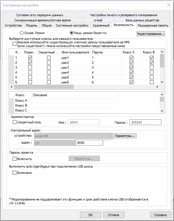

5.7 Безопасность
В данной вкладке можно настроить пароли пользователей и классы безопасности. Существует два режима идентификации: Общий режим и Режим повышенной безопасности.
Более детально рассмотрено в главе "10 Безопасность".

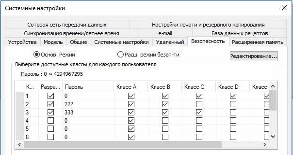

5.7.1 Основной режим
Всего доступно 12 пользовательских наборов и паролей. Пароль должен быть неотрицательным целочисленным. Объекты, с которыми работает пользователь, могут классифицироваться в зависимости от введенного пароля.
Существует шесть классов защиты: от A до F.
Если у объекта выбран класс защиты [Нет], то у любого пользователя есть доступ к такому объекту. Например, если класс защиты пользователя No. 3 задан как предшествующем изображении, то этот пользователь может иметь доступ к объектам классов A, В и С и "Нет".
5.7.2 Расширенный режим безопасности
Можно задать не более 11-ти пользователей. В данном режиме предусмотрен также пользователь [Administrator]. Пользователь [Administrator] имеет полномочия для работы со всеми классами объекта. Пароли пользователей должны быть буквенно-цифровыми и у каждого пользователя может быть до 12 классов:от A до L.

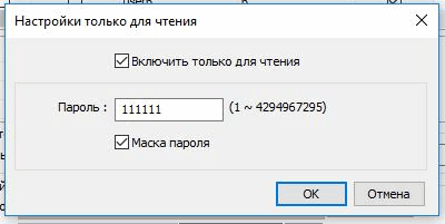

Редактирование
Можно определить могут ли пользователи просматривать и изменять пароль
Включить только для чтения
При выборе этого чекбокса, настройки можно только просматривать, но не изменять.
Маска пароля
Пароль будет скрыт звездочками (*)
Выберите доступные классы для каждого пользователя
Если выбран чекбокс [Вначале используйте существующую учетную запись пользователя на панели], то пользователи уже существующие в панели не будут удалены при загрузке проекта в панель.
Администратор
Аккаунт администратора существует по умолчанию, не может быть удален или изменен. Он имеет полный доступ ко всем объектам.
В режиме расширенной безопасности в таблице настройки привилегий используются имена пользователей, которым можно назначить индивидуальные разрешения.
Если установить чекбокс [Секретный пользователь], то аккаунт будет скрыт в списке вариантов.
Контрольный адрес
Адрес для управления аккаунтами напрямую через панель
Пароль проекта
Если эта опция активирована, то перед редактированием файла проекта потребуется ввод пароля.
После установки чекбокса [Включить] нажмите [Параметры...] для установки пароля
Выполнить auto.login/logout при подключении usb диска с ключом
Эта опция позволяет произвести автоматическую авторизация при использовании usb карты с ключом.
Статус авторизован/не авторизован будет записан по определенному адресу.
Для изменения статуса авторизации необходимо будет соответственно вставить или вынуть usb-ключ.
Статусы авторизации:
  • 0x00 - нет действия
  • 0x01 - авторизация прошла успешно
  • 0x04 - авторизация не успешна
  • 0x08 - выход из авторизации прошел успешно
  • 0x10 - выход из авторизации прошел неуспешно

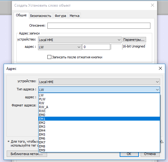

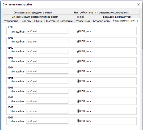

5.8 Расширенная память
Параметры на закладке [Расширенная память] определяют пути хранения файлов на внешних носителях.
Внешняя память нумеруется с EM0 по EM9. Способ использования внешней памяти аналогичен работе с другими устройствами (с адресацией типа LW или RW). Пользователь может просто выбрать из списка [Device type] при создании нового объекта. Предельный размер каждой внешней памяти – 2ГБ.
При добавлении нового объекта пользователь может выбрать [Тип адреса] EM0 - EM9
Данные во внешней памяти хранятся в виде файлов на носителях типа [SD card], [USB1], или [USB2]. Имя файла выбирается из диапазона EM0~EM9, полное имя: em0.emi~em9.emi. Для открытия и редактирования файлов, хранящихся во внешней памяти, можно использовать приложение RecipeEditor.exe.
Данные на внешних устройствах памяти не стираются при отключении питания, потому при последующем включении панели данные будут теми же самыми. Это происходит аналогично данным Recipe data (EW, RW_A), отличие лишь в том, что пользователь может выбрать где надо сохранять данные ([SD card], [USB1], или [USB2]).
При попытке чтения данных пользователем с внешнего устройства, которое не подключено, будет показан нулевой объем содержащейся информации. При попытке записи информации на отсутствующий носитель внешней памяти появится сообщение "PLC no response" ("ПЛК не отвечает") на экране панели.
EasyBuilder Pro поддерживает функцию «горячей» замены карты памяти SD или USB- накопителя. Пользователь может вставлять и вынимать устройства внешней памяти без отключения питания.

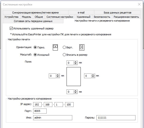

5.9 Сервер печати и резервное копирование
Параметры на закладке [Настройки печати и резервного копирования] нужны для настройки удаленного принтера и сервера резервного копирования.
Настройки печати
Ориентация страницы
Установите ориентацию текста и изображений, выводимых на печать: [Гориз.] (альбомная) или [Верт.] (портретная)
Масштаб
Установите масштаб печати: в исходном размере или масштабированном под размер листа с полями
Поля
Установите отступы от края листа, включая верхнюю, нижнюю, правую и левую границу
Настройки резервного копирования
Настройка используется для сервера печати и сервера резервного копирования
IP адрес
Назначить IP-адрес удаленного принтера для работы по сети.
Номер порта, Имя пользователя, Пароль Назначить информацию для доступа.
Значение параметра [Порт] должно быть в диапазоне от 1 до 65535.
Предельная длина имени пользователя: 12 символов.
За детальной информацией обращайтесь к Главе 26.

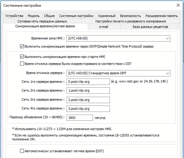

5.10 Синхронизация времени/летнее время
Синхронизация времени панели NTP сервером.
Временная зона панели
Выберите часовой пояс
Включить синхронизацию времени через SNTP (Simple Network Time Protocol) сервер
Выполнить синхронизацию времени при старте панели
Автоматически синхронизирует время панели с назначенным NTP сервером с момента запуска панели.
Время отклика сервера
Выберите часовой пояс NTP сервера.
Сервер времени сети
Предусматривает 4 поля для заполнения серверов времени сети устройств пользователя.
Если не удается синхронизироваться с сервером 1, то система попытается синхронизироваться с сервером 2 и т.д. Если не удается синхронизироваться ни с одним из серверов времени сети, то системный регистр LB-12055 изменит статус на "ОN".
Интервал обновления
Частота синхронизации, диапазон от 10 до 86400 секунд.
Автоматическая установка летнего времени (DST)
Запуск/ Завершение
Установите start/end летнего времени суток (Daylight Saving Time). Функция [Last] может относиться к пятой или шестой неделе в зависимости от выбранного месяца.
Смещение светового дня
Задайте смещение временных зон в течение DST (летнего времени суток).
§ Когда DST (летнее время суток) завершается и сокращается время, Trend Display в режиме реального времени перестанет обновляться и вернется к обычному времени. При этом, данные из истории не будут затронуты.
§ Когда DST (летнее время суток) завершается, настройка времени панели (вручную или посети) в состояние DST не будет эффективной для системы. Системный регистр LB- 12355остается в положении OFF.
§ Когда DST завершается и сокращается время, система не запустит DST повторно. Системный регистр LB-12355 остается в положении OFF.
§ Перед запуском DST, настройка времени панели (вручную или по сети) на период DST запустит DST. Системный регистр LB-12355 окажется в положении ON. Время панели станет заданным временем без смещения.
§ Во время DST, настройка времени панели (вручную или по сети) не в состояние периода завершится периодом DST. Системный регистр LB-12355 остается в положении OFF. Время панели будет заданным временем без учета смещения.
§ Данная функция (DST) еще не поддерживается в Южном Полушарии. Более детальная информация о системных регистрах, имеющих отношение к DST, находится в Главе 22.

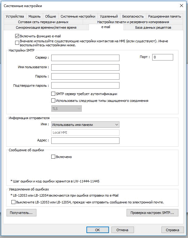

5.11 Электронная почта
Для настройки параметров почты выберите [Включить функцию e-Mail]. При выборе чекбокса [Вначале используйте существующие настройки контактов на панели] система будет использовать контактные настройки уже имеющиеся в панели.
Настройки Описание
Настройки SMTP
Сервер: Адрес сервера SMTP.
Порт: Настроить порт подключения.
Имя пользователя: Задать адрес почты.
Пароль: Задать пароль для почты.
Подтвердите пароль:
Использовать следующие типы защищенного соединения: Необходимо ли использовать кодированное соединение (TLS, SSL) при отправке сообщений.
Информация отправителя
Имя:
Введите имя отправителя или используйте имя локальной панели из списка устройств, или имя определенное в системном регистре LW-10884 (имя панели)
Введите адрес почты отправителя
Сообщение об ошибке
Если при доставке сообщения возникает ошибка, то текст ошибки от SMTP сервера может быть отображен по определенному адресу. Более полную информацию о системных регистрах, относящихся к доставке почты, смотрите в главе 22 "Системные регистры".
Уведомления об ошибках
Перед отправкой почты выключите регистры LB-12053 или LB-12054. Если регистры LB-12053 или LB-12054 включатся при отправке почты, это будет означать, что произошла ошибка.

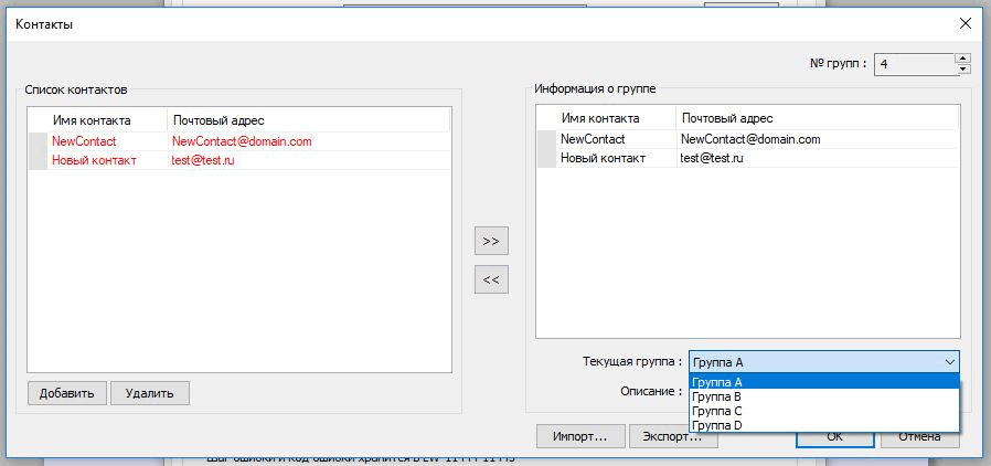

Получатели и проверка настроек SMTP
[Получатель] Создайте список получателей, которые вы можете объединять в группы
§ Более детальная информация представлена в Главе 7.
[Проверка настроек SMTP] Проверить настройки вы можете путем отправки тестового письма.

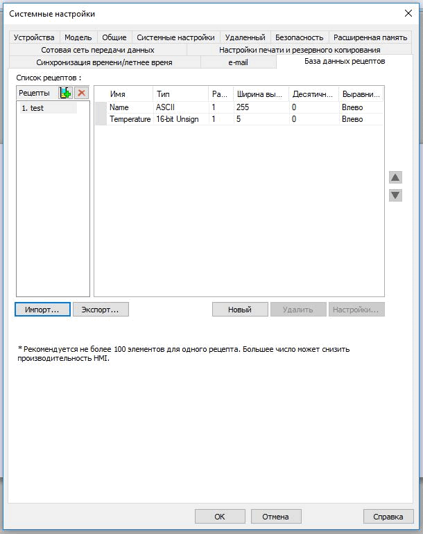

5.12 Рецепты
Параметры на закладке [База данных рецептов] нужны для настройки соответствующих рецептов применяемых данных.
Настройки Описание
Список рецептов
Добавить или удалить новый рецепт. Максимум 100 рецептов.
Новый
Добавить новый элемент. Максимум 1000 элементов
[Настройки]
Имя Введите название рецепта
Тип отображения Введите тип данных
Размер элемента (WORD) Введите количество слов, которое требуется элементу
Ширина вывода (симв) Введите количество символов для отображения элемента
Цифр после запятой Определите место десятичной точки.
Выравнивание Выберите вид выравнивания: влево, по центру, вправо.
Удалить
Удаление выделенных элементов
Импорт
Импортировать рецепты из файла *.rdef
Экспорт
Сохранить рецепты в файл *.rdef
Примечание
Максимальное количество баз данных рецептов - 100
Максимальное количество рецептов в одной базе - 1000
Максимальный размер элемента - 2000 слов. При превышении лимита произойдет сбой компиляции.
Название Базы данных рецепта должно быть буквенно-цифровым.
Более полную информацию смотрите в разделе 24 "Редактор рецептов".

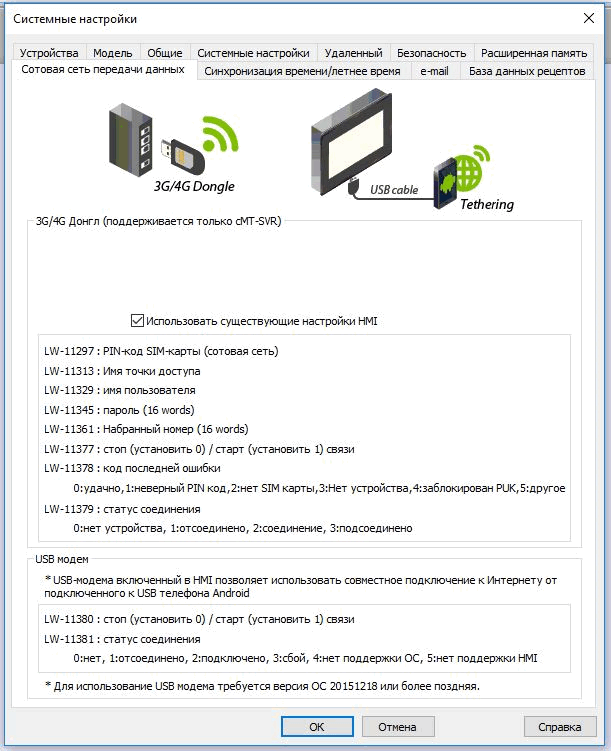

5.13 Сотовая сеть передачи данных
Данная вкладка предназначена для настройки передачи данных.
Вид настроек на этой вкладке варьируется в зависимости от модели панели.
3G/4G Донгл (В настоящее время данная функция доступна только для серии cMT).
При подключении 3G/4G модема к панели сразу будет использоваться сотовая система передачи данных.
[Использовать существующие настройки панели]
При выборе этого чекбокса, будут использоваться уже существующие в панели настройки. Иначе введите данные для подключения к сети.
Для этих же целей вы можете использовать перечисленные системные регистры.
USB-модем (USB-Tethering)
Вы можете использовать интернет соединение мобильного телефона.
Для этого подключите к панели телефон на OS Android с помощью микро USB кабеля (или любого кабеля, подходящего для вашего телефона).
На мобильном телефоне включите раздачу интернета (Tethering & portable hotspot).
Если подключение прошло успешно, то для контроля и отслеживания статуса соединения могут использоваться следующие системные регистры:
LW-11380 (16-bit) остановка (0) / пуск (1) соединения (USB Tethering)
LW-11381 (16-bit) статус соединения (0: нет устройства, 1: отключено, 2: подключено, 3: попытка соединения не удалась,
4: операционная система не поддерживается, 5: модель панели не поддерживается
