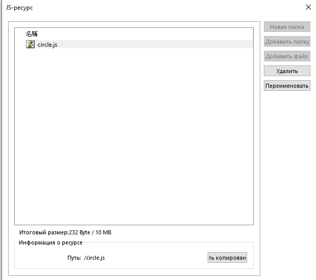

43.3 JS-ресурс
При использовании внешних модулей JS для объектов JS сначала добавьте модули JS в ресурс JS проекта EasyBuilder Pro, а затем модули можно будет импортировать в [исходный код] объектов JS.
На снимке экрана ниже показан пример JS-ресурса, а его настройки описаны в таблице ниже.
Настройка Описание
Имя Имя импортированного файла или папки
Новая папка Создать новую папку
Добавить папку Импорт папки
Добавить файл Импорт файла
Удалить Удаление файла или папки
Переименовать Изменение папки или файла
Скопировать путь Скопировать путь до папки или файла

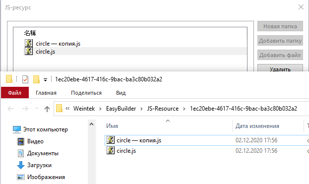

43.3.1. Временная папка
При открытии проекта EasyBuilder Pro создает временную папку и извлекает в нее содержимое ресурса JS. При сохранении проекта EasyBuilder Pro синхронизирует содержимое временной папки с проектом.
43.3.1.1. Открытие временной папки
В окне ресурсов JS выберите файл или папку, а затем щелкните правой кнопкой мыши, чтобы открыть меню, и выберите [Открыть содержащую папку].
Изменения, внесенные в папку, также будут отображаться в окне ресурсов JS.

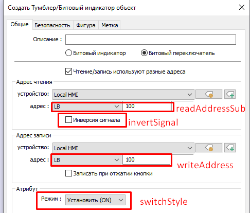

Чтобы спроектировать объект JS для реализации функции переключателя, имена свойств объекта JS, которые соответствуют настройкам тумблера, показаны ниже.
Мы откроем настройки объекта [Переключатель] и продумаем на перед, какие объекты нам понадобятся.

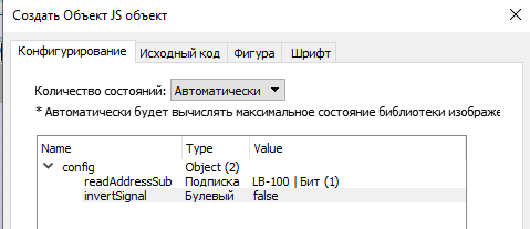

43.4.1.1. Объект JS, который считывает адрес и инвертирует сигнал

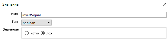

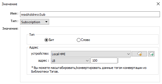

Сейчас мы создадим объект JS для чтения назначенного адреса и инвертирования сигнала. Для этого мы добавим два значения: readAddressSub и invertSignal.
Настройка Описание
readAddressSub Чтение состояния назначенного битового адреса. Установите [Тип] на [Подписка], установите [Тип значения] на [Бит] и установите адрес на [LB-100].
invertSignal Выберите, нужно ли инвертировать сигнал. Установите [Тип] на [Boolean], установите [Значение] на [false] (не инвертировать сигнал)

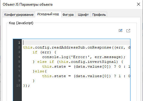

Вкладка исходный код

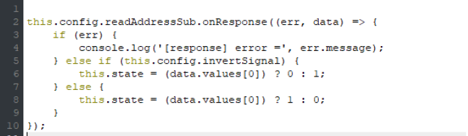

Во вкладке Исходный код мы напишем логику работы нашего JS объекта.
  • Строка 2: this - объект JS. Через 'this.config' мы получаем доступ к значением наших значений ('readAddressSub' и 'invertSignal')
  • Строка 2: Вызов функции onResponse объекта this.config.readAddressSub для получение уведомления при изменении значения в адресе чтения.
  • Строка 3 ~ 9: Определение условий выполнения функции
  • Строка 3 ~ 4: Проверка, не произошла ли ошибка. Выведет сообщение об ошибке в консоль отладки, если произошла ошибка.
  • Строка 5 ~ 8: Если переменная err имеет значение Null, то, чтение прошло успешно и было обнаружено изменение данных. Затем устанавливается состояние объекта JS в соответствии с данными и свойством invertSignal.

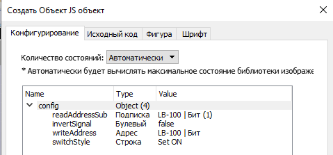

43.4.1.2. Режим переключателя [Установить ON]
Следуя предыдущему разделу, в этом разделе объясняется, как заставить объект JS работать как переключатель в режиме ON. Для этого необходимо добавить еще два свойства: writeAddress и switchStyle.
Вкладка конфигурирование
Настройка Описание
readAddressSub Чтение адреса
invertSignal Инверсия входного сигнала.

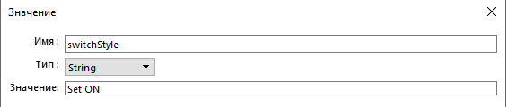

writeAddress Установите адрес для записи. Когда пользователь нажимает этот объект, значение будет записано по этому адресу в соответствии со значением 'switchStyle'.
switchStyle Установка режима. Укажите значение [Set ON].

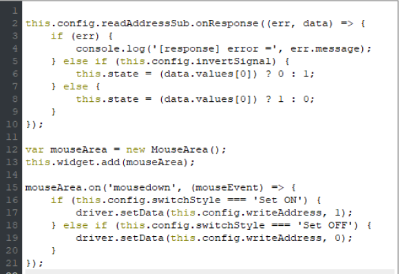

Используйте объект MouseArea для выполнения операции записи при нажатии или отпускании объекта.
  • Строка 1 ~ 11: смотрите главу 43.4.1.1 в этом руководстве пользователя.
  • Строка 12: Создайте объект MouseArea с именем «mouseArea».
  • Строка 13: 'this.widget' это графический виджет объекта JS. Этот виджет отвечает за отображение изображений и взаимодействие с пользователем.
  • Строка 13: добавление mouseArea к объекту JS.
  • Строка 15: Регистрация слушателя событий mousedown с помощью mouseArea. Когда пользователь нажимает на объект, mouseArea уведомляет слушателя с помощью объекта MouseEvent.
  • Строка 15 ~ 19: слушатель события 'mousedown'.
  • Строка 16 ~ 18: Когда [Тип переключателя] установлен на «Set ON», значение 1 будет записано в [Адрес записи] с использованием метода setData модуля драйвера.

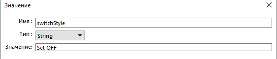

43.4.1.3. Режим переключателя [Установить OFF]
Следуя предыдущим разделам, в этом разделе объясняется, как заставить объект JS работать как тумблер, который может быть отключен.

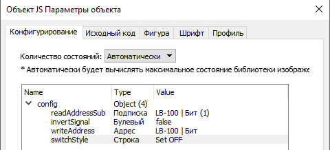

Настройка Описание
switchStyle Установка режима. Укажите значение [Set OFF].

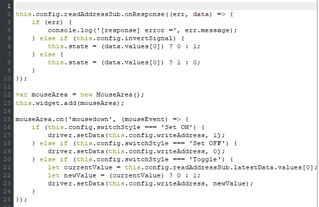

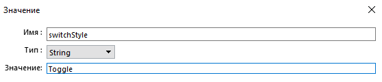

43.4.1.4. Режим переключателя [Переключить]
Сейчас мы превратим объект JS работать в объект переключатель в режиме [переключить], который будет инвертировать состояние назначенного адреса.
Вкладка конфигурирования

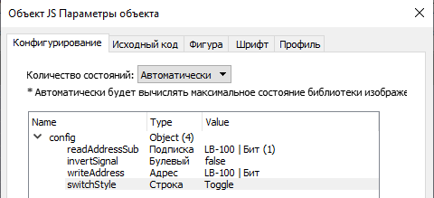

Настройка Описание
switchStyle Установка режима. Укажите значение [Toggle].
  • Строка 1 ~ 19: Смотрите главу 43.4.1.3 данного руководства пользователя.
  • Строка 20 ~ 23: Когда режим установлен на «Переключение», [Адрес записи] будет установлен в инвертированное состояние.

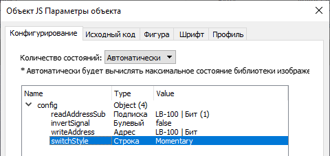

43.4.1.5. Режим переключателя [Моментально]

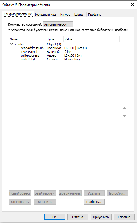

Сделаем объект JS который работает, как объект EasyBuilder [Переключатель] в мгновенном режиме.
Настройка Описание

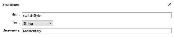

writeAddress Адрес записи, когда пользователь нажмет на объект, то по этому адресу будет записано значение 1, а когда пользователь отпустит этот объект, по этому адресу будет записано значение 0.
switchStyle Установите [Значение] на [Momentary].

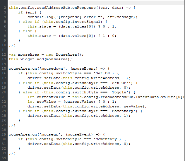

  • Строка 1 ~ 23: Смотрите главу 43.4.1.4 в этом руководстве пользователя.
  • Строка 24 ~ 25: Когда установлен режим «Мгновенный» и нажат объект, будет записано значение 1 в [Адрес записи].
  • Строка 29 ~ 33: Когда пользователь отпускает объект, будет записано значение 0 в [Адрес записи].

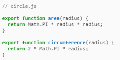

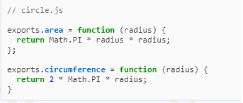

На примере продемонстрируем импорт модулей JS с помощью динамического импорта ES6. В объекте JS при изменении радиуса площадь и окружность круга могут быть вычислены с помощью функций в модуле JS (circle.js), и результат выводится по указанным адресам.
Программный код circle.js:

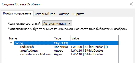

  1. Настройки для создания JS-объекта показаны ниже:
    Настройка Описание
    radiusSub Получает текущее значение радиуса и отслеживает его изменения. (Выберите LW-100, 64-bit Double)
    areaAddress Адрес для вывода результата расчета площади круга. (Выберите LW-110, 64-bit Double)
    circumferenceAddress Адрес для вывода результата вычисления длины окружности. (Выберите LW-120, 64-bit Double)

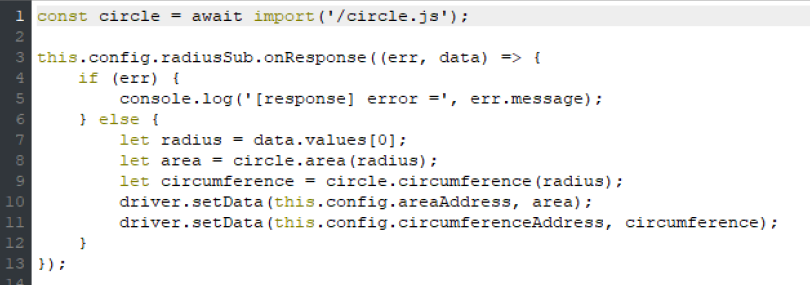

  2. Отредактируйте программный код, как показано ниже на странице настроек [Исходный код]:
    • Строка 1: Импорт файл /circle.js из ресурсов JS и объявление объекта circle.
    • Строка 3: вызовите функцию 'this.config.radiusSub' 'onResponse', чтобы регистрировать изменения в радиусе круга.
    • Строка 8: вычисление площадь круга, вызов метода из circle.js, и сохранение результата в переменной area.
    • Строка 9: вычисление длины окружности круга, вызов метода в circle.js, и сохранение результата в переменной circumference.

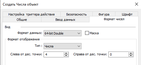

  3. В проекте создайте три числовых объекта (64-битное Double) и установите адрес LW-100 (радиус), LW-110 (область) и LW-120 (окружность).
  4. При введении значения в LW-100 (Радиус), результаты автоматически обновляются в LW-110 (Площадь) и LW-120 (Окружность).

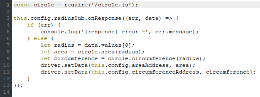

    • Строка 1: импорт файла '/circle.js' в ресурс JS и привязка результат к объекту circle.
    • Строка 3 ~ 13: Смотрите главу 43.4.2.1 в данном руководстве пользователя.
