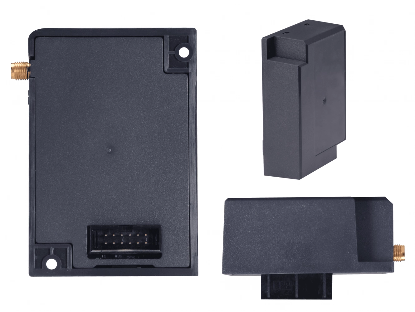

  • Обеспечивает подключение к сети по Wi-Fi, что позволяет избавиться от проводов.
  • Поддерживаемый стандарт Wi-Fi: IEEE 802.11b/g/n.
  • Модуль не мешает установке панели в промышленный шкаф, так как имеет компактный размер.
  • В комплект поставки входит антенна 2.94dBi с магнитным креплением. Может быть установлена в наиболее оптимальном месте для получения максимального уровня сигнала.
