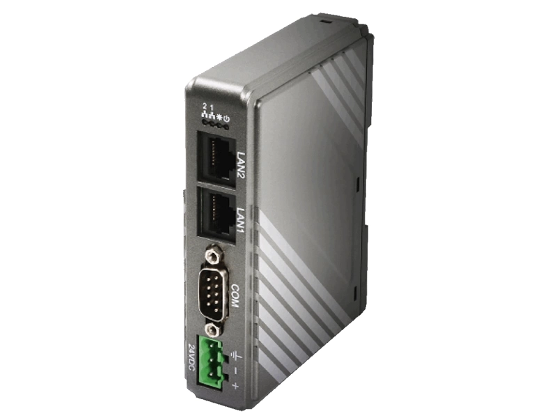

cMT-G01
Weintek       Серия: cMT
  • 3 порта RS232/RS485, 2-порта Ethernet
  • Удаленный доступ по EasyAccess
  • Лицензия EasyAccess 2.0 покупается отдельно. Уточняйте у наших менеджеров.
  • Поддержка MQTT
Технические характеристики шлюза данных Weintek cMT-G01
Процессор Cortex A8
Частота, МГц 600
Объем ОЗУ, Мб 256
Flash (встроенный), Гб 0.25
Слот SD карты Нет
USB хост Нет
USB клиент Нет
Последовательный интерфейс COM1: RS-232 2W
COM2: RS-485 2W/4W
COM3: RS-485 2W
CAN Bus Нет
Поддержка MPI 187,5 K
HDMI Нет
Поддержка MQTT Есть
Габариты (Д*Ш*В), мм 109x81x27
Вес (нетто), кг 0.18
Крепление на стену на 35 мм DIN рейку
Максимальный размер проекта, Мб 32
Удаленный доступ EasyAccess (удаленная работа, загрузка проекта) - опционально
Потребляемый ток 230mA @ 24V DC
Сертификаты CE marked
cULus Listed
Габариты шлюза данных Weintek cMT-G01
Габариты: 109x81x27 мм
Габариты cMT-G01
Схема соединения Weintek cMT-G01
COM3[RS485 2/4w]
COM3[RS485]
Male, 9 Pin, D-sub
Pin #COM1 (RS232 2W)COM1 (RS485 2W)COM1 (RS485 4W)COM3 (RS485 2W)
1Data+
2 RxD
3 TxD
4 Data-
5 GNDGNDGND
6 Data+Rx+
7 Data-Rx-
8 Tx+
9 Tx-
