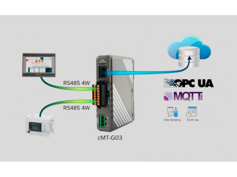

  • 2 порта RS232/RS485, Ethernet
  • Удаленный доступ по EasyAccess
  • Лицензия EasyAccess 2.0 покупается отдельно. Уточняйте у наших менеджеров.
  • Тонкий корпус — 27 мм
  • Поддержка MQTT

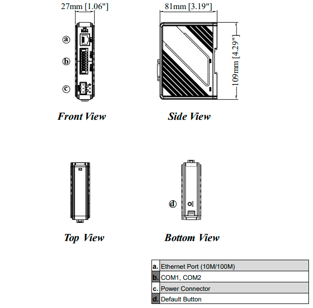

Габариты шлюза данных Weintek cMT-G03
Габариты: 109 x 81 x 27 мм
Габариты cMT-G03

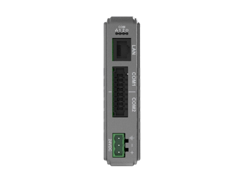

Схема соединения Weintek cMT-G03
COM1 [RS232-2W;RS-485-2W/4W],
COM2 [RS232-2W;RS-485-2W/4W],
Pin # COM1[RS232]2W COM2[RS232]2W
1 RXD1
3 TXD1
5 FG
7 GND
9 RXD2
11 TXD2
13 FG
15 GND
Pin # COM1[RS485] COM2[RS485]
4W 2W 4W 2W
2 Rx1- Data1-
4 Rx1+ Data1+
6 Tx1-
8 Tx1+
10 Rx2- Data2-
12 Rx2+ Data2
14 Tx2-
16 Tx2+
