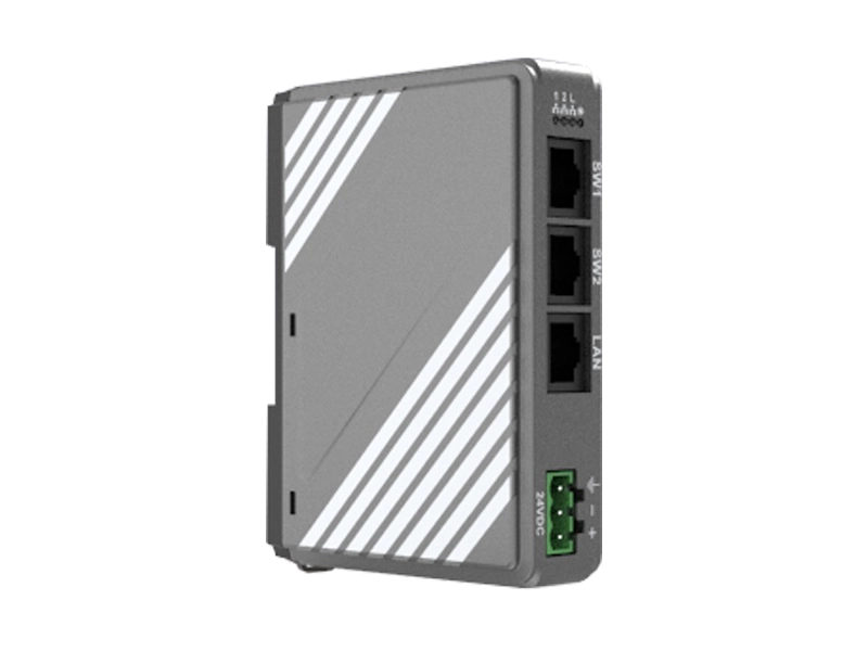

cMT-G04
Weintek       Серия: cMT
Аналоги: cMT-G01

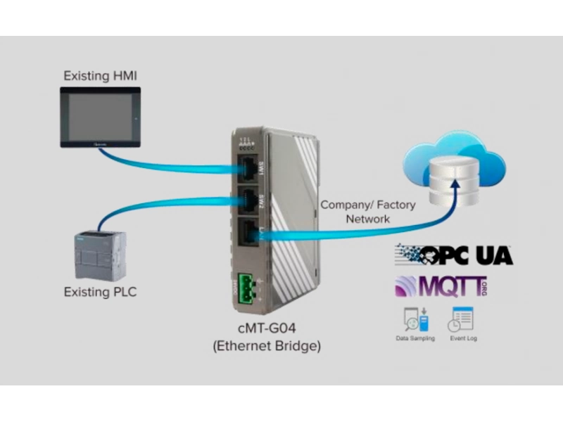

  • Ethernet
  • Удаленный доступ по EasyAccess
  • Лицензия EasyAccess 2.0 покупается отдельно. Уточняйте у наших менеджеров.
  • Тонкий корпус — 27 мм
  • Поддержка MQTT
Технические характеристики шлюза данных Weintek cMT-G04
Процессор 32-bit RISC
Частота, МГц 528
Объем ОЗУ, Мб 256
Flash (встроенный), Гб 0.25
Слот SD карты Нет
USB хост Нет
USB клиент Нет
Последовательный интерфейс Нет
CAN Bus Нет
HDMI Нет
Поддержка MQTT Есть
Габариты (Д*Ш*В), мм 109 x 81 x 27
Вес (нетто), кг 0.14

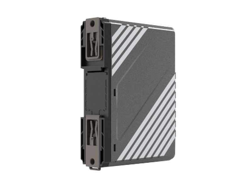

Крепление на стену на 35 мм DIN рейку
Максимальный размер проекта, Мб 32
Удаленный доступ EasyAccess (удаленная работа, загрузка проекта) - опционально
Потребляемый ток 270mA @ 12V DC ; 150mA @ 24V DC
Напряжение питания 10.5~28VDC
Сертификаты CE marked
cULus Listed
Габариты шлюза данных Weintek cMT-G04
Габариты: 109 x 81 x 27 мм
Габариты cMT-G04
