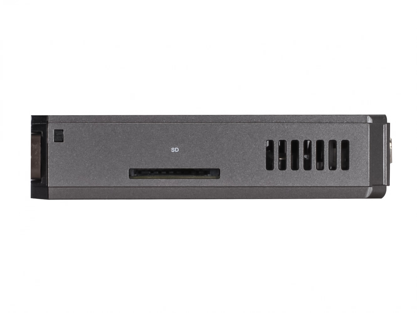

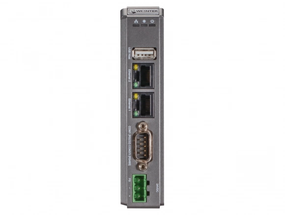

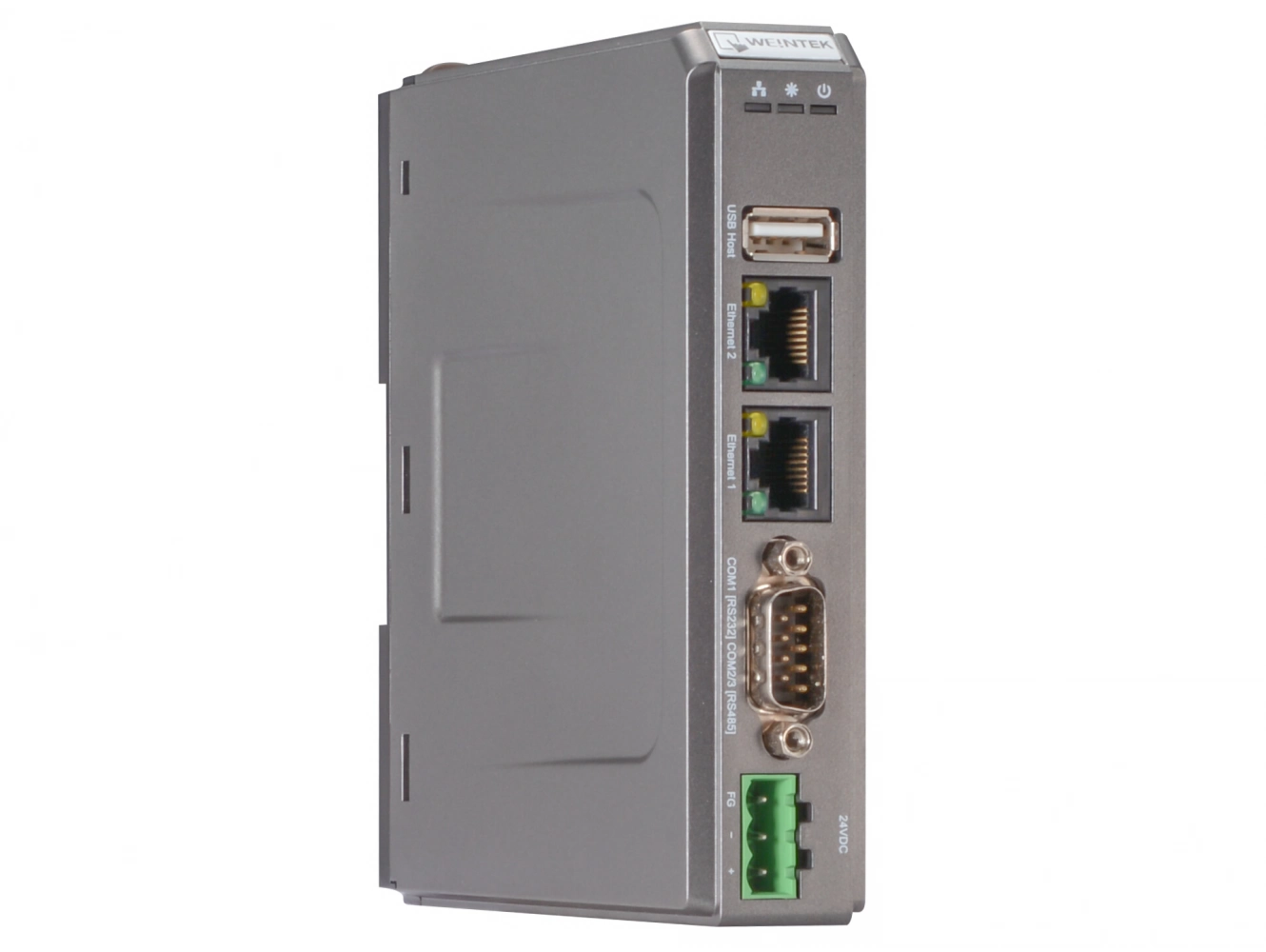

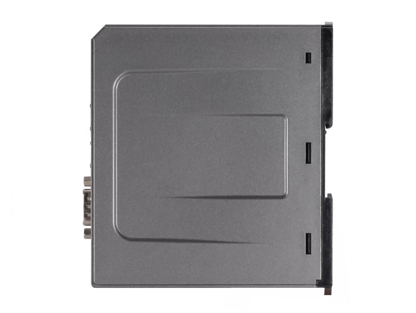

cMT-SVR-100
Weintek       Серия: cMT
  • Разрешение: 3600x1800
  • Поддерживает отображение на cMT-iV5 или планшетном ПК
  • Интерфейсы: 3 порта RS232/RS485, 1xUSB 2.0
  • 3 порта RS232/RS485, Ethernet, USB host, SD карта
  • Удаленный доступ по FTP, EasyAccess
  • Загрузка проекта: с ПК по Ethernet, с флешки, с SD карты
  • Поддержка MQTT
Технические характеристики облачного интерфейса Weintek cMT-SVR-100
Разрешение 3840x2160
Процессор Single-core RISC
Частота, МГц 600
Объем ОЗУ, Мб 256
Flash (встроенный), Гб 0.25
Слот SD карты SD / SDHC
USB хост USB 2.0 x 1
USB клиент Нет
Ethernet 10/100/1000 Base-T x 2
Последовательный интерфейс COM1: RS-232
COM2: RS-485 2W/4W
COM3: RS-485 2W
CAN Bus Нет
Поддержка MPI Да
HDMI Нет
Поддержка OPC UA сервер (опционально) / клиент
Подключение к серверу баз данных MySQL, MS SQL Сервер
Материал корпуса Пластик
Габариты (Д*Ш*В), мм 27 x 130 x 115
Вес (нетто), кг 0.18

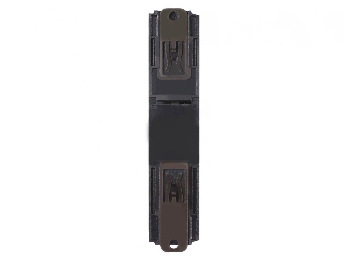

Крепление на стену на DIN-рейку
EasyAccess Опционально
Рабочая температура, ℃ -20 ~ 55 ℃
Температура хранения, ℃ -20 ~ 70 ℃
Потребляемый ток 230mA @ 24V
Сертификаты CE marked
cULus Listed

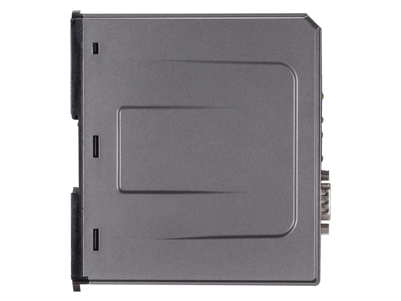

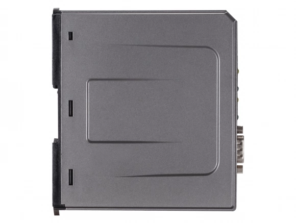

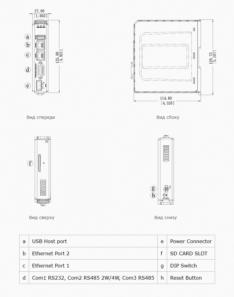

Габариты облачного интерфейса Weintek cMT-SVR-100
Габариты: 27 x 130 x 115 мм
Габариты cMT-SVR-100
Схема соединения Weintek cMT-SVR-100
COM2[RS485]
COM3[RS485]
Pin #COM1 (RS232)COM2 (RS485 2W)COM2 (RS485 4W)COM3 (RS485 2w)
1Data+(A)
2 RXD
3 TXD
4 Data-(B)
5 GNDGNDGNDGND
6 Data+(A)RX+
7 Data-(B)RX-
8 TX+
9 TX-
