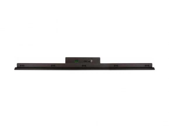

Технические характеристики промышленного монитора Weintek cMT-iM21
Диагональ экрана 21.5 ″
Разрешение 1920x1080
Яркость, кд/м2 250
Угол обзора 80/80/85/85
Тип сенсора Емкостный тип (поддерживает жесты двумя пальцами)
Линейный аудио выход Нет
Степень защиты лицевой панели NEMA4 / IP65 Compliant Front Panel
Посадочное отверстие, мм 532x340
Вес (нетто), кг 4.9
Крепление на стену есть
Температура хранения, ℃ -20° ~ 60°C
Потребляемый ток 1.56A@24VDC
Напряжение питания 24±20%VDC
Относительная влажность, % (без конденсации) 10%~90% (без конденсата)
Сертификаты CE marked

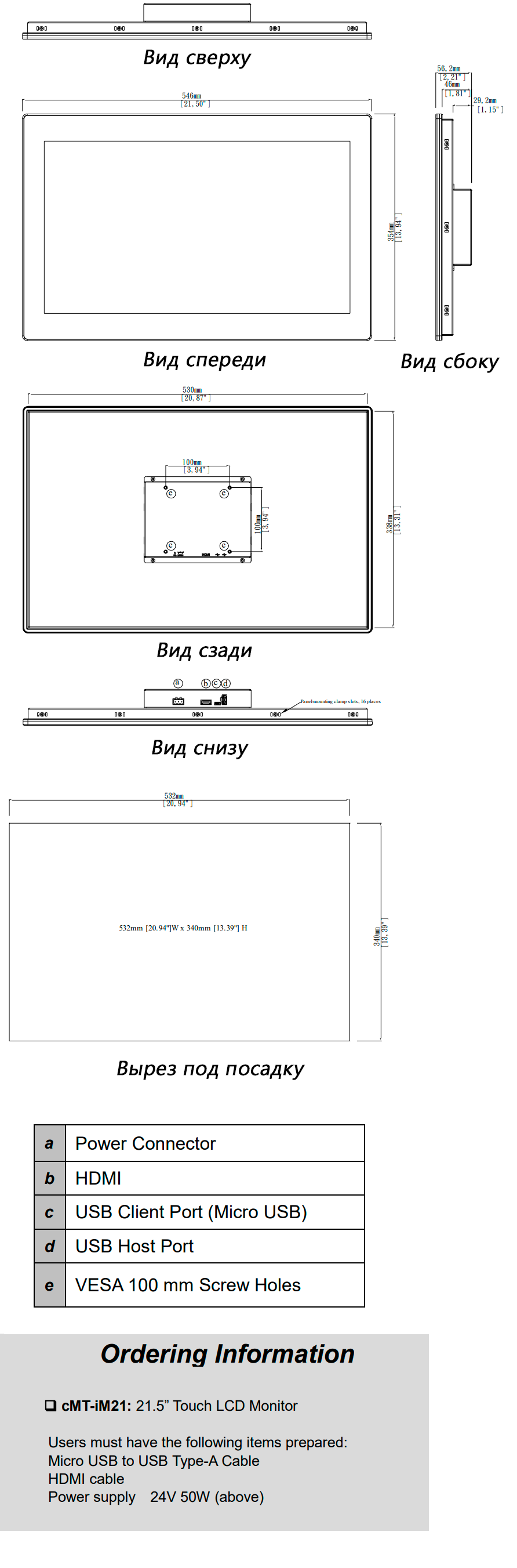

Габариты промышленного монитора Weintek cMT-iM21
Габариты: 546x354x56.2 мм
Посадочное отверстие: 532x340 мм
Габариты cMT-iM21
