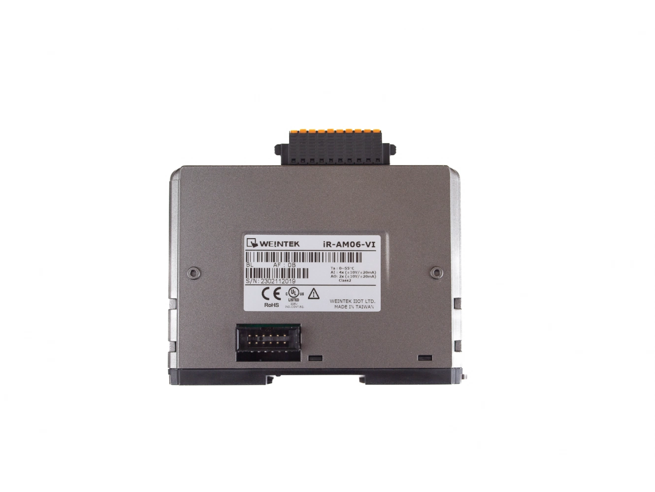

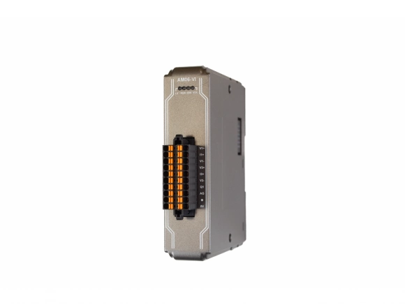

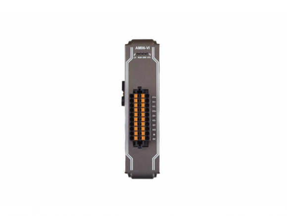

  • Модуль ввода-вывода iR-AM06-VI входит в состав в модульной системы дистанционного ввода-вывода (Remote I/O)
  • Аналоговых точек входа: 4
  • Аналоговых точек выхода: 2
  • Унифицированные сигналы: -10~10V,-5V~5V, 1~5V, -20~20mA, 4~20mA
  • Настройка модуля выполняется в EasyRemoteIO
Технические характеристики модуля Weintek iR-AM06-VI
Количество входов/выходов
Аналоговые входы (AI) 4
Аналоговые выходы (AO) 2
Характеристики аналоговых входов
Типы поддерживаемых сигналов Унифицированные сигналы -10~10V -5V~5V 1~5V -20~20mA 4~20mA
±32000 ±32000 0~32000 ±32000 0~32000
Разрядность 0.312mV 0.156mV 0.156mV 0.625uA 0.625uA
16 бит 16 бит 15 бит 16 бит 15 бит
Время преобразования 2мс на канал
Изоляция 500 VDC: (Аналоговой/Цифровой)
Входное сопротивление 1 МОм 250 Ом
Диагностика Напряжение питания
Отслеживание разрыва (1~5V & 4~20mA)
Overflow/underflow
Погрешность ± 0.2 % Full Scale@25°C
± 0.3 % Full Scale@0° ~ 55°C
Характеристики аналоговых выходов
Разрядность 5mV 5mV 5mV 10uA 10uA
12 бит 11 бит 10 бит 12 бит 11 бит
Время преобразования 1.6мс/4 канала
1.3мс/3 канала
1мс/2 канала
700мкс/1 канал
Входное сопротивление >= 1 кОм <= 500 Ом
Защитное покрытие печатной платы Да
Материал корпуса Пластик

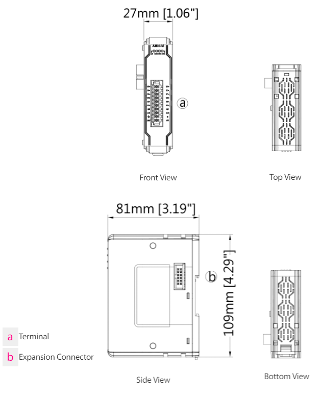

Габариты 27 x 109 x 81 мм
Вес (нетто) около 0.12 кг
Крепление на DIN рейку 35 мм
Степень защиты IP20
Температура хранения -20 ~ +70 °C
Рабочая температура/Влажность 0 ~ +55 °C / 10%~90% (без конденсата)
Устойчивость к вибрации Соответствует EN 60068-2-6 / EN 60068-2-27
Соединение Кабель AWG 28-16
Характеристики питания
Питание От коммуникатора 24VDC
Потребление 70mA@5VDC
Сертификаты
Электромагнитная устойчивость EN 55032: 2012+AC: 2013, Class A
EN 61000-6-4: 2007+A1:2011
EN 55024: 2010+A1: 2015
EN 61000-6-2:2005
Габариты модуля Weintek iR-AM06-VI
Габариты iR-AM06-VI

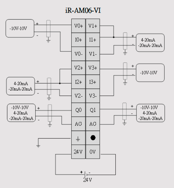

Схема соединения Weintek iR-AM06-VI
