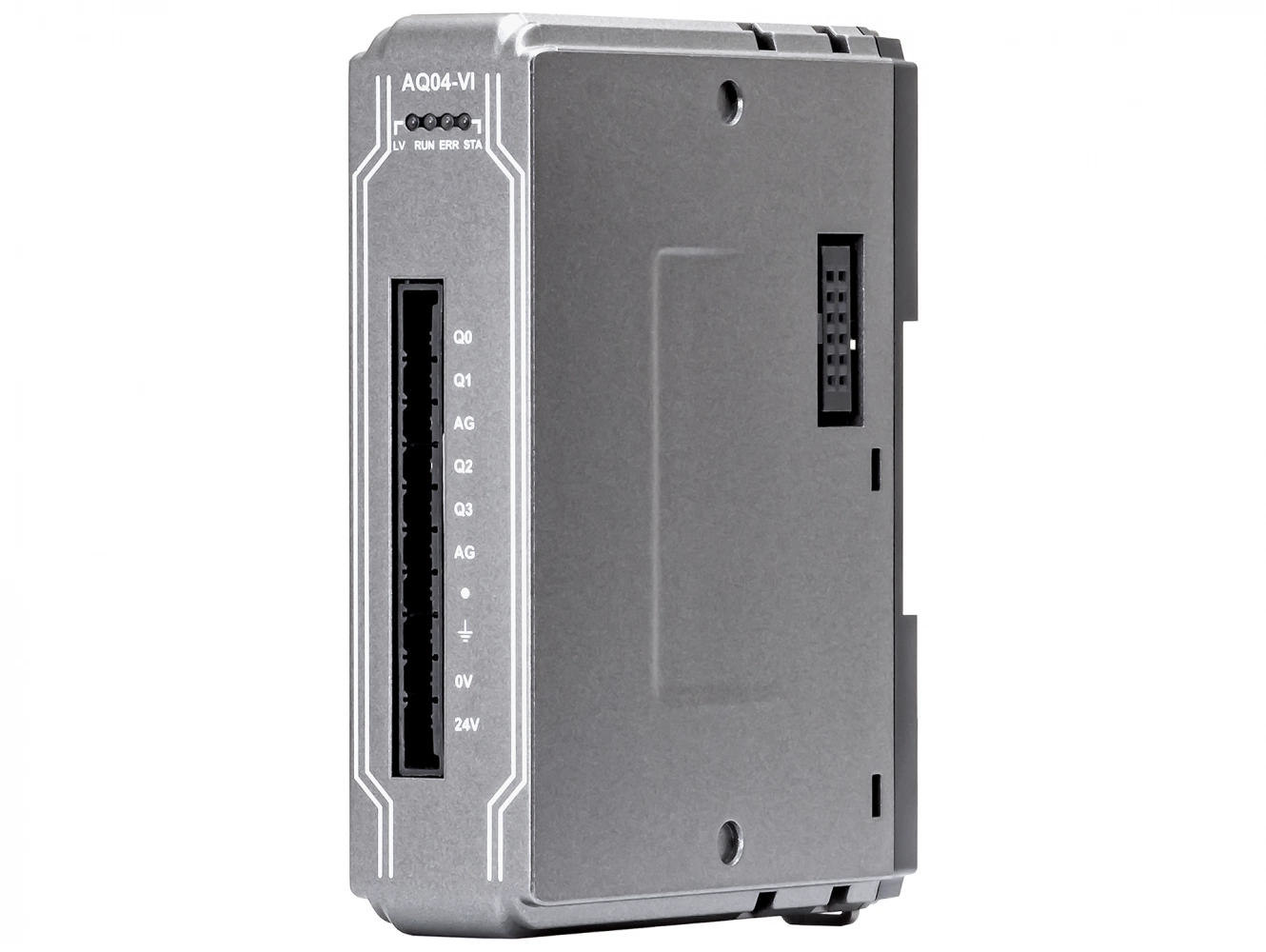

  • Модуль ввода-вывода iR-AQ04-VI входит в состав в модульной системы дистанционного ввода-вывода (Remote I/O)
  • Аналоговых точек выхода: 4
  • Унифицированные сигналы: -10~10V,-5V~5V, 1~5V, -20~20mA, 4~20mA
  • Настройка модуля выполняется в EasyRemoteIO

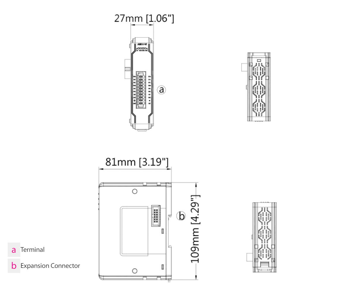

Габариты 27 x 109 x 81 мм

Габариты модуля Weintek iR-AQ04-VI
Габариты iR-AQ04-VI

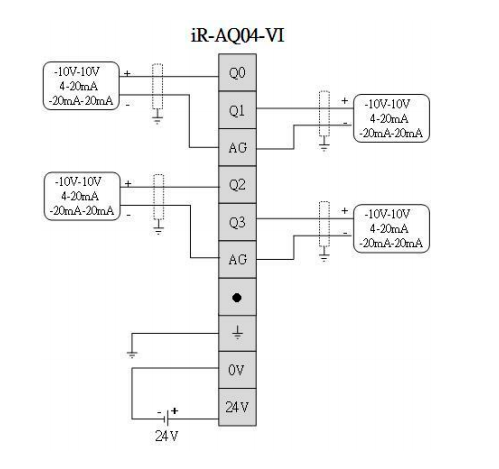

Схема соединения Weintek iR-AQ04-VI
