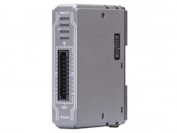

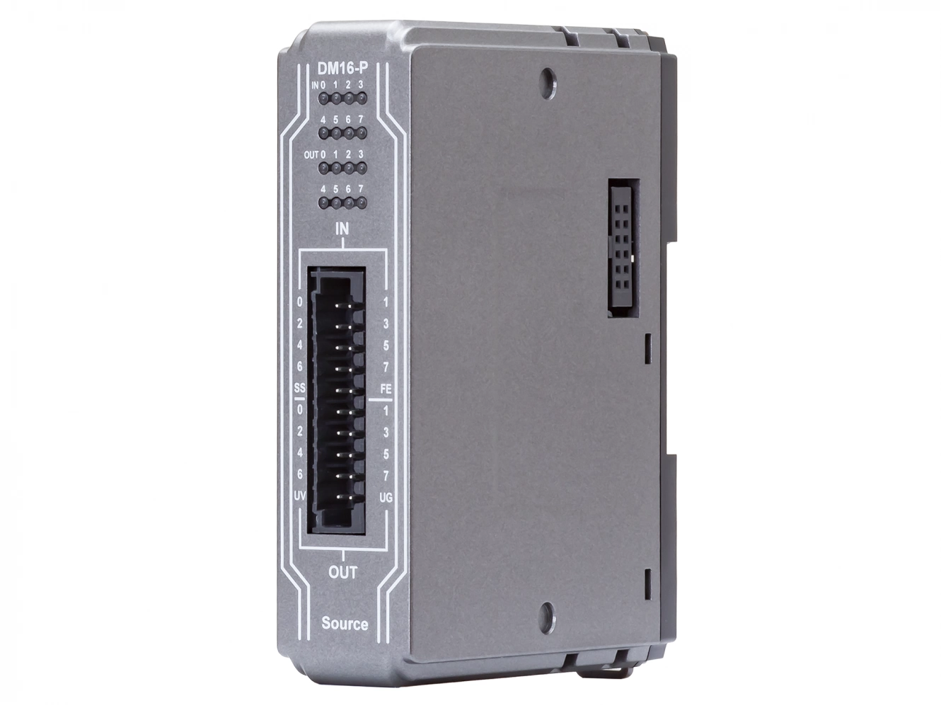

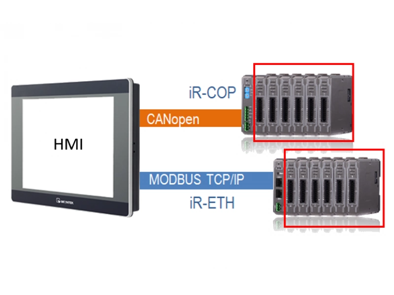

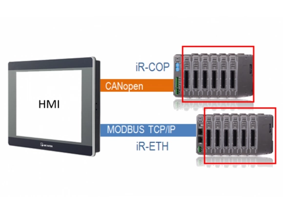

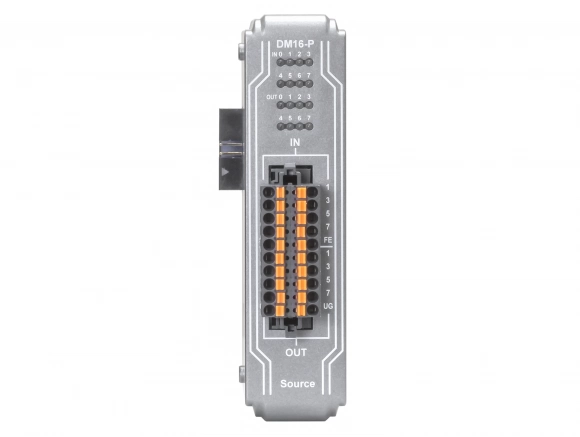

  • Модуль ввода-вывода iR-DM16-P входит в состав в модульной системы дистанционного ввода-вывода (Remote I/O)
  • Дискретных точек входа: 8 (pnp/npn)
  • Дискретных точек выхода: 8 (pnp)
  • Настройка модуля выполняется в EasyRemoteIO

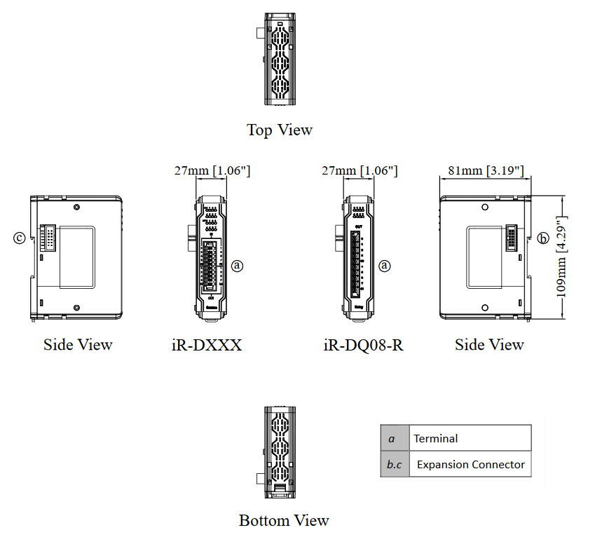

Габариты 27x109x81 мм

Габариты модуля Weintek iR-DM16-P
Габариты iR-DM16-P

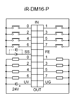

Схема соединения Weintek iR-DM16-P
