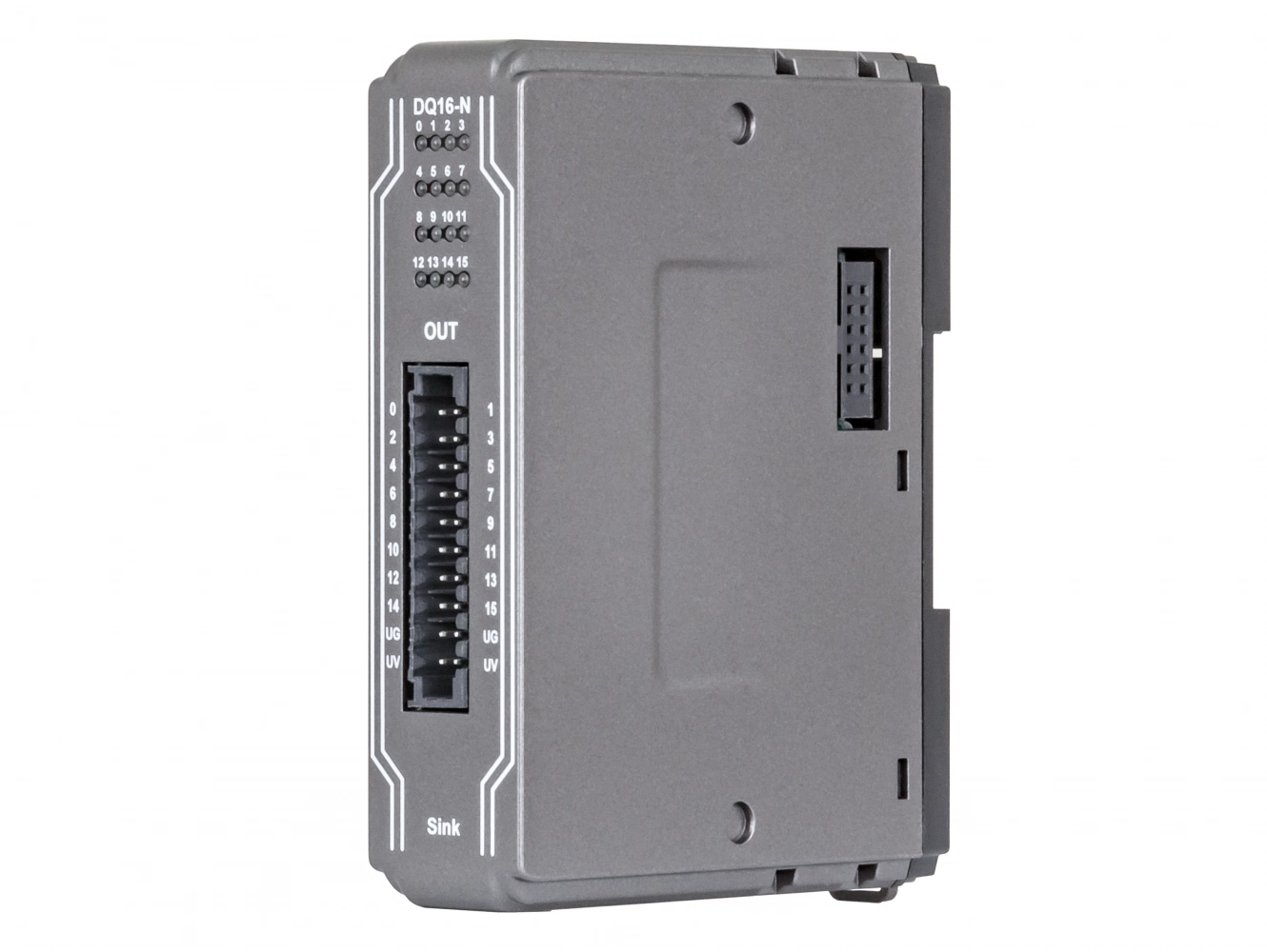

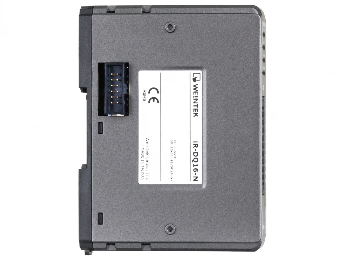

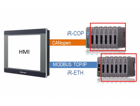

  • Модуль ввода-вывода iR-DQ16-N входит в состав в модульной системы дистанционного ввода-вывода (Remote I/O)
  • Дискретных точек выхода: 16 (npn)
  • Настройка модуля выполняется в EasyRemoteIO
Технические характеристики модуля Weintek iR-DQ16-N
Характеристики точек выхода
Количество выходов 16 (тип NPN)
Напряжение выходов 11~28VDC
Выходной ток 0.5A на канал (максимум 4A)
Время переключения OFF->ON: 300мкс, ON->OFF: 300мкс,
Общие характеристики
Защитное покрытие печатной платы Нет
Материал корпуса Пластик
Габариты 27x109x81 мм
Вес (нетто) около 0.12 кг
Крепление на DIN рейку 35 мм
Степень защиты IP20
Температура хранения -20 ~ +70 °C
Рабочая температура/Влажность 0 ~ +55 °C / 10%~90% (без конденсата)
Устойчивость к вибрации Соответствует EN 60068-2-6 / EN 60068-2-27
Соединение Кабель AWG 26-12
Характеристики питания
Питание От коммуникатора 24VDC
Потребление 205mA@5VDC
Сертификаты Электромагнитная устойчивость EN 55032: 2012+AC: 2013, Class A
EN 61000-6-4: 2007+A1:2011
EN 55024: 2010+A1: 2015
EN 61000-6-2:2005

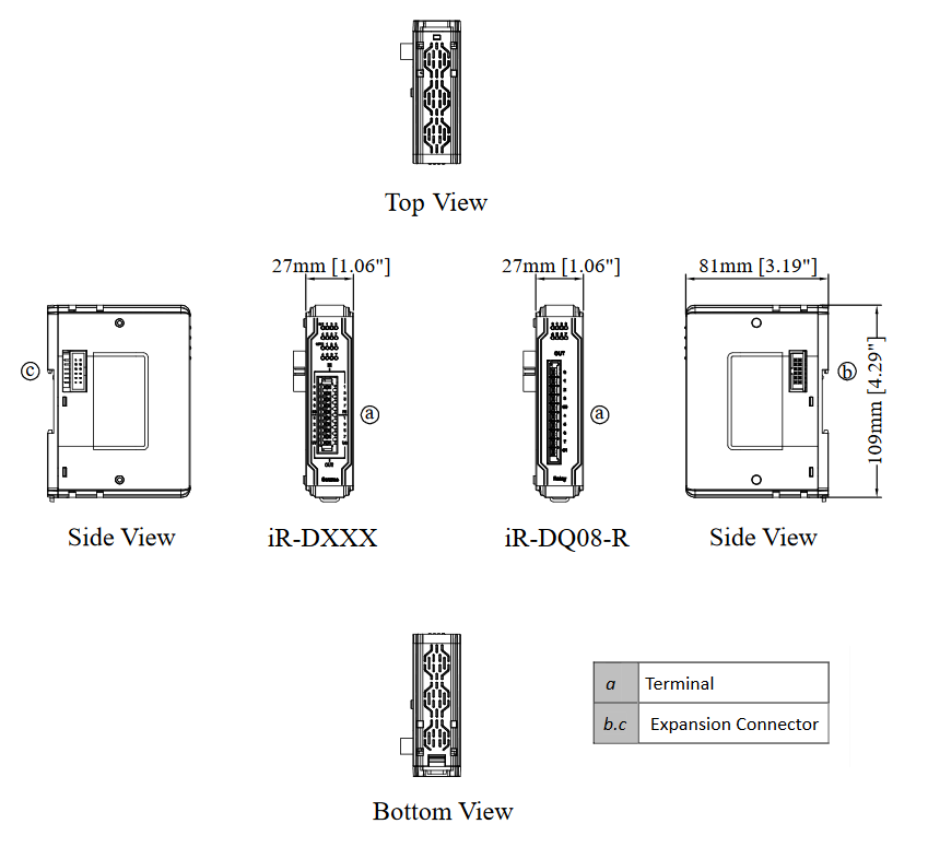

Габариты модуля Weintek iR-DQ16-N
Габариты iR-DQ16-N

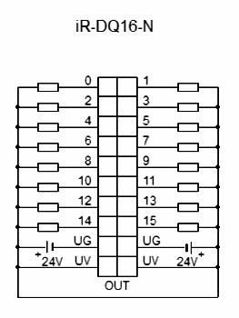

Схема соединения Weintek iR-DQ16-N
