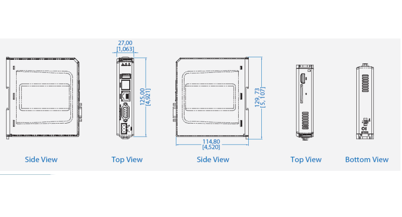

Габариты машинного TV интерфейса Weintek mTV-100
130x115x27 мм
