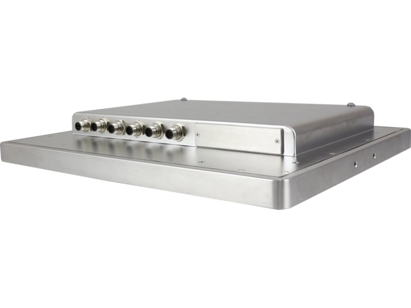

  • 15.0" безвентиляторный панельный компьютер с процессором Intel Celeron №2930 (4 ядра) 1.83ГГц
  • Дисплей с разрешением 1024х768 и емкостным сенсором
  • Копус из нержавеющей стали
  • Возможна установка 7 Professional for ES, 7 Ultimate for ES, Embedded 8.1 Pro / Industry Pro
Технические характеристики панельного компьютера APLEX APC-3594P
Диагональ экрана 15.0 ″
Разрешение 1024x768
Яркость, кд/м2 420
Контрастность 800:1
Угол обзора 160°(H), 160°(V)
Тип сенсора емкостный, "мультитач"
Процессор Intel Celeron N2930 (4 ядра)
Частота, МГц 1830
Графика Intel HD Graphics 313/854МГц
Чипсет SoC
Объем ОЗУ, Мб 4000
Максимально возможный объем ОЗУ, Мб 4000
Тип накопителя HDD
Интерфейс накопителя SATA2, легкая замена
Слот SD карты SD/SDHC (внутри корпуса)

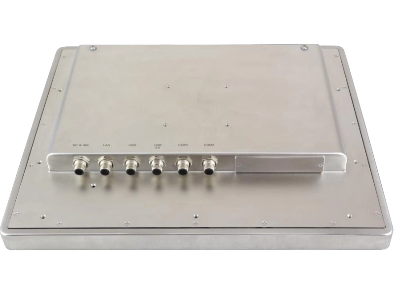

USB хост 1xM12 для 2 xUSB2.0, 1xM12 для 1 xUSB3.0
Ethernet 1 x M12 для GbE LAN
Последовательный интерфейс 1xM12 для R232/RS422/RS485, 1xM12 для 1xRS232
PCI 1 x Mini-PCIe
Аудио Realtek ALC662 HD
Степерь защиты корпуса IP65 / IP69K — можно мыть струей из шланга
Вес (нетто), кг 5.3
Комплект поставки
  • кабели-переходники на M12 длиной 3 метра:
    1 x USB3.0, 2 x 2 USB2.0, 2 x COM, 1 x Ethernet;
  • адаптер питания с кабелем длиной 1,2 м;
  • 5 заглушек M12
Операционная система 7 Professional for ES, 7 Ultimate for ES, Embedded 8.1 Pro / Industry Pro
Установлена OC Windows 7
Рабочая температура, ℃ 0~50℃ с HDD, -20~60℃ с SSD
Температура хранения, ℃ -30~70℃
Напряжение питания 9~36 VDC
Потребляемая мощность, Вт 22
Сертификаты CE / FCC Class A

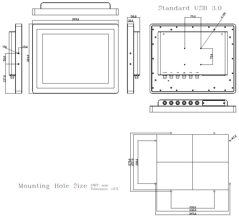

Габариты панельного компьютера APLEX APC-3594P
Габариты: 399 x 324 x 58.8 мм
