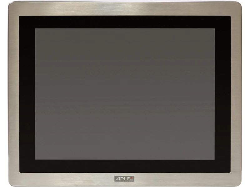

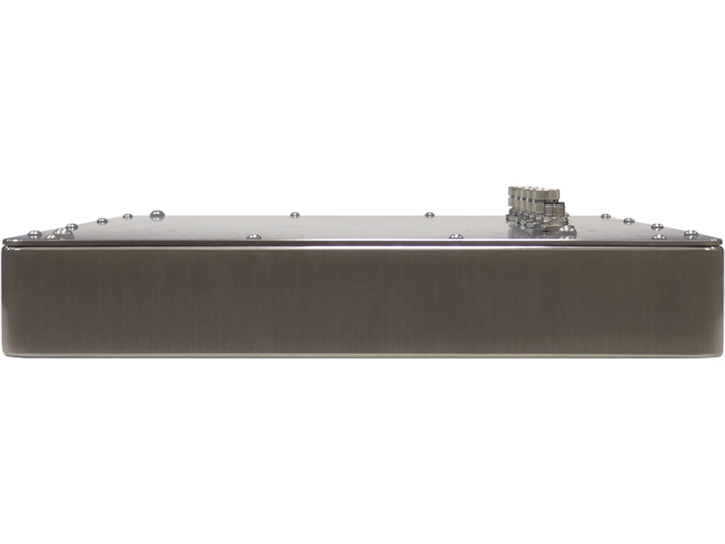

  • 17.0" безвентиляторный панельный компьютер с процессором Intel Atom D2550 Dual Core 1.8ГГц
  • Дисплей с разрешением 1280х1024 и резистивным сенсором

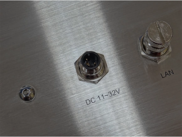

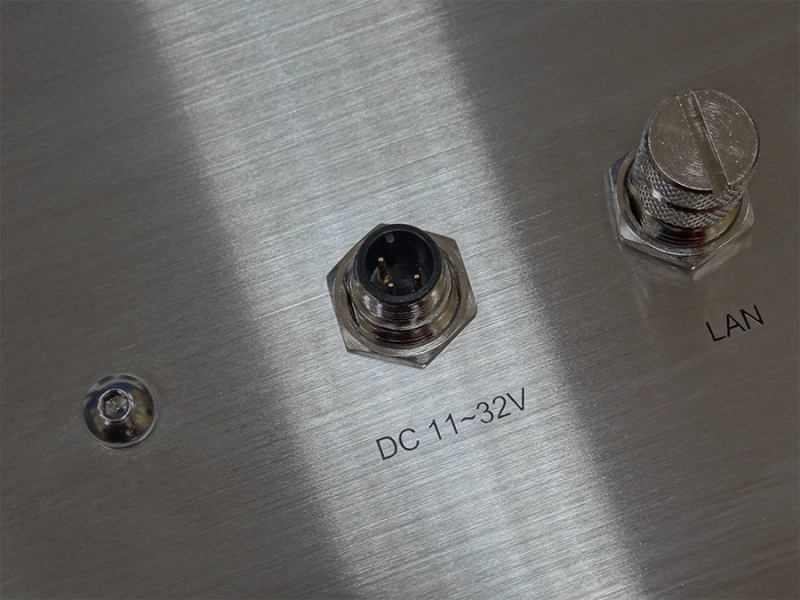

  • Hапряжение питания компьютера 11-32 В, в комплекте идет блок питания 220VAC - 12 VDC
  • Копус из нержавеющей стали
  • Возможна установка Windows 7 Pro embedded, Windows embedded standard 7

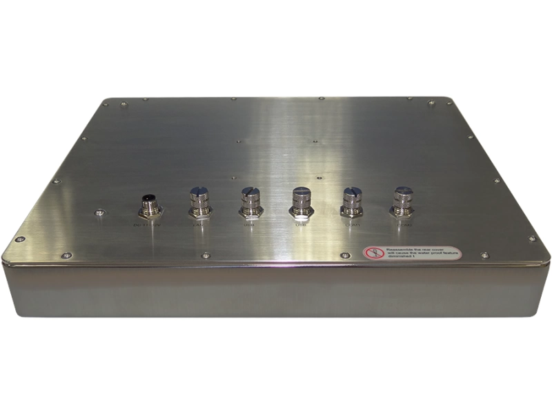

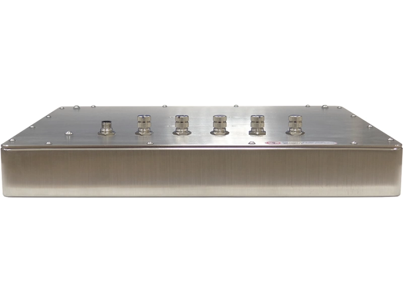

  • Герметичные штекерные M12-разъемы: питание, 1xLAN, 2хCOM, 2xUSB
  • Кабели 2xM12 для USB2.0 3м, 2xCOM-M12 3м, 1xEtherner-M12 3м и адаптер 1,2м, 5 заглушек M12 из нержавеющей стали в комплекте

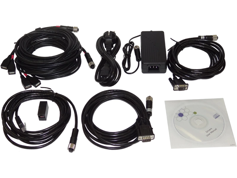

Комплект поставки
  • кабели-переходники на M12 длиной 3 метра:
    2 x 2 USB2.0, 2 x COM, 1 x Ethernet;
  • адаптер питания с кабелем длиной 1,2 м;
  • 5 заглушек M12
