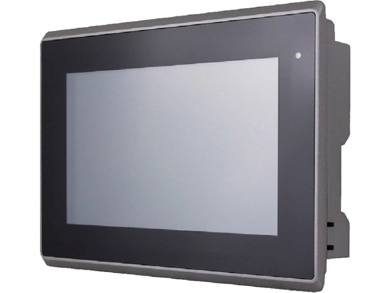

- 7.0″ безвентиляторный панельный компьютер с процессором Intel Celeron N2930 4 ядра по 1.83 ГГц
- Дисплей с разрешением 800x480 и резистивным сенсором

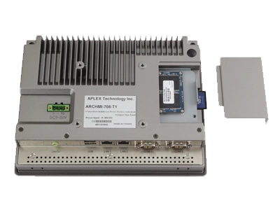

Форм-фактор накопителя,″ | 1.8 |
Интерфейс накопителя | SATA |
Слот SD карты | SD до 32Gb |

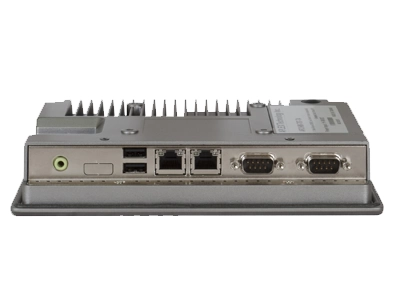

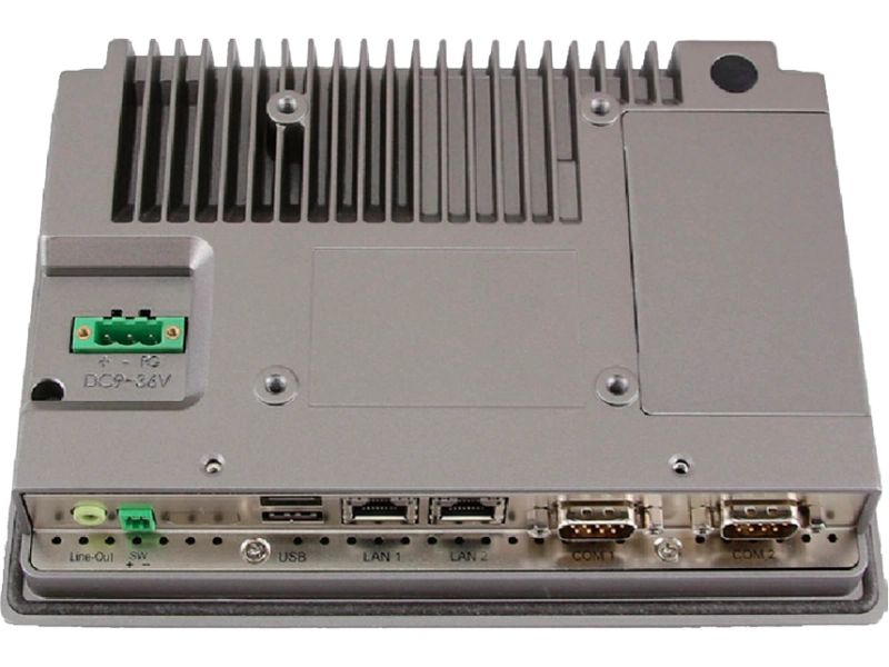

USB хост | 2xUSB3.0 |
Последовательный интерфейс | 1 x RS-232 DB-9(COM2) 1 x DB-9 RS-232/422/485 (Default RS-232)(COM1) |
PCI | mini-PCIe |
Линейный аудио выход | 3.5 mm jack |

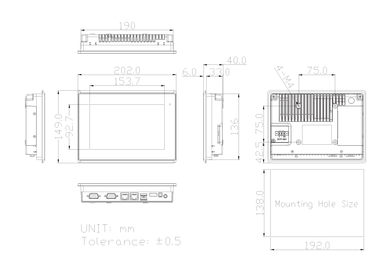

Габариты панельного компьютера APLEX ARCHMI-807
202x149x40 мм
192x138 мм
Схема соединения APLEX ARCHMI-807
1 | DCD | RX+ | |
2 | RXD | RX- | |
3 | TXD | TX- | DATA-(B) |
4 | DTR | TX+ | DATA+(A) |
9 | RI/5V/12V(выбор-JP1) |
COM2 только RS-232
#pin | Только RS-232 |
1 | DCD |
2 | RXD |
3 | TXD |
4 | DTR |
5 | GND |
6 | DSR |
7 | RTS |
8 | CTS |
