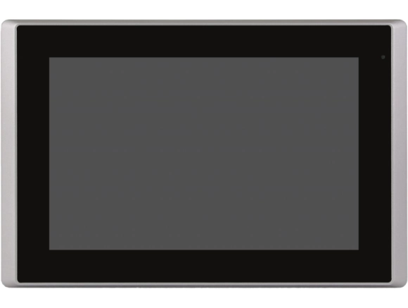

  • 10.1″ безвентиляторный панельный компьютер с процессором Intel Celeron N2930 4 ядра по 1.83 ГГц
  • Дисплей с разрешением 1280x800 и емкостным сенсором
  • Возможна установка ОС Windows 7, Windows 8, Windows 8.1, Windows 10 IoT, Астра Линукс

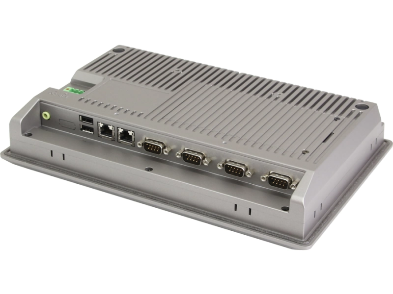

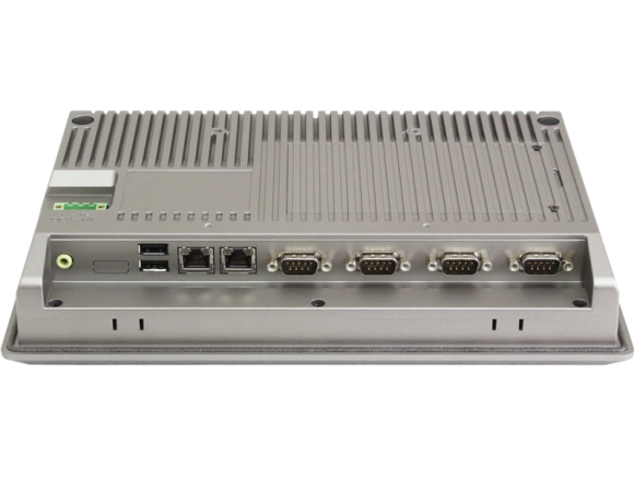

  • 2 гигабитных LAN, 2хCOM, 2xUSB 3.0, слот SD/SDHC
  • Опционально: встроенный аккумулятор
  • Рабочая температура: от -20℃ до 60℃

USB хост 2xUSB3.0
Ethernet 2 x Gbit LAN RTL8111E
Последовательный интерфейс 1xR232/RS422/RS485, 1xRS232
PCI mini-PCIe

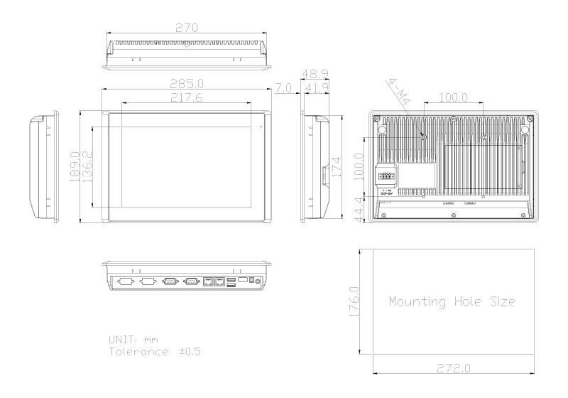

Габариты панельного компьютера APLEX ARCHMI-810P
Габариты: 285x189x48.9 мм
Посадочное отверстие: 272x176 мм

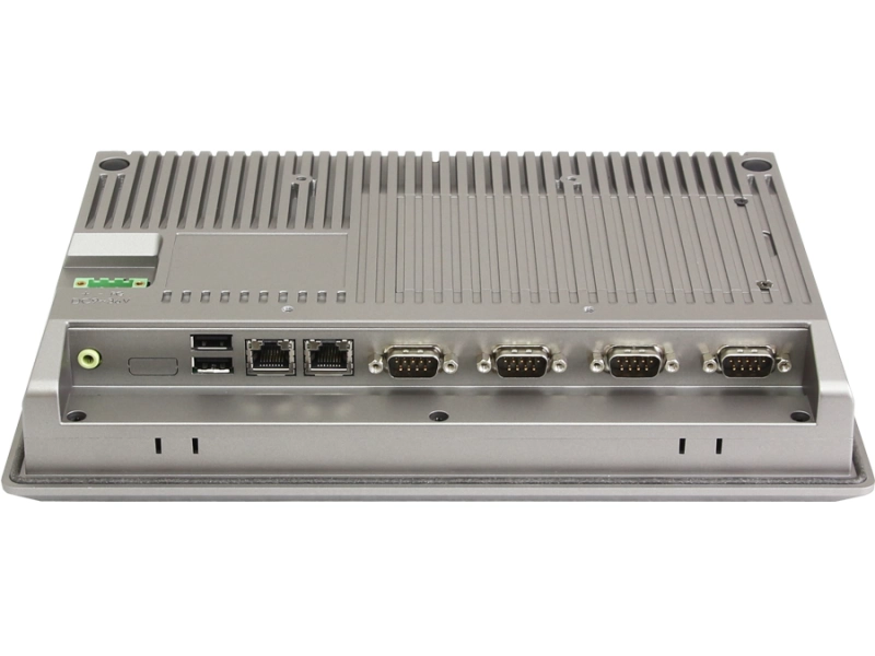

Схема соединения APLEX ARCHMI-810P
1DCDRX+
2RXDRX-
3TXDTX-DATA-(B)
4DTRTX+DATA+(A)
5GNDGNDGND
6DSR
7RTS
8CTS
9RI/5V/12V(выбор-JP1)
COM2 только RS-232
#pin Только RS-232
1 DCD
2 RXD
3 TXD
4 DTR
5 GND
6 DSR
7 RTS
8 CTS
9 RI/5V/12V(выбор-JP1)
