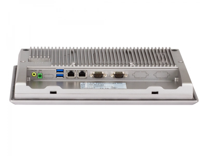

  • 12.1'' безвентиляторный панельный компьютер с процессором Intel Celeron N2930 4 ядра по 1.83 ГГц
  • Дисплей с разрешением 800x600 и резистивным сенсором
  • Возможна установка ОС Windows 7, Windows 8, Windows 8.1, Windows 10 IoT, Астра Линукс
  • 2 гигабитных LAN, 2хCOM, 2xUSB 3.0, слот SD/SDHC
  • Опционально: встроенный аккумулятор
  • Рабочая температура: от 0 до 50 °С

USB хост 2 x USB 3.0
Ethernet 2 x Gbit LAN RTL8111E

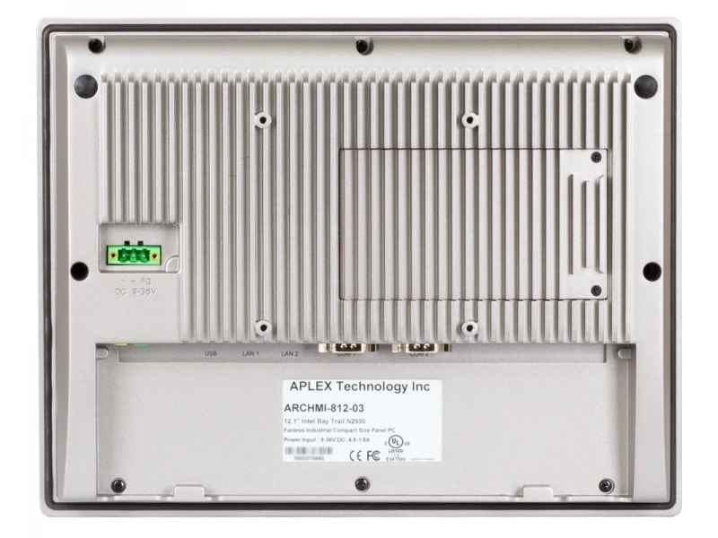

Последовательный интерфейс 1 x RS-232 DB-9 (COM2)
1 x DB-9 RS-232/422/485 (Default RS-232) (COM1)
PCI mini-PCIe
Аудио Realtek ALC662 HD
Вес (нетто), кг 2.5
Крепление на стену В щит, VESA 100
Операционная система Windows Embedded Compact 7, Windows Embedded Standard 7, Windows 7 Pro(FES), Windows 7 Ultimate(FES), Windows Embedded 8 Standard, Windows Embedded 8.1 Industry Pro, Windows 10 IoT Enterprise 2015LTSB, Астра Линукс
Рабочая температура, ℃ 0 ~ 50 °С
Напряжение питания 9~36 VDC
Потребляемая мощность, Вт 14.6
Выключатель питания 1 x 2-контактный разъем для кнопки включения / выключения питания
1 x 3-контактный разъем питания постоянного тока
Сертификаты CE / FCC Class A / UL

Габариты: 319x245x51.7 мм
Посадочное отверстие: 303x229 мм
