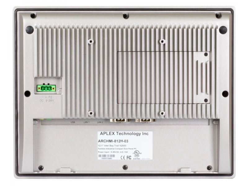

Технические характеристики панельного компьютера APLEX ARCHMI-812H
Диагональ экрана 12.1 ″
Разрешение 1024x768
Яркость, кд/м2 500
Контрастность 700:1
Цветность 262K
Угол обзора 160°(H), 140°(V)
Процессор Intel Celeron N2930
Частота, МГц 1830
Графика Intel GMA3600
Чипсет SoC
Объем ОЗУ, Мб 4000
Тип ОЗУ DDR3L
Интерфейс накопителя SATA
Слот SD карты SD/SDHC до 32Gb
USB хост 2xUSB3.0
Ethernet 2 x Gbit LAN RTL8111E
Последовательный интерфейс 1xR232/RS422/RS485, 1xRS232
PCI mini-PCIe
Аудио Realtek ALC662 HD
Вес (нетто), кг 2.5
Крепление на стену В щит, VESA 100
Операционная система Windows Embedded Compact 7, Windows Embedded Standard 7, Windows 7 Pro(FES), Windows 7 Ultimate(FES), Windows Embedded 8 Standard, Windows Embedded 8.1 Industry Pro, Windows 10 IoT Enterprise 2015LTSB, Астра Линукс
Напряжение питания 9~36 VDC
Потребляемая мощность, Вт 14
Выключатель питания 2x-контактный
Сертификаты CE / FCC Class A / UL

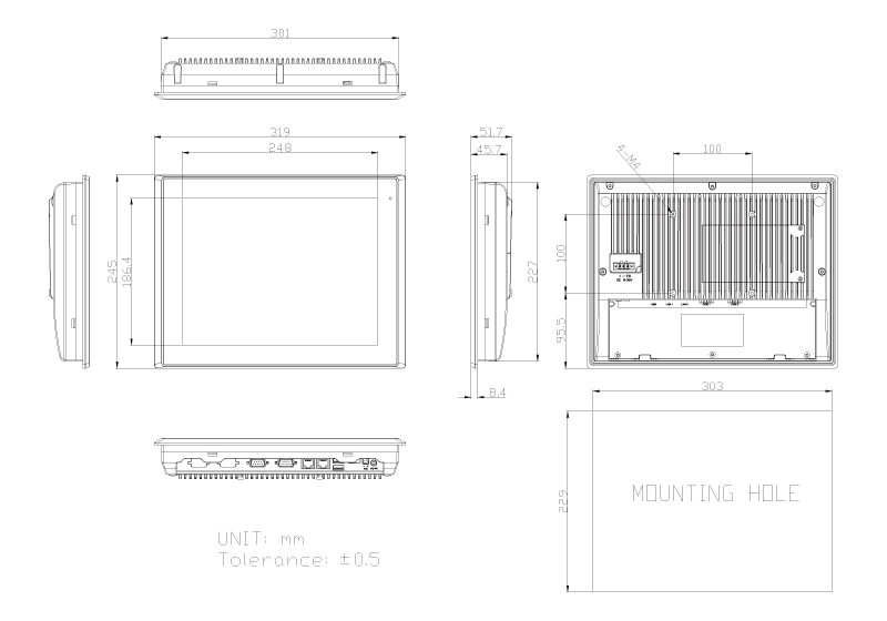

Габариты панельного компьютера APLEX ARCHMI-812H
Габариты: 319x245x51.7 мм
Посадочное отверстие: 303x229 мм
Габариты ARCHMI-812H

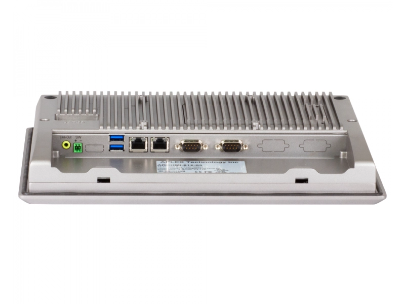

Схема соединения APLEX ARCHMI-812H
1DCDRX+
2RXDRX-
3TXDTX-DATA-(B)
4DTRTX+DATA+(A)
5GNDGNDGND
6DSR
7RTS
8CTS
9RI/5V/12V(выбор-JP1)
COM2 только RS-232
#pin Только RS-232
1 DCD
2 RXD
3 TXD
4 DTR
5 GND
6 DSR
7 RTS
8 CTS
9 RI/5V/12V(выбор-JP1)
