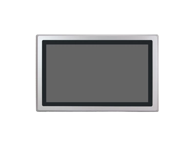

ARCHMI-818P
APLEX       Серия: ARCHMI-8
  • 18.5″ безвентиляторный панельный компьютер с процессором Intel Celeron N2930 4 ядра по 1.83 ГГц
  • Дисплей с разрешением 1366x768 и емкостным сенсором
  • Возможна установка ОС Windows 7, Windows 8, Windows 8.1, Windows 10 IoT, Астра Линукс
  • 2 гигабитных LAN, 2хCOM, 2xUSB 3.0, слот SD/SDHC
  • Опционально: встроенный аккумулятор
  • Рабочая температура: от -20℃ до 60℃
Технические характеристики панельного компьютера APLEX ARCHMI-818P
Диагональ экрана 18.5 ″
Разрешение 1366x768
Яркость, кд/м2 300
Цветность 16.7M
Угол обзора 170°(H), 160°(V)
Тип сенсора ёмкостный
Процессор Intel Celeron N2930
Частота, МГц 1830
Графика Intel GMA3600
Чипсет SoC
Объем ОЗУ, Мб 4000
Тип ОЗУ DDR3L
Интерфейс накопителя SATA
Слот SD карты SD/SDHC до 32Gb
USB хост 2xUSB3.0
Ethernet 2 x Gbit LAN RTL8111E
Последовательный интерфейс 1 x RS-232 / RS-422 / RS-485, 1 x RS-232
PCI mini-PCIe
Аудио Realtek ALC662 HD
Вес (нетто), кг 5.9
Крепление на стену В щит, VESA 100
Операционная система Windows Embedded Compact 7, Windows Embedded Standard 7, Windows 7 Pro(FES), Windows 7 Ultimate(FES), Windows Embedded 8 Standard, Windows Embedded 8.1 Industry Pro, Windows 10 IoT Enterprise 2015LTSB, Астра Линукс
Напряжение питания 9~36 VDC
Потребляемая мощность, Вт 29
Выключатель питания 2x-контактный
Сертификаты CE / FCC Class A / UL

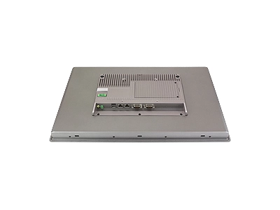

Габариты панельного компьютера APLEX ARCHMI-818P
Габариты: 499.6x314.6x59.9 мм
Посадочное отверстие: 482x297 мм
Габариты ARCHMI-818P
Схема соединения APLEX ARCHMI-818P
1DCDRX+
2RXDRX-
3TXDTX-DATA-(B)
4DTRTX+DATA+(A)
5GNDGNDGND
6DSR
7RTS
8CTS
9RI/5V/12V(выбор-JP1)
COM2 только RS-232
#pin Только RS-232
1 DCD
2 RXD
3 TXD
4 DTR
5 GND
6 DSR
7 RTS
8 CTS
9 RI/5V/12V(выбор-JP1)
