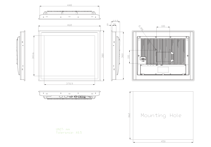

Габариты панельного компьютера APLEX ARCHMI-819
Габариты: 468 x 380 x 64.8 мм
Посадочное отверстие: 450x362 мм
Габариты ARCHMI-819

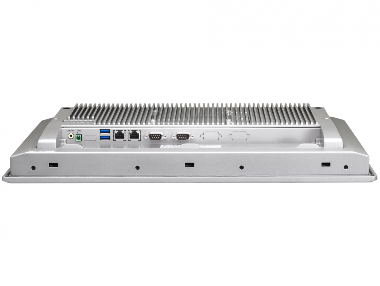

Схема соединения APLEX ARCHMI-819
1DCDRX+
2RXDRX-
3TXDTX-DATA-(B)
4DTRTX+DATA+(A)
5GNDGNDGND
6DSR
7RTS
8CTS
9RI/5V/12V(выбор-JP1)
COM2 только RS-232
#pin Только RS-232
1 DCD
2 RXD
3 TXD
4 DTR
5 GND
6 DSR
7 RTS
8 CTS
9 RI/5V/12V(выбор-JP1)
