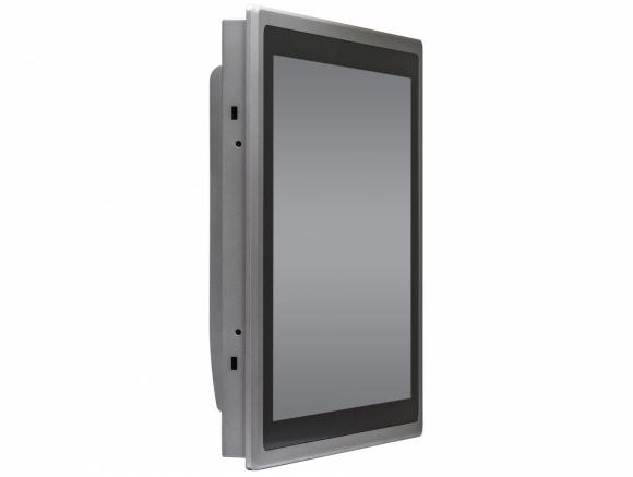

ARCHMI-819P
APLEX       Серия: ARCHMI-8
  • 19.0″ безвентиляторный панельный компьютер с процессором Intel Celeron N2930 4 ядра по 1.83 ГГц
  • Дисплей с разрешением 1280x1024 и емкостным сенсором
  • Возможна установка ОС Windows 7, Windows 8, Windows 8.1, Windows 10 IoT, Астра Линукс

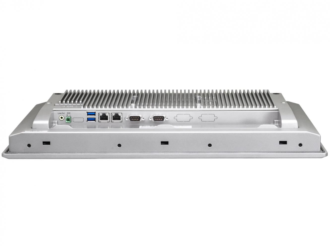

  • 2 гигабитных LAN, 2хCOM, 2xUSB 3.0, слот SD/SDHC
  • Опционально: встроенный аккумулятор
  • Рабочая температура: от -20℃ до 60℃

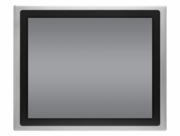

Диагональ экрана 19.0 ″
Разрешение 1280x1024
Цветность 16.7M
Угол обзора 170°(H), 165°(V)

Последовательный интерфейс 1 x RS-232 / RS-422 / RS-485, 1 x RS-232

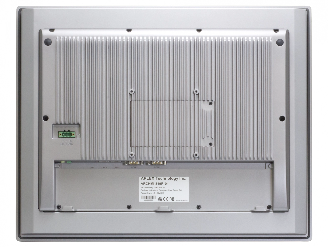

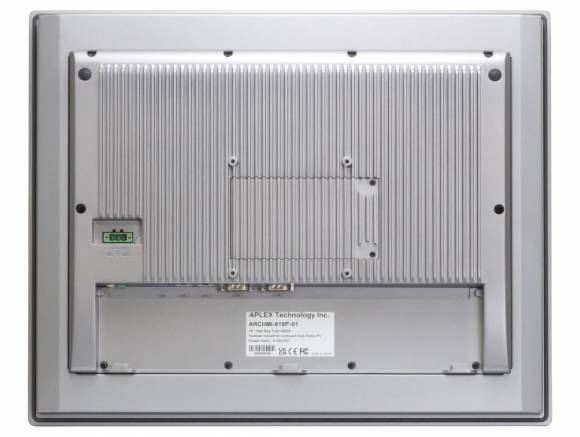

Напряжение питания 9~36 VDC
Потребляемая мощность, Вт 30
Выключатель питания 2x-контактный
Сертификаты CE / FCC Class A / UL
Габариты панельного компьютера APLEX ARCHMI-819P
Габариты: 468 x 380 x 64.8 мм
Посадочное отверстие: 450x362 мм
