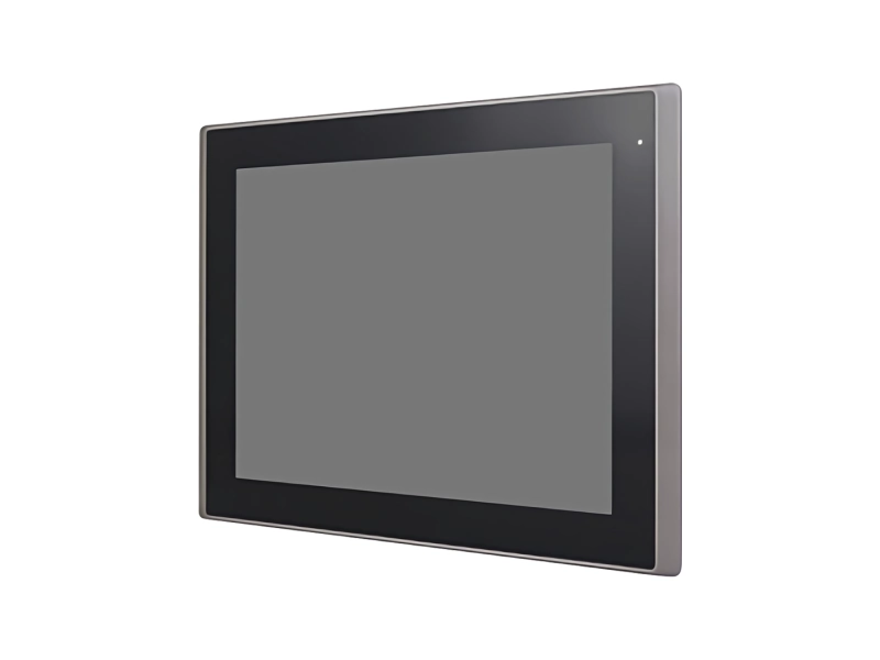

ARCHMI-912AP - панельный компьютер 12.1" APLEX
1 USD = 82.8559 РУБ
Серия: ARCHMI-9
- 12.1″ безвентиляторный панельный компьютер с процессором Intel 6th Core i3 (опционально i5)
- Дисплей с разрешением 800 x 600 (Опционально 1024 x 768) и емкостным сенсором
- Возможна установка ОС
- Опционально: Разрешение 1024x768, Цветность 16.2M, Яркость экрана 1000 кд/м2
Технические характеристики панельного компьютера APLEX ARCHMI-912AP
Тип матрицы | TFT |
Диагональ экрана | 12.1 ″ |
Разрешение | 800x600 |
Яркость, кд/м2 | 450 |
Контрастность | 800:1 |
Цветность | 262K (опционально 16.2M) |
Угол обзора | 160°(H), 150°(V) |
Тип сенсора | емкостный |
Контроллер сенсора | USB |
Процессор | Intel 6th Core i3-6100U Intel 6th Core i5-6300U |
Чипсет | SoC |
Объем ОЗУ, Мб | 4000 |
Тип ОЗУ | SO-DIMM DDR4 |
USB хост | 2xUSB3.0 (Опционально 2 x USB 2.0 type A) |
Последовательный интерфейс | 1 x DB-9 RS-232/422/485, COM1 (Default RS-232) 1 x RS-232 DB-9, COM2 |
CAN Bus | 2 x CAN bus (Опционально) |
Аудио | Realtek ALC662 HD |
Вес (нетто), кг | 2.8 |
Крепление на стену | в щит, Vesa 100 |
Температура хранения, ℃ | -30 ~ 70 ℃ |
Потребляемая мощность, Вт | 45 |
Сертификаты | CE / FCC, Class A |
Габариты панельного компьютера APLEX ARCHMI-912AP
319 x 245 x 51.7 мм

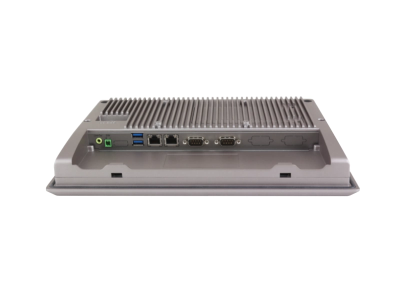

Схема соединения APLEX ARCHMI-912AP
1 | DCD | RX+ | |
2 | RXD | RX- | |
3 | TXD | TX- | DATA-(B) |
4 | DTR | TX+ | DATA+(A) |
9 | RI/5V/12V(выбор-JP1) |
COM2 только RS-232
#pin | Только RS-232 |
1 | DCD |
2 | RXD |
3 | TXD |
4 | DTR |
5 | GND |
6 | DSR |
7 | RTS |
8 | CTS |
9 | RI |
