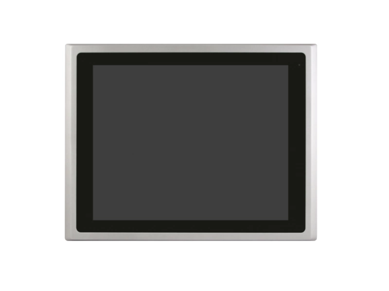

ARCHMI-915AR
APLEX       Серия: ARCHMI-9
  • 15.0″ безвентиляторный панельный компьютер с процессором Intel 6th Core i3 (опционально i5)
  • Дисплей с разрешением 1024x768 и резистивным сенсором
  • Возможна установка ОС
  • Пылевлагозащита по фронту ( IP66 )
  • 2 гигабитный LAN, 2хCOM, 4xUSB 3.0 (A)
  • Опционально: Встроенный аккумулятор
  • Опционально: Яркость экрана 1000 кд/м2
Технические характеристики панельного компьютера APLEX ARCHMI-915AR
Тип матрицы TFT
Диагональ экрана 15.0 ″
Разрешение 1024x768
Яркость, кд/м2 420
Контрастность 800:1
Цветность 16.7M
Угол обзора 160°(H), 160°(V)
Тип сенсора Резистивный
Светопропускание сенсора Более 80%
Процессор Intel 6th Core i3-6100U
Intel 6th Core i5-6300U
Чипсет SoC
Объем ОЗУ, Мб 4000
Тип ОЗУ 1 x 260Pin SO-DIMM DDR4
Интерфейс накопителя SATA3
USB хост 2 x USB 3.0  (Опционально 2 x USB 2.0 type A)
Ethernet 2 x Гбит LAN RTL8111E
Последовательный интерфейс 1 x DB-9 RS-232/422/485, COM1 (Default RS-232)
1 x RS-232 DB-9, COM2
CAN Bus 2 x CAN bus (Опционально)
PCI Mini-PCIe (Опционально дополнительный Mini-PCIe)
Микрофонный вход 3.5mm jack
Аудио Realtek ALC662 HD
Вес (нетто), кг 4.4
Крепление на стену в щит, Vesa 100
Операционная система Windows 7 64 bit / Windows 8 64 bit / Windows 10 IoT 64 bit
Рабочая температура, ℃ 0 ~ 50℃
Температура хранения, ℃ -30 ~ 70℃
Напряжение питания 9~36 VDC
Потребляемая мощность, Вт 42
Выключатель питания 2x-контактный
Сертификаты CE / FCC, Class A
Габариты панельного компьютера APLEX ARCHMI-915AR
Габариты: 410 x 310 x 54.67 мм
Габариты ARCHMI-915AR

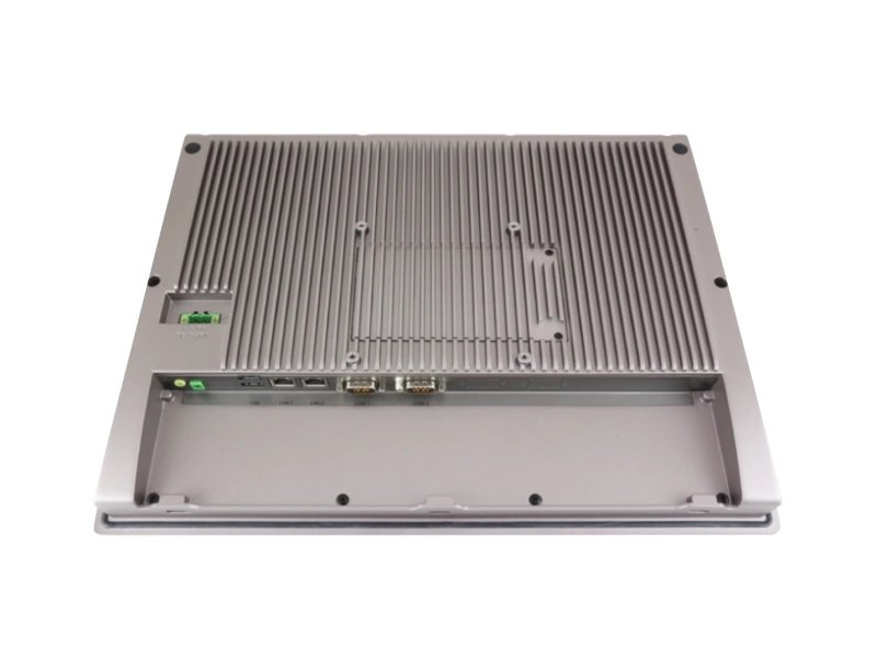

Схема соединения APLEX ARCHMI-915AR
1DCDRX+
2RXDRX-
3TXDTX-DATA-(B)
4DTRTX+DATA+(A)
5GNDGNDGND
6DSR
7RTS
8CTS
9RI/5V/12V(выбор-JP1)
COM2 только RS-232
#pin Только RS-232
1 DCD
2 RXD
3 TXD
4 DTR
5 GND
6 DSR
7 RTS
8 CTS
9 RI
