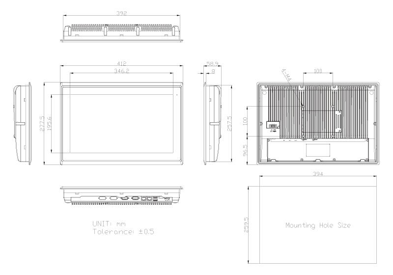

Габариты панельного компьютера APLEX ARCHMI-916AP
412 x 277.5 x 58.9 мм
