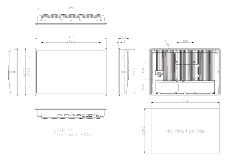

Габариты панельного компьютера APLEX ARCHMI-916AR
412 x 277.5 x 58.9 мм
