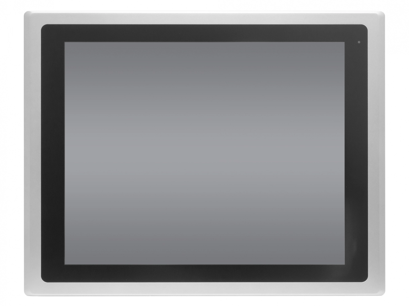

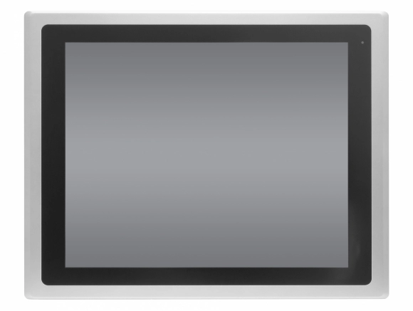

Серия: ARCHMI-9
- 17.0″ безвентиляторный панельный компьютер с процессором Intel 6th Core i3 (опционально i5)
- Дисплей с разрешением 1280x1024 и емкостным сенсором
- Возможна установка ОС
- Опционально: Цветность 16.2M, Яркость экрана 1000 кд/м2
Технические характеристики панельного компьютера APLEX ARCHMI-917AP
Тип матрицы | TFT |
Диагональ экрана | 17.0 ″ |
Разрешение | 1280x1024 |
Яркость, кд/м2 | 350 |
Контрастность | 1000:1 |
Цветность | 16.7M |
Угол обзора | 170°(H), 170°(V) |
Тип сенсора | емкостный |
Контроллер сенсора | USB |
Процессор | Intel 6th Core i3-6100U Intel 6th Core i5-6300U |
Чипсет | SoC |
Объем ОЗУ, Мб | 4000 |

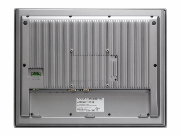

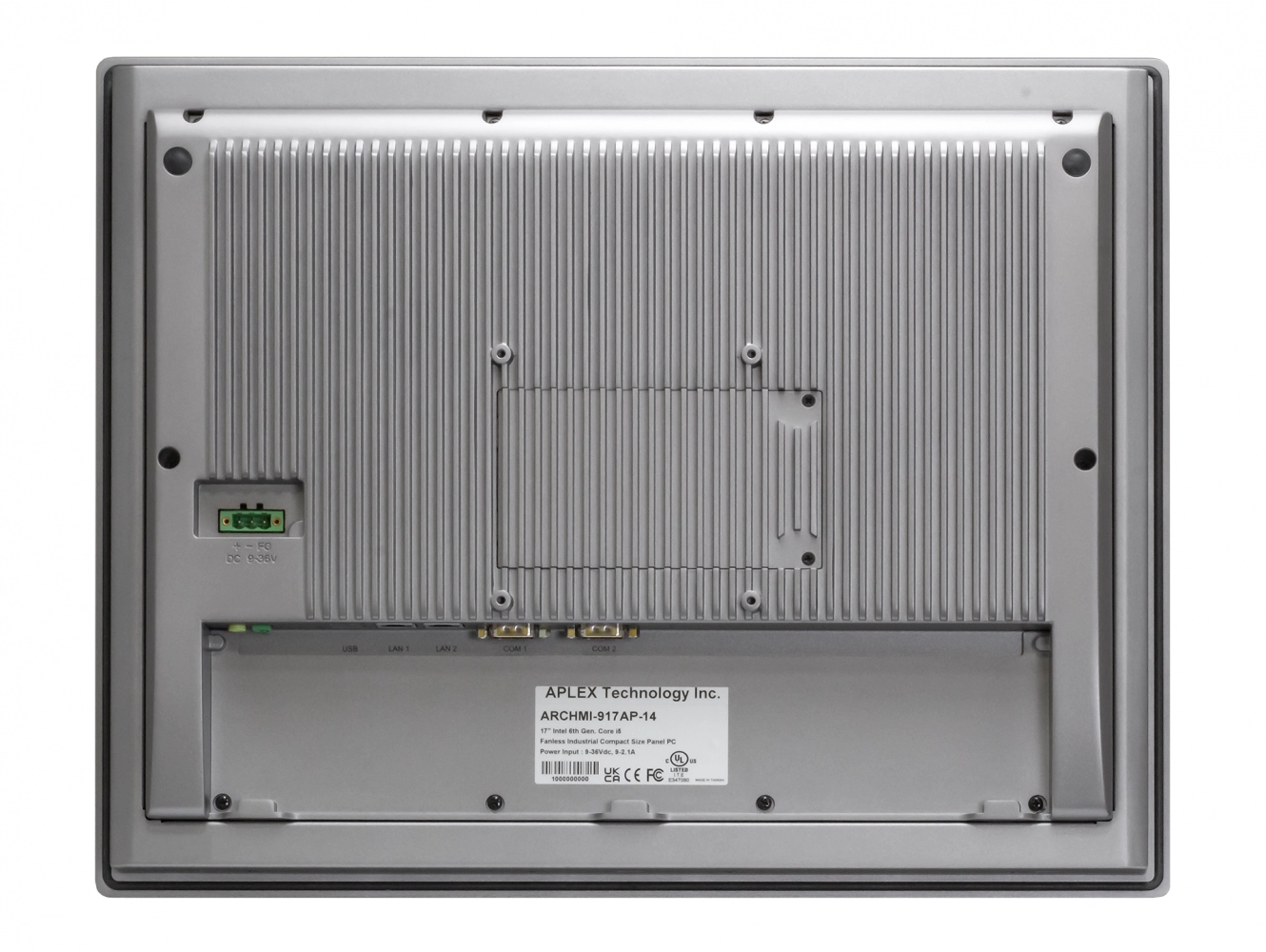

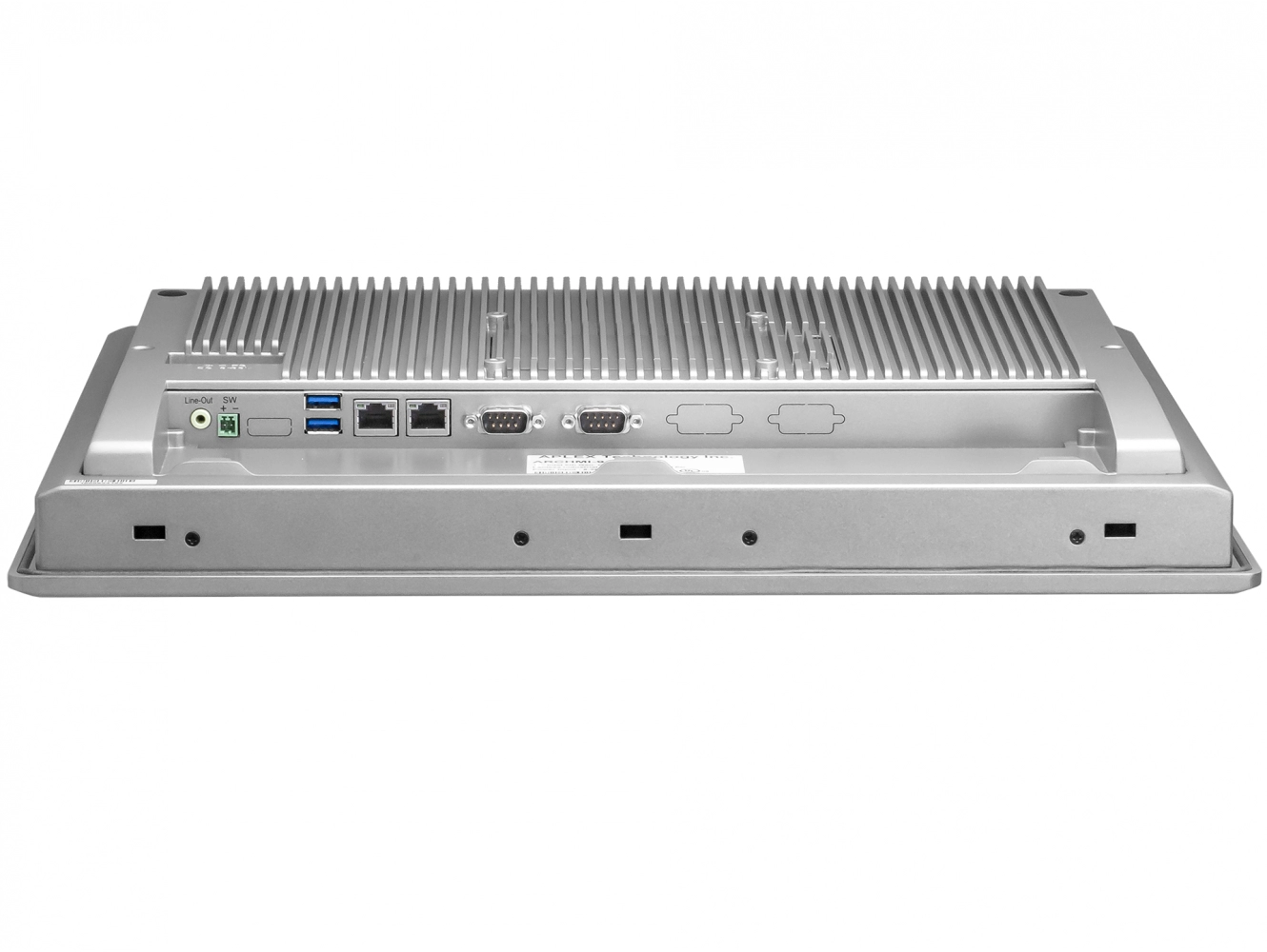

USB хост | 2 x USB 3.0 (Опционально 2 x USB 2.0 type A) |
Последовательный интерфейс | 1 x DB-9 RS-232/422/485, COM1 (Default RS-232) 1 x RS-232 DB-9, COM2 |
CAN Bus | 2 x CAN bus (Опционально) |
Аудио | Realtek ALC662 HD |
Вес (нетто), кг | 6.25 |
Крепление на стену | в щит, Vesa 100 |
Рабочая температура, ℃ | 0 ~ 50℃ |
Температура хранения, ℃ | -30 ~ 70℃ |
Потребляемая мощность, Вт | 56 |
Сертификаты | CE / FCC, Class A |

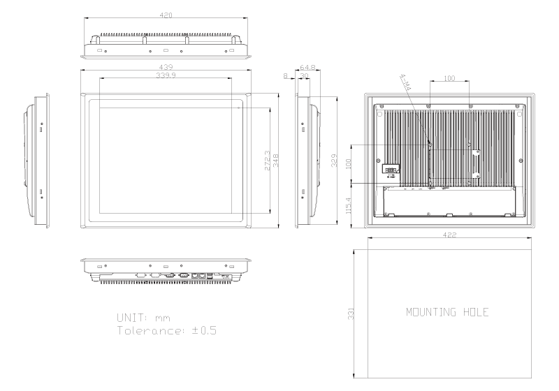

Габариты панельного компьютера APLEX ARCHMI-917AP
439 x 348 x 64.8 мм
Схема соединения APLEX ARCHMI-917AP
1 | DCD | RX+ | |
2 | RXD | RX- | |
3 | TXD | TX- | DATA-(B) |
4 | DTR | TX+ | DATA+(A) |
9 | RI/5V/12V(выбор-JP1) |
COM2 только RS-232
#pin | Только RS-232 |
1 | DCD |
2 | RXD |
3 | TXD |
4 | DTR |
5 | GND |
6 | DSR |
7 | RTS |
8 | CTS |
9 | RI |
