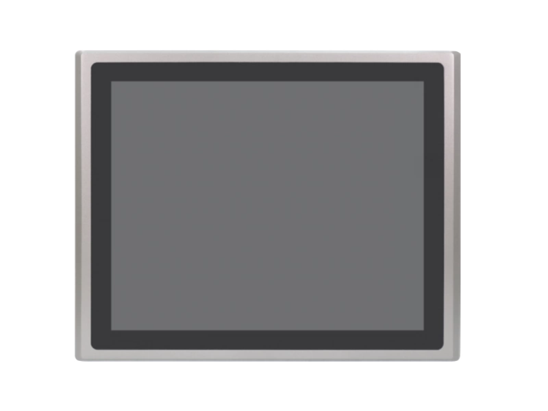

ARCHMI-919AP
APLEX       Серия: ARCHMI-9
  • 19.0″ безвентиляторный панельный компьютер с процессором Intel 6th Core i3 (опционально i5)
  • Дисплей с разрешением 1280x1024 и емкостным сенсором
  • Возможна установка ОС
  • Пылевлагозащита по фронту ( IP66 )
  • 2 гигабитный LAN, 2хCOM, 4xUSB 3.0 (A)
  • Опционально: Встроенный аккумулятор
  • Опционально: Яркость экрана 1000 кд/м2
  • Опционально: рабочая температура до -40℃

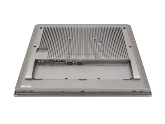

USB хост 2xUSB3.0 (Опционально 2 x USB 2.0 type A)
Ethernet 2 x Гбит LAN RTL8111E
Последовательный интерфейс 1 x DB-9 RS-232/422/485, COM1 (Default RS-232)
1 x RS-232 DB-9, COM2
CAN Bus 2 x CAN bus (Опционально)
PCI Mini-PCIe (Опционально дополнительный Mini-PCIe)
Микрофонный вход 3.5mm jack
Аудио Realtek ALC662 HD

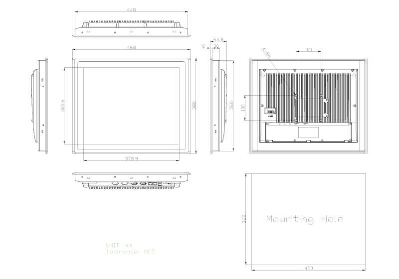

Габариты панельного компьютера APLEX ARCHMI-919AP
Габариты: 468x380x64.8 мм
Габариты ARCHMI-919AP

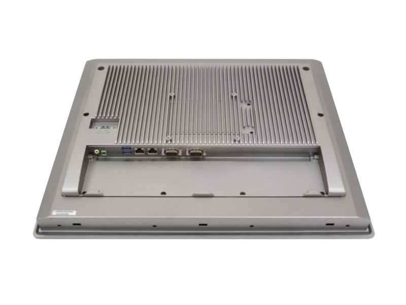

Схема соединения APLEX ARCHMI-919AP
1DCDRX+
2RXDRX-
3TXDTX-DATA-(B)
4DTRTX+DATA+(A)
5GNDGNDGND
6DSR
7RTS
8CTS
9RI/5V/12V(выбор-JP1)
COM2 только RS-232
#pin Только RS-232
1 DCD
2 RXD
3 TXD
4 DTR
5 GND
6 DSR
7 RTS
8 CTS
9 RI
