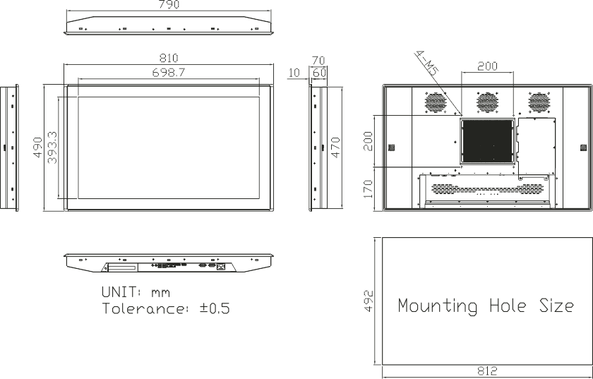

Габариты панельного компьютера APLEX ARCHMI-932P
810x490x70 мм
539x344 мм
