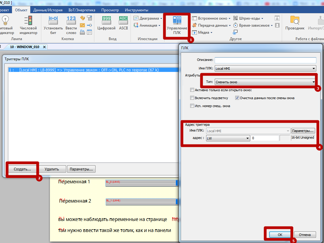

Здравствуйте.
Есть задача переключать окна на панели Weintek MT8102iE при помощи кнопок на шкафу управления. Соответственно я в контроллере буду обрабатывать кнопки и высчитывать номер окна. Каким образом мне передать номер окна в панель, чтобы она открыла нужное мне окно? В панелях ОВЕН и SIEMENS эта функция реализована прямо, есть специальные предпрописанные теги для этого, в Weintek я почему-то не нашёл ничего подобного. Либо кривой неузнаваемый перевод либо не предусмотрена такая возможность?

Используйте объект триггер ПЛК (в новых версиях управление ПЛК)
Тип триггера - сменить окно
Адрес триггера - адрес регистра контроллера
В программе в регистр ПЛК записывайте номер окна панели, которое надо открыть.

Добрый день.
1. Нажмите кнопку "Управление ПЛК" на панели инструментов.
2. Нажмите "Создать".
3. Выберите атрибут "сменить окно".
4. Выберите регистр, через который будет осуществляться управление.
5. Ок.
Для использования нужно записывать в регистр триггера номер окна.
