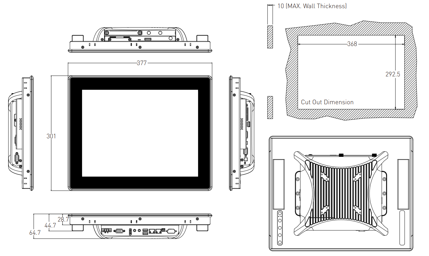

Габариты панельного компьютера IFC-415J-1900
Габариты: 377x301x64.7 мм
Посадочное отверстие: 368x292.5 мм
Габариты IFC-415J-1900
