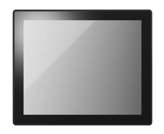

IFC-417
IFC       Серия: IFC-400
Процессор Intel Core i5-7300U (Опционально Intel Core i3-7100U)
Полностью готов к работе, жесткий диск и оперативная память уже установлены
Hапряжение питания 9V-36V, в комплекте идет блок питания 220VAC - 12 VDC
Поддержка Windows 7/8/10, Linux, Ubuntu, Debian, и другие
Пылевлагозащита по фронту (IP65)

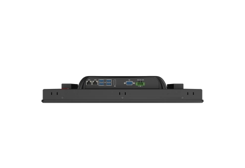

USB хост 4xUSB3.0
Ethernet 2xRJ45
Последовательный интерфейс 4xRS-232/422/485
Wi-Fi 3x гнездо для антенны Wi-Fi
PCI 2x Full-size Mini PCIe

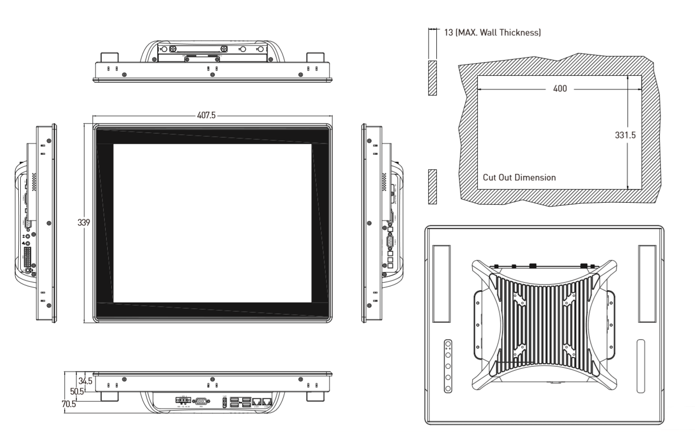

Габариты панельного компьютера IFC-417
Габариты: 407.5x339x70.5 мм
Габариты IFC-417
