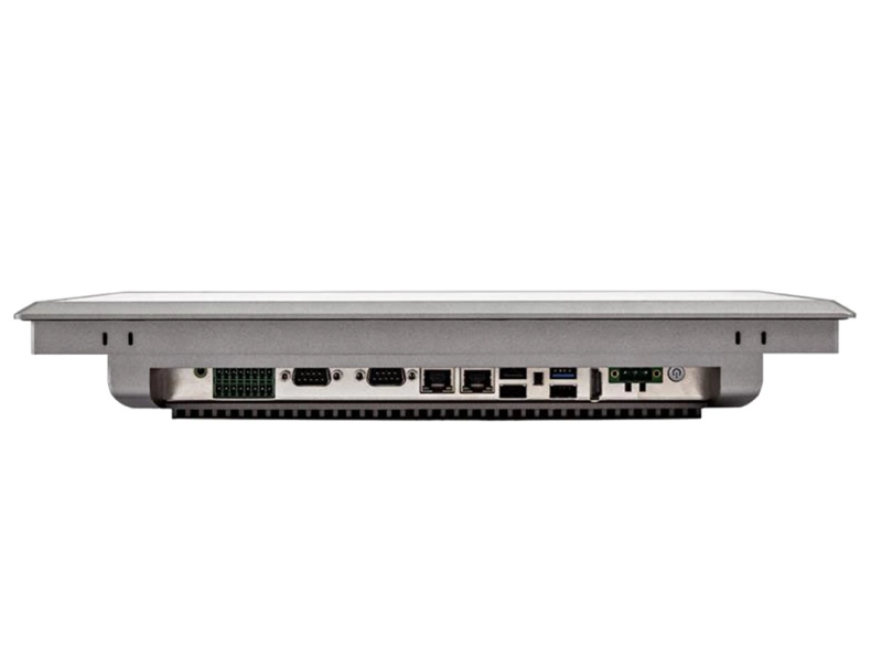

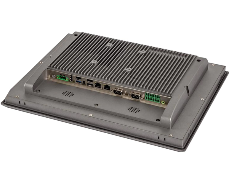

- 6x COM
Технические характеристики панельного компьютера IFC-515C
Диагональ экрана | 15.0 ″ |
Разрешение | 1024x768 |
Яркость, кд/м2 | 300 |
Контрастность | 1000:1 |
Цветность | 16,7 млн |
Угол обзора | 170(горизонталь) / 170 (вертикаль) |
Тип сенсора | ёмкостный |
Процессор | Intel Celeron, Intel Core i5, Intel Core i7 |
Объем ОЗУ, Мб | 8000 |
Тип ОЗУ | DDR3 |
Предустановленный накопитель, Гб | 240 |
Интерфейс накопителя | SATA |
USB хост | 3xUSB 2.0, 1xUSB 3.0 |
Ethernet | LANx2 |
Последовательный интерфейс | COM1 и COM2 RS232/422/485 5-wire COM3 и COM4 RS232/485 Phoenix terminal 3-wire COM5 и COM6 RS232 Phoenix terminal |
Wi-Fi | опционально |
Линейный аудио выход | Есть |
Микрофонный вход | Есть |
HDMI | есть |
Аудио | Realtek ALC662 |
Вес (нетто), кг | 4.5 |
Напряжение питания | 9V-36V |
Потребляемая мощность, Вт | 20 |
Сертификаты | CE, FCC, RoHS |

COM1/COM2
COM1/COM2
Pin # | RS232 | RS422 | RS485 |
1 | DCD# | TX+ | DATA+ |
2 | RXD | TX- | DATA- |
3 | TDX | RX+ | |
4 | DTR# | RX- | |
6 | DSR# | ||
7 | RTS# | ||
8 | CTS# | ||
9 | RI# |
COM3/COM4/COM5/COM6
Phoenix terminal
Pin # | Signal | Note | Pin | COM4 | Note |
1 | DCD3_485DN3 | COM3 | 2 | DCD4_485DN4 | COM4 |
3 | SOUT3 | 4 | SOUT4 | ||
5 | SIN3_485DP3 | 6 | SIN4_485DP4 | ||
7 | GND | 8 | GND | ||
9 | SOUT5 | COM5 | 10 | SOUT6_CN | COM6 |
11 | SIN5 | 12 | SIN6_CN | ||
13 | GND | 14 | GND | ||
15 | FP_PWRBTN_N | Remote switch | 16 | GND |
