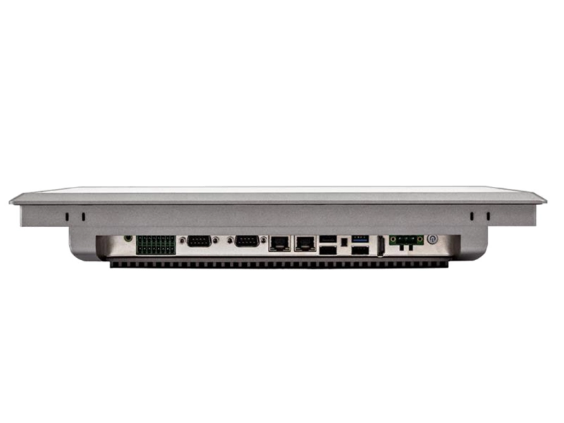

6x COM
Технические характеристики панельного компьютера IFC-515RJ1900
Диагональ экрана 15.0 ″
Разрешение 1024x768
Яркость, кд/м2 300
Цветность 16,7 млн
Светопропускание сенсора 90%
Процессор Intel Celeron J1900
Объем ОЗУ, Мб 8000
Интерфейс накопителя SATA
USB хост 3xUSB 2.0, 1xUSB 3.0
Ethernet LANx2
Последовательный интерфейс 2x COM1 и COM2 RS232/422/485
2x 3-wire COM3 и COM4 RS232/485 Phoenix terminal
2x 3-wire COM5 и COM6 RS232
Wi-Fi опционально
Линейный аудио выход Есть
Микрофонный вход Есть
HDMI есть
Аудио Realtek ALC662
Вес (нетто), кг 4.5
Потребляемая мощность, Вт 20
Сертификаты CE, FCC, RoHS
Габариты панельного компьютера IFC-515RJ1900
Габариты: 376.1x285.3x58.7 мм
