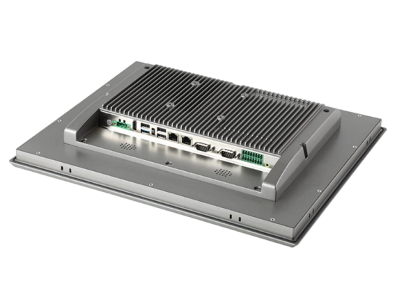

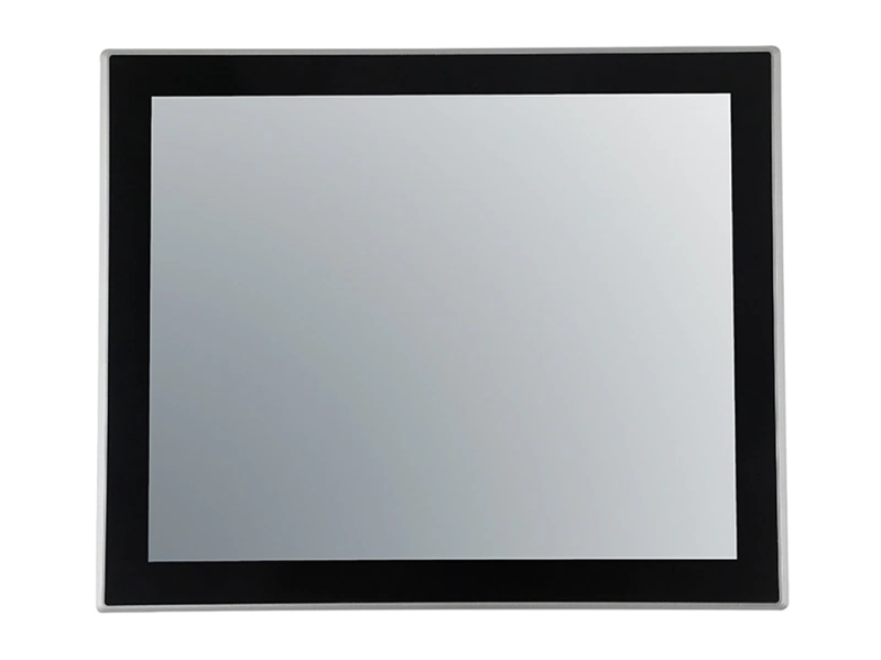

  • Ёмкостный сенсорный экран
  • 6x COM
Технические характеристики панельного компьютера IFC-517C
Диагональ экрана 17.0 ″
Разрешение 1280x1024
Яркость, кд/м2 300
Цветность 16,7 млн
Тип сенсора ёмкостный
Светопропускание сенсора 90%
Процессор Intel Celeron, Intel Core i5, Intel Core i7
Объем ОЗУ, Мб 8000
Интерфейс накопителя SATA

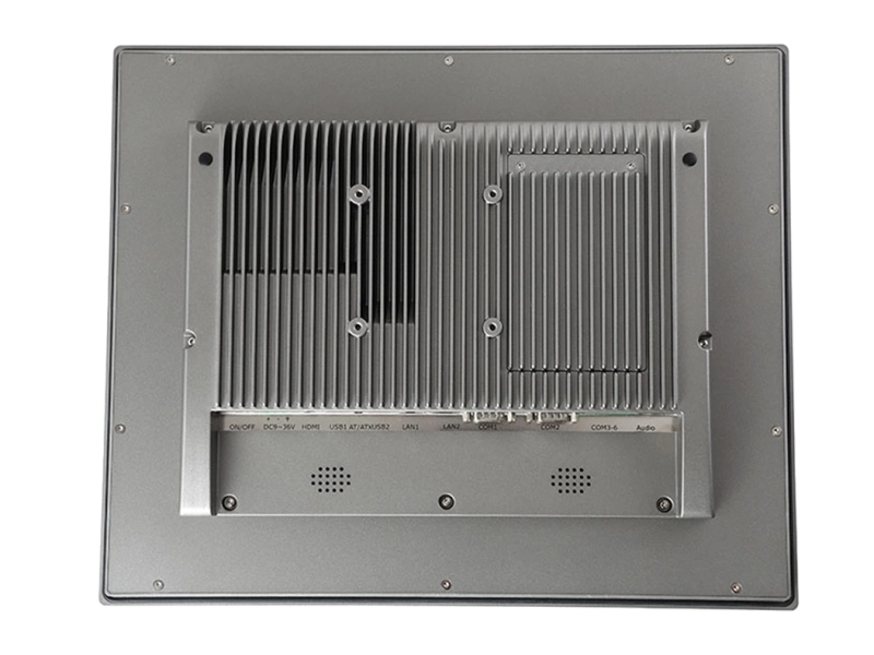

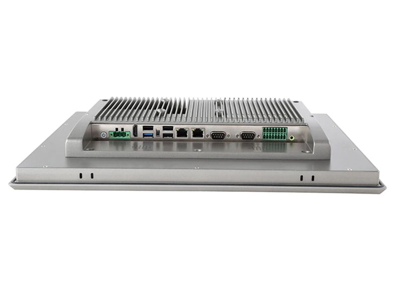

USB хост 3xUSB 2.0, 1xUSB 3.0
Ethernet LANx2
Последовательный интерфейс COM1 и COM2 RS232/422/485
5-wire COM3 и COM4 RS232/485 Phoenix terminal
3-wire COM5 и COM6 RS232 Phoenix terminal
Wi-Fi опционально
Линейный аудио выход Есть
Микрофонный вход Есть
HDMI есть
Аудио Realtek ALC662
Вес (нетто), кг 5
Комплект поставки Блок питания компьютера от 220В, комплект креплений для монтажа компьютера в панель, кабель для подключения COM портов
Напряжение питания 9V-36V
Потребляемая мощность, Вт 20
Сертификаты CE, FCC, RoHS

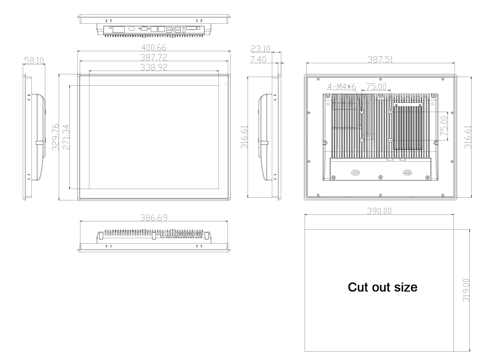

Габариты панельного компьютера IFC-517C
Габариты: 400.66x329.76x58.1 мм
Габариты IFC-517C
Схема соединения IFC-517C
COM1/COM2
Pin #RS232RS422RS485
1DCD#TX+DATA+
2 RXDTX-DATA-
3 TDXRX+
4 DTR#RX-
5 GNDGNDGND
6 DSR#
7 RTS#
8 CTS#
9 RI#
COM3/COM4/COM5/COM6
Phoenix terminal
3 SOUT3 4 SOUT4
5 SIN3_485DP3 6 SIN4_485DP4
7 GND 8 GND
9 SOUT5 COM5 10 SOUT6_CN COM6
11 SIN5 12 SIN6_CN
13 GND 14 GND
