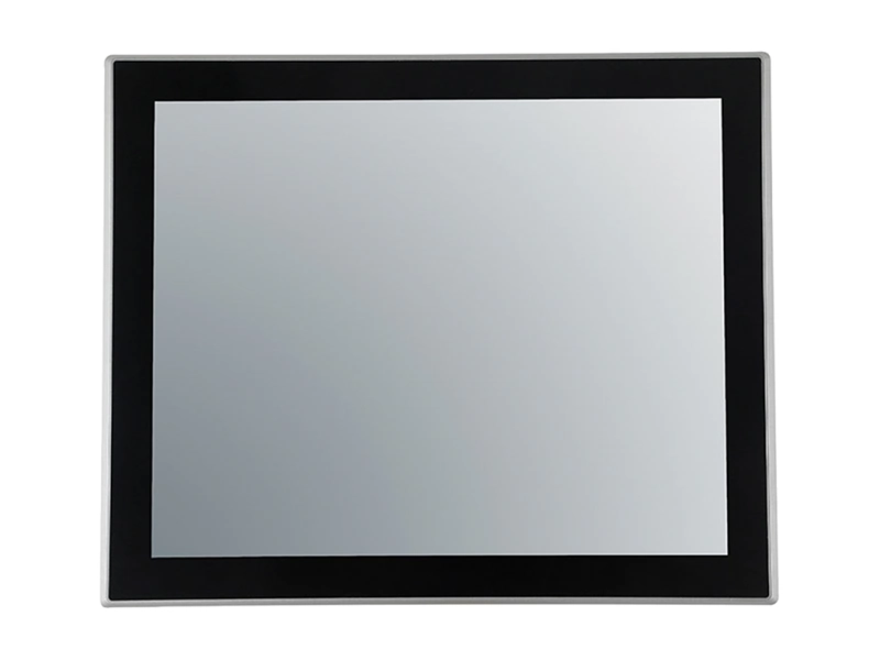

IFC-519C - панельный компьютер 19"
1 USD = 81.1371 РУБ
- Поддерживаемые процессоры Intel Celeron, Intel Core i5, Intel Core i7
ассортимент компьютеров поддерживается на складе, наличие интересующей Вас модификации уточняйте у наших менеджеров. - Ёмкостный сенсорный экран
- 6x COM

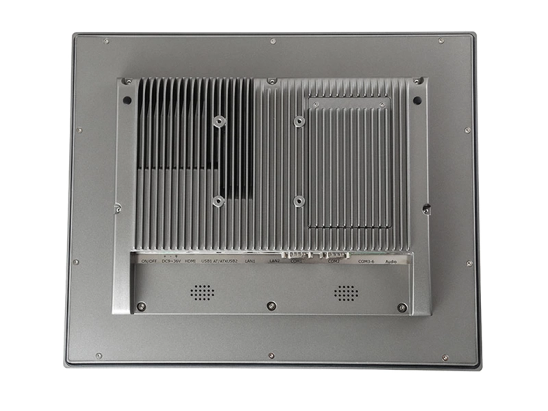

Габариты панельного компьютера IFC-519C
437.27x361.27x60.3 мм

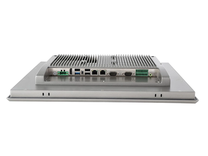

Схема соединения IFC-519C
COM1/COM2
COM1/COM2
Pin # | RS232 | RS422 | RS485 |
1 | DCD# | TX+ | DATA+ |
2 | RXD | TX- | DATA- |
3 | TDX | RX+ | |
4 | DTR# | RX- | |
6 | DSR# | ||
7 | RTS# | ||
8 | CTS# | ||
9 | RI# |
COM3/COM4/COM5/COM6
Phoenix terminal
Pin # | Signal | Note | Pin | COM4 | Note |
1 | DCD3_485DN3 | COM3 | 2 | DCD4_485DN4 | COM4 |
3 | SOUT3 | 4 | SOUT4 | ||
5 | SIN3_485DP3 | 6 | SIN4_485DP4 | ||
7 | GND | 8 | GND | ||
9 | SOUT5 | COM5 | 10 | SOUT6_CN | COM6 |
11 | SIN5 | 12 | SIN6_CN | ||
13 | GND | 14 | GND | ||
15 | FP_PWRBTN_N | Remote switch | 16 | GND |
