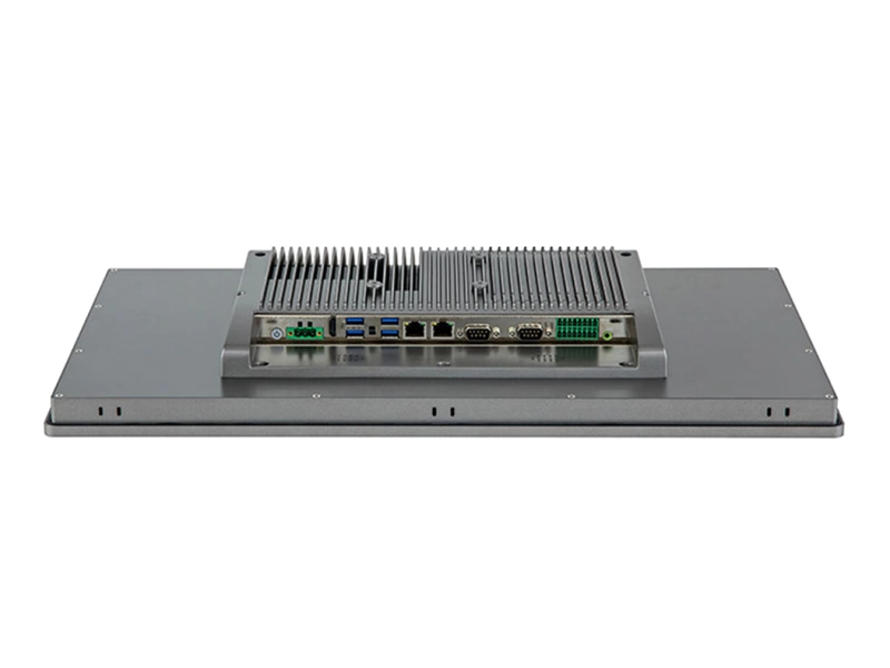

Последовательный интерфейс | COM1 и COM2 RS232/422/485 5-wire COM3 и COM4 RS232/485 Phoenix terminal 3-wire COM5 и COM6 RS232 Phoenix terminal |

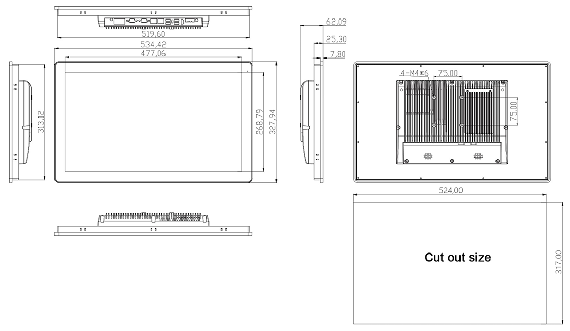

Габариты панельного компьютера IFC-521WC
534,42 x 327,94 x 62,09 мм
524 x 317 мм
