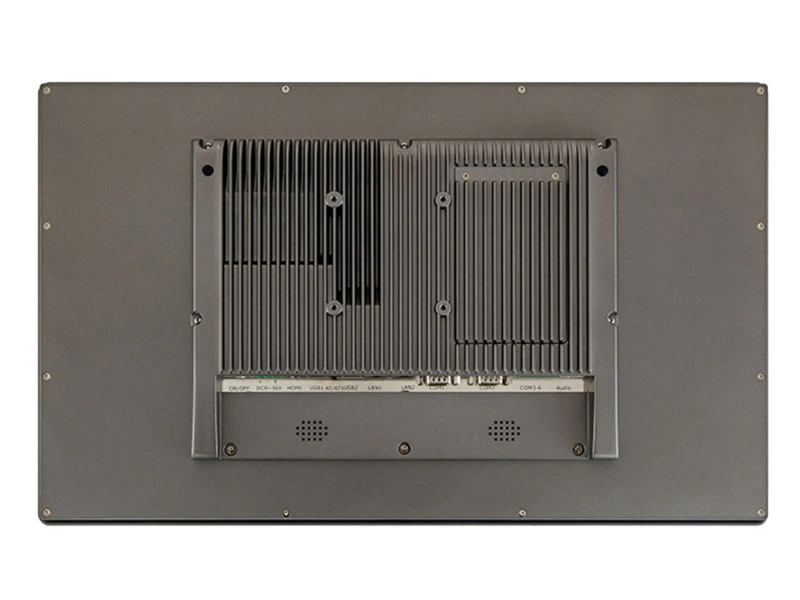

IFC-521WR
IFC       Серия: IFC-500
  • Резистивный сенсорный экран
  • 6x COM

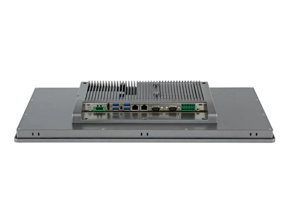

Технические характеристики панельного компьютера IFC-521WR
Диагональ экрана 21.5 ″
Разрешение 1920x1080
Яркость, кд/м2 300
Цветность 16,7 млн
Светопропускание сенсора 90%
Процессор Intel Celeron, Intel Core i5, Intel Core i7
Объем ОЗУ, Мб 8000
Интерфейс накопителя SATA
USB хост 3xUSB 2.0, 1xUSB 3.0
Ethernet LANx2
Последовательный интерфейс COM1 и COM2 RS232/422/485
5-wire COM3 и COM4 RS232/485 Phoenix terminal
3-wire COM5 и COM6 RS232 Phoenix terminal
Wi-Fi опционально
Линейный аудио выход Есть
Микрофонный вход Есть
HDMI есть
Аудио Realtek ALC662
Вес (нетто), кг 8
Комплект поставки Блок питания компьютера от 220В, комплект креплений для монтажа компьютера в панель, кабель для подключения COM портов, стилус.
Напряжение питания 9V-36V
Потребляемая мощность, Вт 20
Сертификаты CE, FCC, RoHS
АРТИКУЛ КОНФИГУРАЦИЯ
IFC-521WR-J1900 Панельный компьютер IFC-521WR-J1900 / Экран 21.5” 1920x1080 / Резистивный сенсор / Intel Celeron J1900 / 2000 - 2420 МГц / ядер 4 / потоков 4
IFC-521WRi5-7360 Панельный компьютер IFC-521WRi5-7360 / Экран 21.5” 1920x1080 / Резистивный сенсор / Intel Core i5-7360U / 2300 - 3600 МГц / ядер 2 / потоков 4
IFC-521WRi5-8250 Панельный компьютер IFC-521WRi5-8250 / Экран 21.5” 1920x1080 / Резистивный сенсор / Intel Core i5-8250U / 1600 - 3400 МГц / ядер 4 / потоков 8
IFC-521WRi7-8550 Панельный компьютер IFC-521WRi7-8550 / Экран 21.5” 1920x1080 / Резистивный сенсор / Intel Core i7-8550U / 1800 - 4000 МГц / ядер 4 / потоков 8
Габариты панельного компьютера IFC-521WR
Габариты: 534,42 x 327,94 x 62,09 мм
Посадочное отверстие: 524 x 317 мм
Габариты IFC-521WR
Схема соединения IFC-521WR

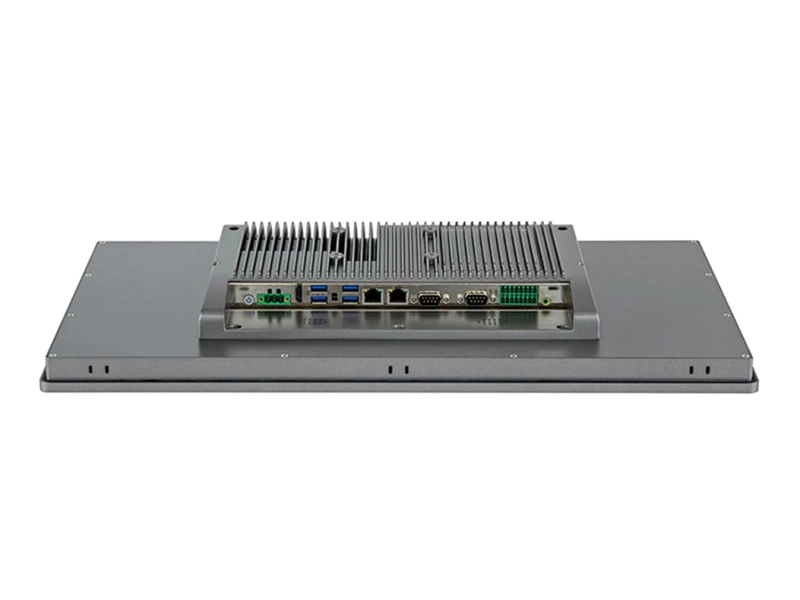

COM1/COM2
Pin #RS232RS422RS485
1DCD#TX+DATA+
2 RXDTX-DATA-
3 TDXRX+
4 DTR#RX-
5 GNDGNDGND
6 DSR#
7 RTS#
8 CTS#
9 RI#
COM3/COM4/COM5/COM6
Phoenix terminal
3 SOUT3 4 SOUT4
5 SIN3_485DP3 6 SIN4_485DP4
7 GND 8 GND
9 SOUT5 COM5 10 SOUT6_CN COM6
11 SIN5 12 SIN6_CN
13 GND 14 GND
