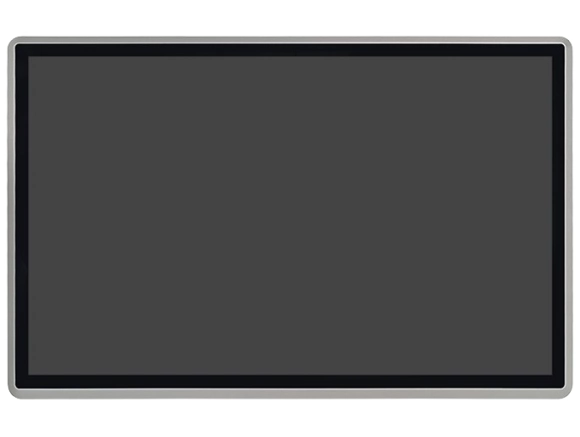

IFC-524WC
IFC       Серия: IFC-500
наличие уточняйте
  • Ёмкостный сенсор
  • 6xCOM
Технические характеристики панельного компьютера IFC-524WC
Диагональ экрана 23.8 ″
Разрешение 1920x1080
Яркость, кд/м2 300
Цветность 16,7 млн
Угол обзора 170(горизонталь) / 170(вертикаль)
Тип сенсора ёмкостный
Светопропускание сенсора 90%
Процессор Intel Celeron, Intel Core i5, Intel Core i7
Объем ОЗУ, Мб 8000
Максимально возможный объем ОЗУ, Мб 64000
Тип ОЗУ DDR4
Предустановленный накопитель, Гб 128
Интерфейс накопителя SATA
USB хост 4 x USB2.0 , 2 x USB3.0 (J4125/J6412)
2 x USB2.0, 4 x USB
Ethernet LANx2
Последовательный интерфейс 9 -wire COM1 и COM2 RS232/422/485 DB-9
3-wire COM3 и COM4 RS232/485 Phoenix terminal
3-wire COM5 и COM6 RS232 Phoenix terminal
Wi-Fi опционально
Линейный аудио выход Есть
Микрофонный вход Есть
HDMI Есть
Аудио Realtek ALC662
Вес (нетто), кг 6.5
Крепление на стену В щит, VESA 75, VESA 100
Комплект поставки Блок питания компьютера от 220В, комплект креплений для монтажа компьютера в панель, кабель для подключения COM портов
Напряжение питания 9V-36V
Потребляемая мощность, Вт <=30
Сертификаты CE, FCC, RoHS
АРТИКУЛ КОНФИГУРАЦИЯ
IFC-524WC-J1900 Панельный компьютер IFC-524WC-J1900 / Экран 23.8” 1920x1080 / Ёмкостный сенсор / Intel Celeron J1900 / 2000 - 2420 МГц / ядер 4 / потоков 4
IFC-524WCi5-7360 Панельный компьютер IFC-524WCi5-7360 / Экран 23.8” 1920x1080 / Ёмкостный сенсор / Intel Core i5-7360U / 2300 - 3600 МГц / ядер 2 / потоков 4
IFC-524WCi5-8250 Панельный компьютер IFC-524WCi5-8250 / Экран 23.8” 1920x1080 / Ёмкостный сенсор / Intel Core i5-8250U / 1600 - 3400 МГц / ядер 4 / потоков 8
IFC-524WCi7-8550 Панельный компьютер IFC-524WCi7-8550 / Экран 23.8” 1920x1080 / Ёмкостный сенсор / Intel Core i7-8550U / 1800 - 4000 МГц / ядер 4 / потоков 8
Габариты панельного компьютера IFC-524WC
Габариты: 570,44 x 347,26 x 56,30 мм
Посадочное отверстие: 528,04 x 297,46 мм
